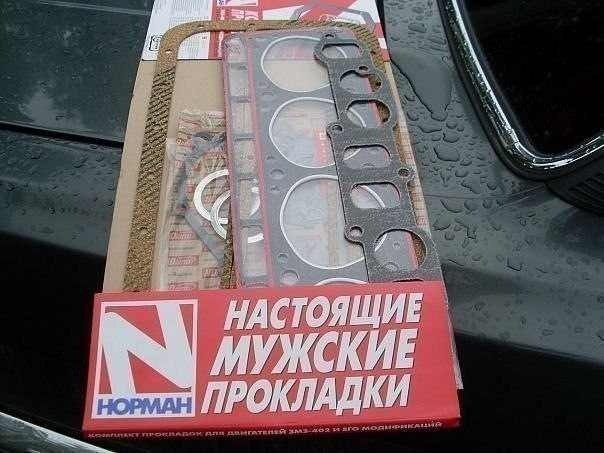

rinert писал(а):проблема?
lexa писал(а):Прокладку ищи Виктор Рейнс.
rinert писал(а): Снова спасли в критические дни моей машинки))
