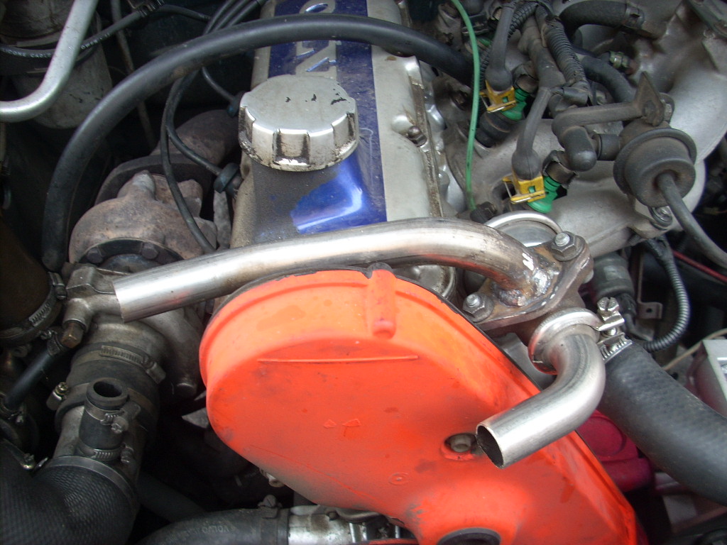

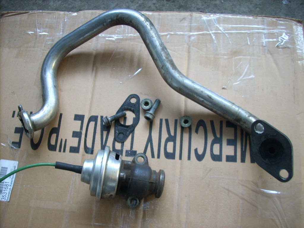

но примерно пол года назад, я прислушался и услышал непонятный, настораживающий звук с под капота--на ходу при разгоне(когда переключаю передачу или кидаю на нейтралку)! я лазил и не мог понять в чем дело! (((
и только недавно до меня дошло(после многократных часов в инете, умных книг и советов)---что предыдущие хозяива выбрасили КЛАПАН сброса надутого воздуха! (((
что получаеться---когда включаеться турбина--она нагнетает воздух во впускной колектор, когда я забераю ногу с педали газа--дросель закрываеться, и в моем случае надутому воздуху некуда деваться и идет обратный "удар" по холодной крыльчатке турбины!
клапан байпаса должен стоять на любом турбированом моторе--он стравливает надув при закрытом дорсиле обратно на вход в тудбину! таким образом немного ее подкручивая, чтобы небыло резкой остановки ее! воздух же наружу не стравливаеться--тоесть и проблем с мозгами и с расходомером не должно быть--буду надеяться! )))
неделю не мог спать ночами и сегодня целый день проигрался--посмотрим на результат! )
пока так,а там будет видно!!
