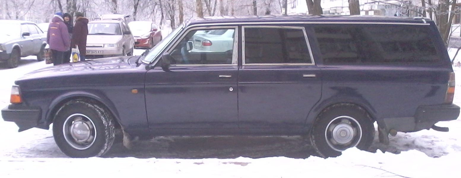

Повідомлення barmalei » П'ят січня 25, 2013 4:30 pm
Искалси Мерин-чемодан 123-124 попался шведский 245 .О чем ни разу не всгруснулось ;)
Покупка 27.04.2007. Состояние на 3+ (очень все загажено) пробег 275 т.км цена вопроса ~2000$ cо всеми делами.
В день покупки пропали тормоза-ремкомплект главного+15 минут = 25грн.
замена масла, тосола,ремней гены = ~ 250грн.+2часа
ремонт проводки моторного отсека
регулировка газовой ,замена свечей-отрепетировал зажигание -ездиимс без проблем!
Сентябрь -скушно по бырому подварим почистим подкрасим вылижем!
Итог: -полная разборка
- сварка всего и вся где токо
-обробка : -преобразователь
-суриковый грунт
-грунт-шпатлевка черный
- классика жанра - мастика 3 раза + сверху остатки краски
-шпатлевка,грунтовка,подготовка -самостоятельно
-покраска в гараже (кисточкой) с кентом и водовкой (оценка местных корифеев 4 балла)

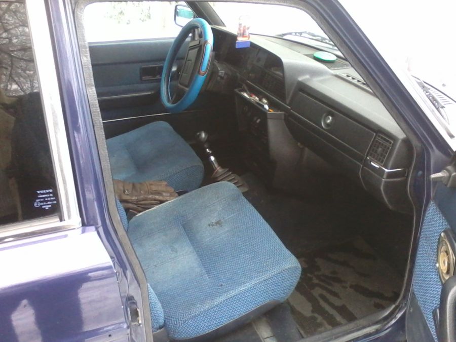

Ремонт: -сидения все- разборка чистка сушка клейка сборка (чехлы родные) чистка всего пластмасса и карт, торпеды
-печка- разборка чистка регулировка сборка
- диагностика всего навесного + чистка
- ремонт всех дверных петель с багажником , замена проводки в ляду
-диагностика ходовки ,тормозной, трнсмисии
Может чего и запамятовал 8-)
Работы производились по возможности+желание в основном 1 день в неделю :moil:

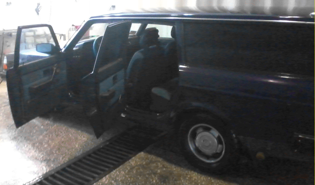

И вот настал тот час 9-30 по Киеву 09.05.2012г Торжественный выезд из гаража Автопробег по улицам Запорожья ,скупка горуче-смазочных и иже к ним
12.05.2012. :roulette: --закончили обмывать. Принята в эксплуатацию!

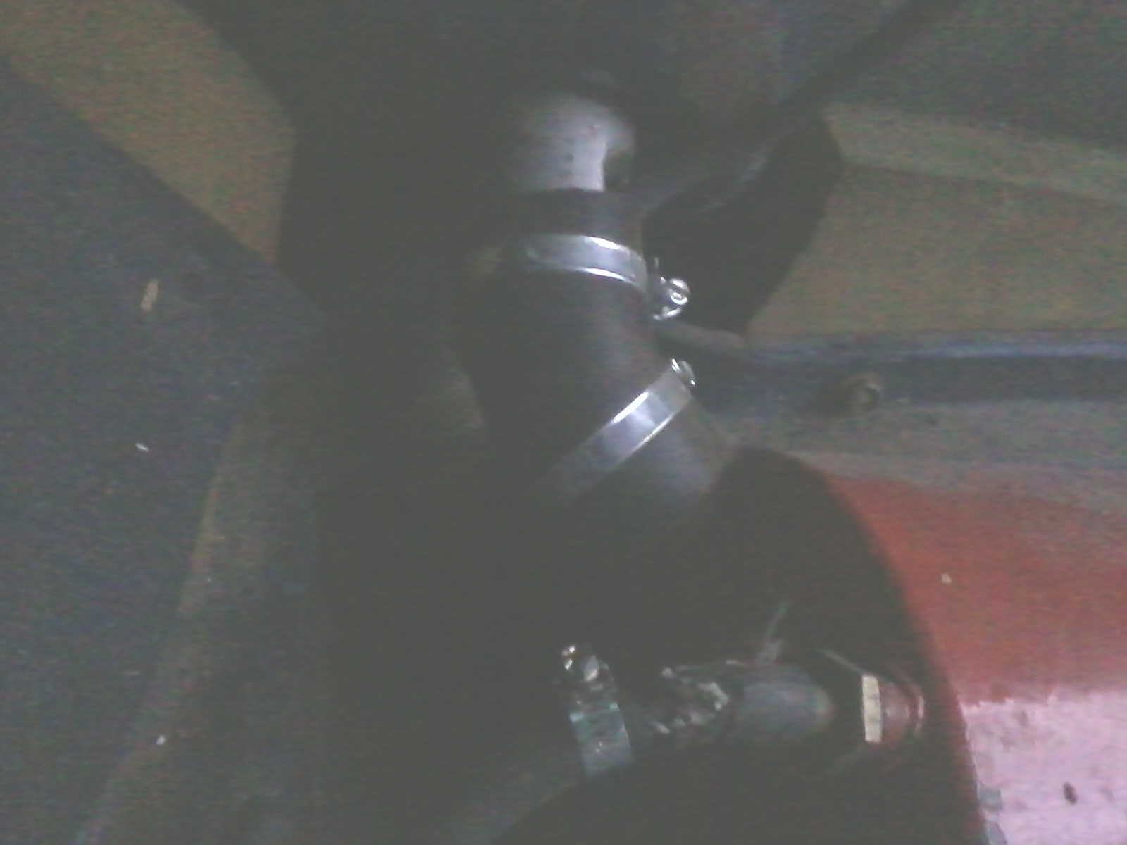

-заменил газовый редуктор+клапан+врезал в карб сопло(штуцер) при ентом пришлось поднять поршень в карбе (алюм проволочка 2.5 см меж рег винтом и иглой) карб Пиетбург175 горизонт.+поставил газ свечи +рег на компе(50грн) результатом балдею :
Морозы 15-18 ГАЗ-пропан подсос на себя 1л термос кипяточку на редуктор в район газ выхода -2 оборота стартером работает :idea: +термосок с собой на работу вечер-так же
настоящее . Оттепель +8 температура чуть выше первой полоски . Респект РОМИКУ нов. чешский термостат +15мин замена+20мин залив тосола Ташкент
Седня -5град
-2минуты теплый воздух и шланги на редуктор
- 5 минут открывается термостат 87град

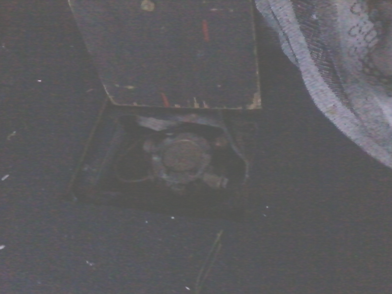

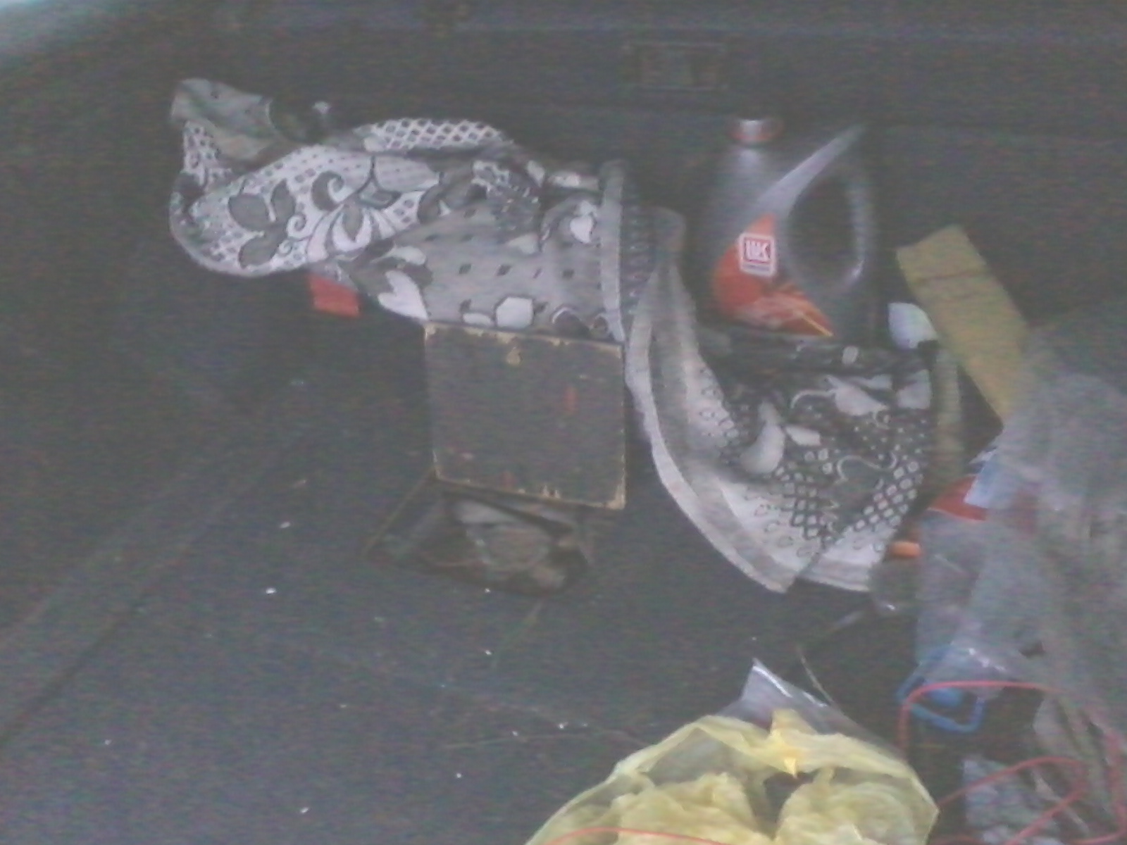

Задний дворник заколхожен с запера +конусный камень в дрель и 15минут дела = блестяшный щеткодержатель и и новый дворник 33см как там було :moil:
По ходу ремонта перенес газ баллон 50л с салона вниз вместо бака а в правую нишу вставил рессивер 20л места стало поболее и газком не тянет :idea:
Возился с потолком -плюнул :viking: пошил новый -материя 150грн -работа80грн ждемс оттепели натянемс :drag: :moil:
добрался до музыки : цель видна преград нет! в ближайший опт- мерять подиумы(хочу с кармашками) ставил сигналку заодно проложил в двери муз шнурок дело за малым :drag:

Повідомлення Stas340 » П'ят січня 25, 2013 4:54 pm
что за ресивер ? если можно попдробней
ЗЫ все никак сфотоаппаратом не доберусь до баллона, у меня на сарайке баллон стоит в нише доп.сидений, закреплен на рамке фаркопа, глушитель между фркопом и баллоном, бак стоит на месте, а вот интересно за доп.бак на седан поставить и баллон вместо бензобака
Re: Синий чемодан 245
Повідомлення Stas340 » П'ят січня 25, 2013 4:56 pm
Да и почему врезка а не смеситель?
Повідомлення barmalei » П'ят січня 25, 2013 4:58 pm
Stas340 написав:что за ресивер ? если можно попдробней
viewtopic.php?f=42&t=28010 Ща умну снег валит седни завтра сфотаю выложу рессивер :frends:

Повідомлення Stas340 » П'ят січня 25, 2013 5:07 pm
Меня больеш интересует ресивер, чего за штука откуда взято т и т.д.
Повідомлення barmalei » П'ят січня 25, 2013 5:16 pm
Stas340 написав:Меня больеш интересует ресивер, чего за штука откуда взято т и т.д.
Зил 130 +с трубки грловина50мм вварена +куск патрубка (помоему на 50 ) и остаток родной горловины со всей требухой.

Повідомлення Stas340 » Пон січня 28, 2013 1:23 pm
Да действительно интересно сделано, о чем то подобном и Миша говорил и я подумывал, хотя после сарайки есть мысль что если все аккуратно вживить то и бак останеться и баллон и ниша тоже останеться, это в сарайке там все равно все место не займешь а в седане оно ценное :D
И можно еще подробности о чешском термостате, номерок на коробочке, скока стоит, а то мне скантеховский чет не очень нравиться вродь и зимний а полный прогрев толкьо после 5-7 км получается

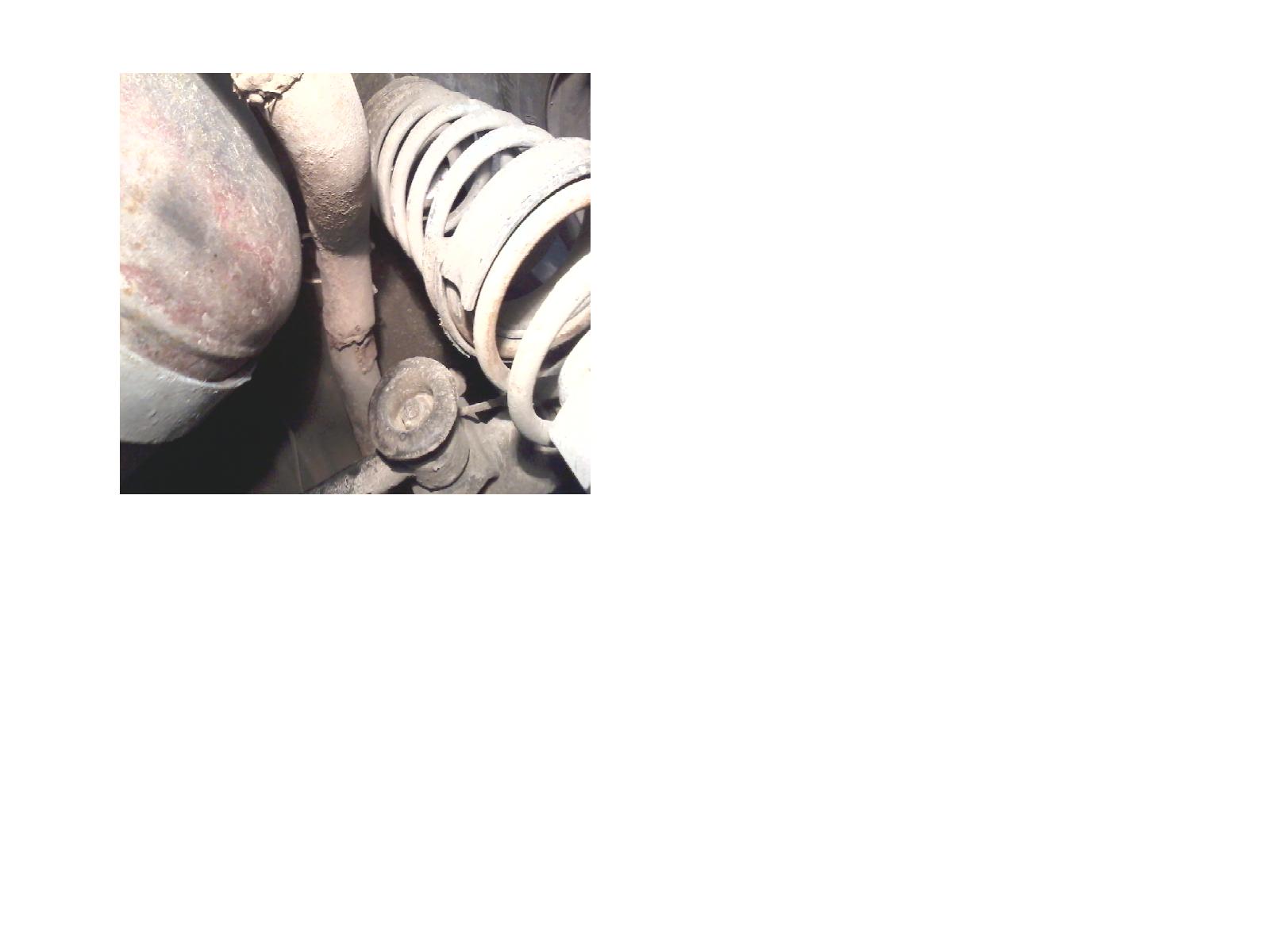

Повідомлення barmalei » Нед червня 30, 2013 10:30 am
месяц май
- замена помпы
-реставрация шаровых и рулевых тяг + развал
июнь:
-колодки зад+ перед (колхоз)
-резинки задних амортов
Потребно:
-салейнты передних рычагов(заднему правому по ходу гаплык)
прикуплю комплектом или в разнобой 8-) +косточки
-сальники клапанов В230А
-приценюсь к сцеплению под М47 нов. или б\у(комплектом с выжимным)
Пропозиции в личку :frends: :welcom:

Повідомлення barmalei » Чет листопада 21, 2013 2:52 pm
Ноябрь 8-) :buba: полет нормальный !Пропан олажен 12л по кругу по городу 13.4 (6км туда 6км назад)
Два раза варился выхлоп :buba: пока не дошло из за чего ломает :o
Прикуплены сайленты передка -ждут
Перебран главный тормозной
Новая страховка
замена фильтра+масло
Вот пожалуй и все ! 8-)

Классная.Первая вольво 245,у бати,была в таком цвете,очень ей идёт.Молдингов вдоль бортов нет?

Покрась молдинги боковых окон, этот хром всё портит. Я свою по тихоньку от лишнего хрома избавляю

Fomax79 написав:Классная.Первая вольво 245,у бати,была в таком цвете,очень ей идёт.Молдингов вдоль бортов нет?
Черга еще не дошла.Думаю в какой чвет их окунуть от времени стали грязносерые-не комильфо 8-)

GERXTRM написав:Покрась молдинги боковых окон, этот хром всё портит. Я свою по тихоньку от лишнего хрома избавляю
А я их от краски отдирал неделю типа в оригинале :o а задние стекольно- багажные нихрена не отмылись потому бросил пока может попадутца в хроме 8-)
