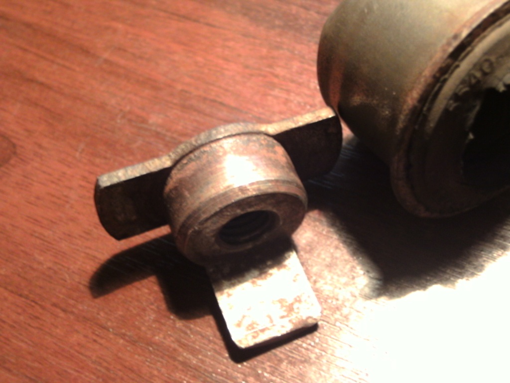

Сообщение 760TDI » Вс янв 27, 2013 9:13 pm
Всем привет.
Начинаем колхозить пресловутый сайлент лыжи. 43х26х35. В кач. донора выбран "Сайлентблок верхнего переднего рычага задний" (О как!).Исходные размеры 45х24х75. Понятно, что его нужно проточить и обрезать.
И тут оказывается, что не все сайленты имеют одинаковую толщину стенок.
Для примера фирменный КИА и РБИ.
У РБИ толще внутреняя обойма (3мм), но тоньше наружная 2,3-2,4. Также у РБИ меньшая высота обжимных полос, что возможно скажется на прочности при проточке.
Упорная гайка не приварена, а сидит в сайленте с натягом ок. 0,1.
Кроме того, субъективно, резина у РБИ несколько жестче, и это тоже можно считать ему в плюс, т.к. он монтируется в не совсем характерное для него место и будет работать под другим модулем нагрузки
Итог: Для колхоза более предпочтительней РБИ. ( На мой взгляд)

Сообщение TREKKIN » Вс янв 27, 2013 9:38 pm
Готовый результат покажи обязательно.
