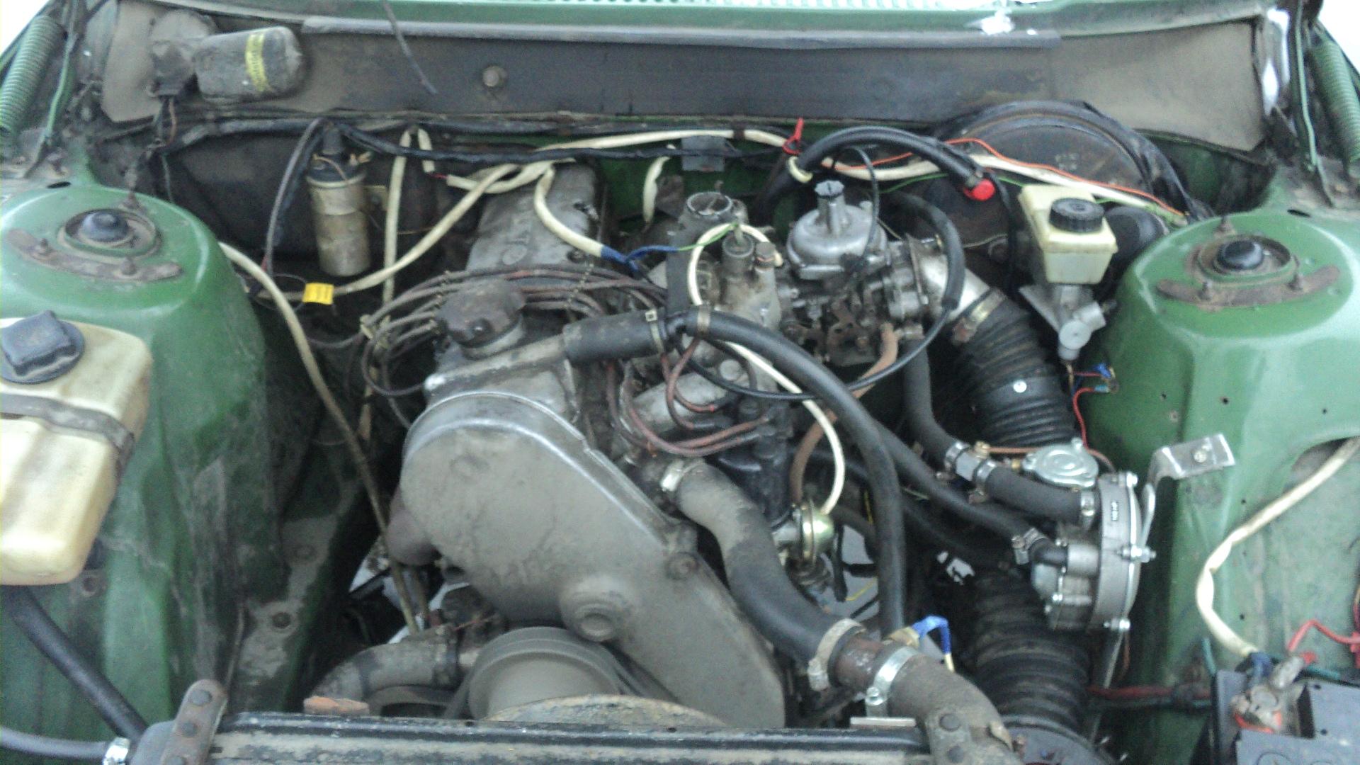

Сообщение Stas340 » Пн янв 28, 2013 11:14 am
Пум пурум! :cars:
Убрал вентилятор с помпы, поставил электро с ауди (с кондиционера), датчик включения с 340 (резьба там стандартная на 12 и потому проще было найти гайку), тройник спаял (кусок насоса и гайка на 12) правда трубка должна быть где то 35 мм но под рукой была только 38 мм потому налезло туговато, реле обычное 30 ампер, разрывается +, датчик влючения разрывает массу.
Итог, двиг нагревается быстрее и до нормальной температуры, под капотом стало тише, в салоне теплее. Хватает ли вентилятора не знаю но до весны точно хватит а там будем смотреть. единственное что не понравилось так это то что датчик надо всетаки впаивать в радиатор, потому как после остановки долго крутит вентилятор, хотя и старался поставить датчик максимально близко к радиатору но все таки не то, а сливать всю систему и снимать радиатор наулице очень не хотелось, так что пока так.
Единственное счто не нравиться так это то как пусто стало под капотом, явно проситься турбодизель :drag:
Недавно ехал я ехал (вечером) и вдруг бац и весь свет мой пропал, габариты дальний ближний, звонок Роману внес какуюто ясность и домой я доехал с постоянным ближним напрямую включеным на плюсовую шину, дома уже путем логических расмышлений пришел к выводу что все таки выключатель и оказался прав, один провод окислился-подгорел-отгнил-отпал. года берут свое 8-)
Пришлось на зад поставить хорошую резину потому как эта вродь и протектор есть а два раза позорно так не мог тронуться попав на бугорок 3 см, и шо я вам скажу - сарайка довольно достойно едет даже пустой (правда иногда только прямо :oops: впереди то уже подношеная) да конечно не тройка но уже ближе, но и дороги у нас тут... то что в Киеве называют транспортным коллапсом у нас это хорошая почищенная дорога:)
Фото как то надо сделать но все забываю

Сообщение troll999 » Пн янв 28, 2013 1:49 pm
про электро карлсона понравилось, хотелось бы фото глянуть.

Сообщение Stas340 » Вт янв 29, 2013 10:31 am
Воть вентилятор выглядит колхозно, но устанавливать на морозе красить и изгаляться сильно не хотелось, но работает :?

Re: Зеленый крокодил 245 :)
Сообщение troll999 » Вт янв 29, 2013 2:27 pm
Stas340 писал(а):Воть вентилятор выглядит колхозно, но устанавливать на морозе красить и изгаляться сильно не хотелось, но работает :?
Ох места свободного! так и просится 6-ть цилиндров в ряд :cars:

Сообщение Григорий » Вт янв 29, 2013 8:45 pm
Стас,термодатчик лучше ставить в нижний патрубок,иначе не нагреешь двиг,будет вентилятор срабатывать на холодном радиаторе.

Сообщение alexnax » Вт янв 29, 2013 9:44 pm
Стас а почему бы не подключить питание на карлсона через замок зажигания? Тогда он и не будет маслать долго после выключения зажигания. Ато это зимой долго, а летом так вообще пока аккум не сядет будет крутится :D
Сообщение Bobrik » Вт янв 29, 2013 10:07 pm
Я бы карлсона поставил перед радиатором, не будет постоянно находиться в жаре, а если в таком варианте, то диффузор надо оставить старый, КПД выше

Сообщение Stas340 » Ср янв 30, 2013 10:16 am
Григорий писал(а):Стас,термодатчик лучше ставить в нижний патрубок,иначе не нагреешь двиг,будет вентилятор срабатывать на холодном радиаторе.
термодатчит я впаяю в радиатор в районе патрубка от расширителя, где ему и место, но чуть позже когда потеплеет и ковыряться будет приятней :) а на счет нагрева так он сейчас нагревается хорошо и если не ставить печку на максимум то держит температуру вполне нормально :?
alexnax писал(а):Стас а почему бы не подключить питание на карлсона через замок зажигания? Тогда он и не будет маслать долго после выключения зажигания. Ато это зимой долго, а летом так вообще пока аккум не сядет будет крутится :D
я думал об этом но если переместить датчик куда нужно то он наверное зимой и включаться не будет :?
Bobrik писал(а):Я бы карлсона поставил перед радиатором, не будет постоянно находиться в жаре, а если в таком варианте, то диффузор надо оставить старый, КПД выше
там кожух вентилятора очень плотно прилегает к сотам радиатора и от родного кожуха врядли что измениться, а на перед я его все таки перемещу, мне он там нравитьяс больше чем здесь, да и жизни ему это точно добавит :D

Сообщение romik » Чт янв 31, 2013 6:58 pm
Датчик следует поставить в нижний патрубок,пластинки на стаканах закрывают прорези для регулировки развала передних колёс,
