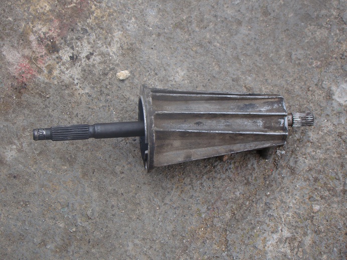

Сообщение Гажа » Пн фев 11, 2013 11:30 pm
Вот вал.

Сообщение ivan@m » Пн фев 11, 2013 11:31 pm
Гажа писал(а):Вспомни пожалуста ато у мня Вал с 1.4 я померял а он 41 см.Ещё и вроде резаный.Вот боюсь короткий буд(((Подскажите советом.
да наврядли. это я могу почитать форум как я переделывал кардан и резал вал. и скока была длина кардана итд. короче наврядли. завтра бате позвоню мож вал валяется от в172к тады скажу.

Сообщение Serij » Пн фев 11, 2013 11:35 pm
Длинна первичного вала на 1.4 - 465 мм, на В172 и D16-510 мм. по автомату не подскажу, это к Стасу 8-)

Сообщение Гажа » Пн фев 11, 2013 11:38 pm
В сотый раз померял вышло 41-43 сантиметра((((Куда делись 3.5 сантиметра(((Отрезали???Теперь его только выкинуть???Кардан не станет??

Сообщение Serij » Вт фев 12, 2013 12:08 am
Гажа писал(а):В сотый раз померял вышло 41-43 сантиметра((((Куда делись 3.5 сантиметра(((Отрезали???Теперь его только выкинуть???Кардан не станет??
зачем сразу выбрасывать? люди карданы ставят с автомата, а они порядочно короче. И как это 41-43? или то или то. :D

Сообщение Гажа » Вт фев 12, 2013 12:13 am
Боюсь неподойдёт((Тогда с психу здам машину в металолом.Или просто сожгу))выходит 41 см.И точка и водно что неровная сторона((Походу боргаркой чикнули(((Брал на форуме.Говорили что с механики.А он((Кароче я не знаю что делать(((

Сообщение Stas340 » Вт фев 12, 2013 9:22 pm
на автомате кажись 360 и в кожух от механики его не засунешь никак, вал резаный скорее всего
Я не пойму какая нах разница в длинне вала если кардан все равно восстанавливать, разрезать кардан выточить проставку из метала длиннее чем нужно и на том закончить, тем более шлицы хорошие
автоматный кардан предпочтительней ибо у него есть определенная свобода и он проживет чуть дольше, подпереть его пружиной и нет заморочек с затяжкой хомутов

Сообщение Гажа » Вт фев 12, 2013 10:30 pm
ivan@m писал(а):
Гажа писал(а):Длинный ну если подрезать должен подойти.
в чем изначальная проблема?зачем шота резать или пилить? шлицев нехватит...
Проблема в том что мой вал взяли и укоротили((Зачем не знаю(((

Сообщение Гажа » Вт фев 12, 2013 10:32 pm
Stas340 писал(а):на автомате кажись 360 и в кожух от механики его не засунешь никак, вал резаный скорее всего
Дело втом что кардан я беру б.у с рабочей машины в хорошем состоянии, и вот я боюсь что он не станет из за того что подрезали вал немного)))

Сообщение Stas340 » Вт фев 12, 2013 10:37 pm
обрезать можно всегда
Re: какая длина первичного вала Вольво 340 1.4,1.7 и версия
Сообщение Гажа » Вт фев 12, 2013 10:42 pm
Stas340 писал(а):обрезать можно всегда
верно.Спорить не буду, но всё же вопрос я поставлю кардан на мой подрезанный вал???

Сообщение Stas340 » Вт фев 12, 2013 10:48 pm
надо пробовать
