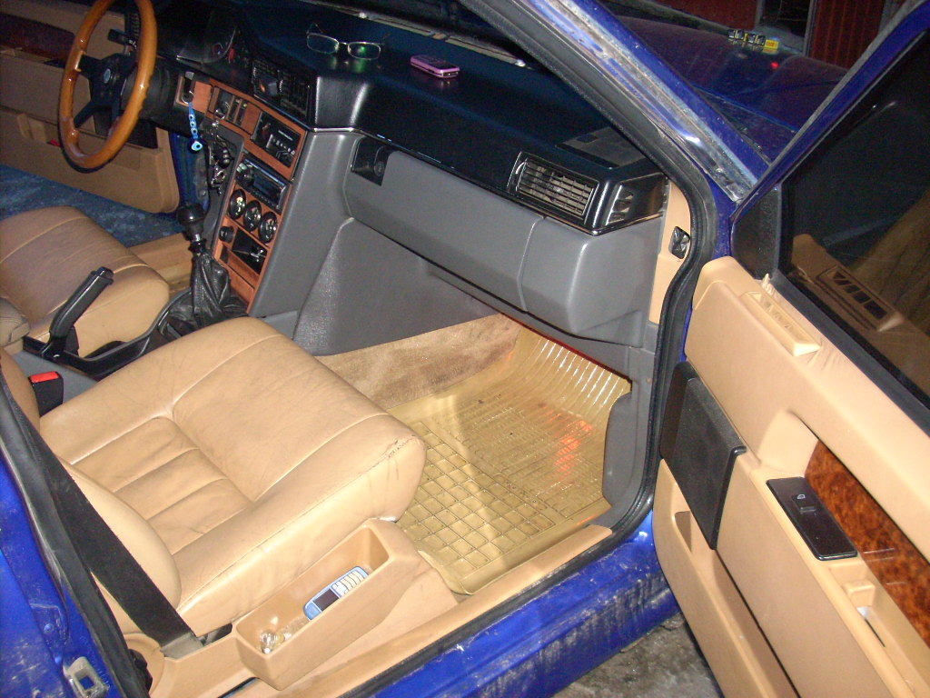

сегодня день прошол не зря--работу отложил и занялся доработок косяков по своей!
с самого утра поехал на повторную регилировку СО, (после замены прокладки колектора--был подсос и масла, свечей ранее)! все отрегилировали, машинка стала сразу по другому работать--не дергаеться, плавно, надеюсь теперь все будет гуд! :?

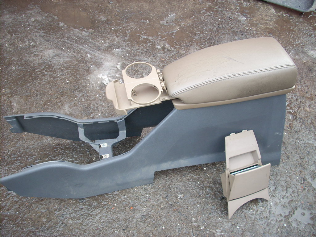

приехал сегодня долгожданный подлокотник с S90,сразу его поставил--не сдержался! :idea:
и решил впервые за зиму сделать легкую чистку и химию салона! сразу как то посвижее стало!
вот такие мы у вас! :cars:

Сообщение AndreyKa » Ср фев 13, 2013 11:48 am
А такой подлокотник только с вместе с панелью достать можно?
Re: МОЯ НОВАЯ 760 TURBO
Сообщение slava_n » Ср фев 13, 2013 1:33 pm
он на 740-940 не станет--совсем другая борода!

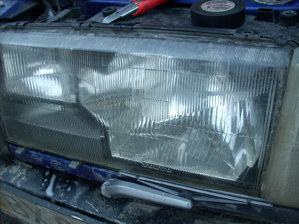

сегодня ничего особо не хотелось делать по работе--решил все таки добомбить тему с независимой системой омывателя и очестителя фар! :moil:
поскольку такого с завода не делали--пришлось немножко подумать! :( но я все осилил и поподключал! :moil:
1--ручка управления+проводка+реле, провода(ставилась на вагоны для управлением задней лядой)!
2--моторчик с фильтром и поставил поплавок уровня омывалки!
конечным результатом очень доволен! :idea:
поставил новые щетки фар, правда с 850--они длинее!
теперь все отдельно--захотел помыл лобовое, а можна и наоборот---только фары(прикольно, что получилась очень мощьная струя воды на фары и можна управлять разными режимами очистки фар!)! :cars:

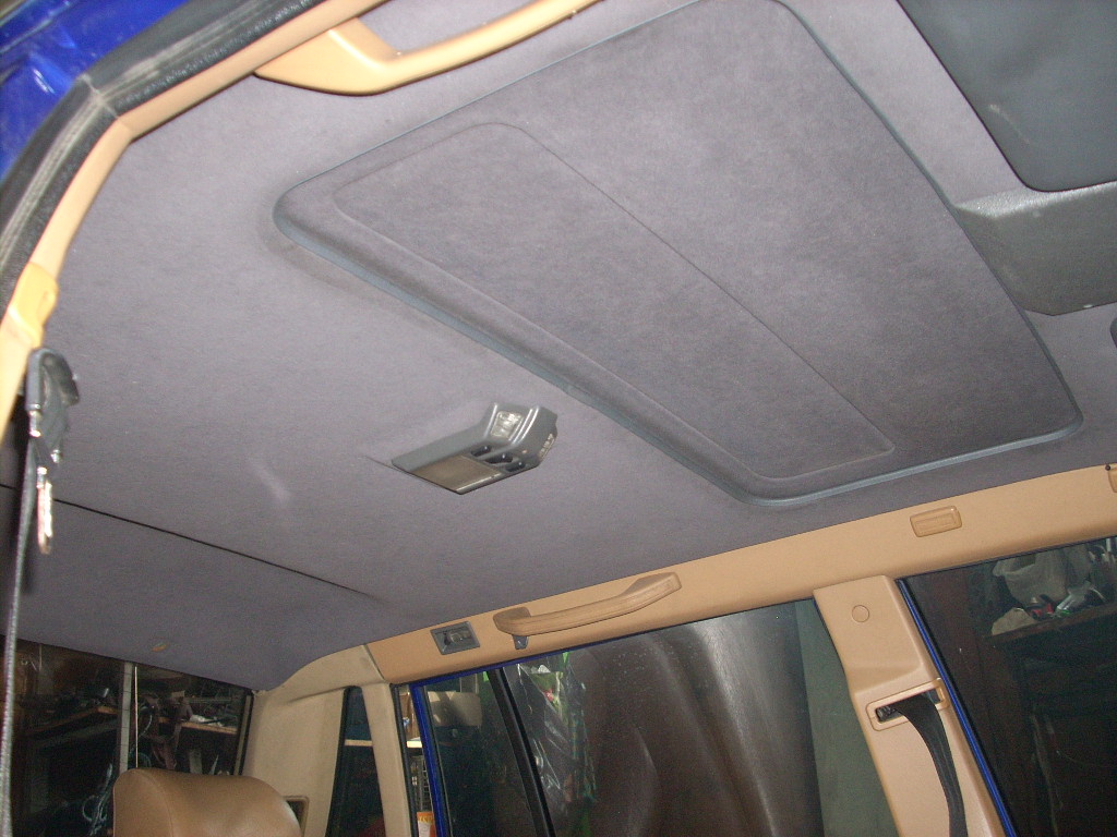

Сообщение slava_n » Пт мар 29, 2013 5:24 pm
стекляный люк---а так прикольно! :idea:
2 дня назад решился попробовать, да и надо было, поскольку свой потолок с люком продал! :?
по фото все увидете, пришлось разберать весь салон, времени на все пошло с 9.00 утра до 19.00 вечера! :drag:
впринципе все подошло, не сошлись в пару местах отверстия под болтики крепления(сверлил) ну и мелкая по милиметру регулировка самого корпуса люка в крыше--что бы его не косило и на упирался нигде :moil:
поменял заднюю полку в беж и редкие накладки колонок(с американки)+ беж.обшивка задних ремней! ;)
отпидорил химией потолок и шторку! :moil:
щас катаюсь и радуюсь--децкая мечта сбылось! ))) :cars:

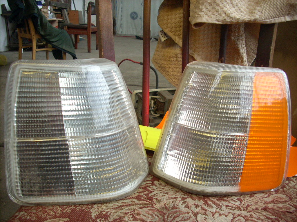

Сообщение slava_n » Чт апр 04, 2013 4:24 pm
:D
давно хотелось поставить "американские повотники", но найти их практически не реально, а искать за бугром тоже долго! :(
вчера решил попробовать сделать вот такое, поехал, взял у друга пленку для авто, и сегодня за пару минут поклеял! :moil:
мне нравиться! 8-)

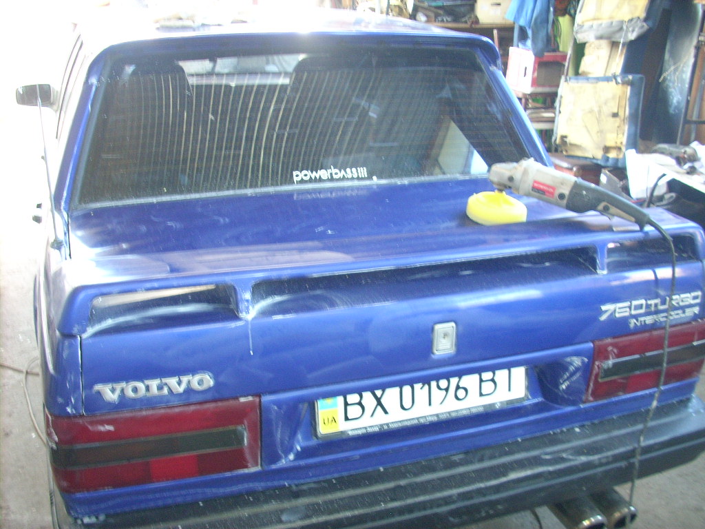

Сообщение slava_n » Пн май 13, 2013 11:03 am
надо очень быстро и на дорогу смотреть а не на попы! :D
на выходные решил первый раз после покраски(уже 3-й год будет), отполировать свою красавицу :moil:
купил пасту хорошую и блеск,круг и начал секаться примерно часа 4! :roulette:
результатом очень доволен :idea:

Сообщение ivan@m » Пн май 13, 2013 12:55 pm
агонь. шо за паста? шо за блеск?
Сообщение ARTYHA » Пн май 13, 2013 12:57 pm
берешь 3М пасту и под нее полировальный кружочек. но полировать угловой машинкой это Др*чь!
лучше эксцентриковой. я полировал и той и другой. угловой хуже! паста быстро высыхает и разлетается по сторонам.

Сообщение slava_n » Пн май 13, 2013 3:05 pm
шо за паста,потом напишу(надо посмотреть)!
по свету--краска странная--на солнце ярко синяя,а в тени,или вечерком--уже отдает фиолетовым! спасибо! :frends:
по поводу бамперов--я тоже жду,тогда будет время их доделать! :drag:
по поводу результата--царапин,затертостей и паутинки нету! 8-)
