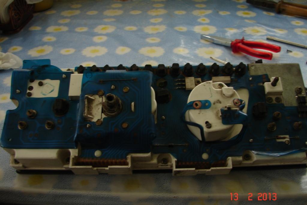

Всем привет. Сегодня шаманил мс приборкой. Такая ситуация: тахометр поключил к катушке зажигания, он работать что-то не спешит. та же ситуацияс градусником. Вопрос и просьба: у кого подключены данные дприборы на машине, гляньте в какие гнезда на шлейфе они втыкаются или если можно фото.
Вопрос по градунику: если к нему просто + подключить, не прикручивая к кузову, он работать будет или нет?
ПС. за вопросы не пинайте сильно,я в электрике полный ноль, но пытаюсь разбираться... заранее спасибо за помощь.

Сообщение Stas340 » Ср фев 13, 2013 8:52 pm
на самом приборе градусника должен быть болтик на который прикручивается отдельно проводок от градусника. Его ради эксперимента можно кратковременно замкнут на массу либо прикрутить к наружному датчику и замкнуть датчик на массу чтоб не спалить на всяк случай

Сообщение Serij » Ср фев 13, 2013 9:25 pm
Стас, вот фотка приборки. К какому болтику прикручивать? Если что градусник в верхнем левом углу, выступающие болты - это крепежные :D
