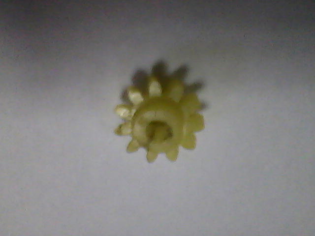

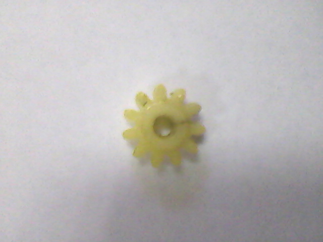

Сообщение Stas340 » Чт май 30, 2013 8:51 am
я в принципев одном спидометре накинул на основание шестеренки два кольца медных спаяных, но самую малость трещинка чуток все равно расходилась хотя пробег около 1 тыщи отсчитала, дальше опять стала
Плять и где в этой камере 2 мегапикселя :drag: сори завтра сфоткаю лучше :?
