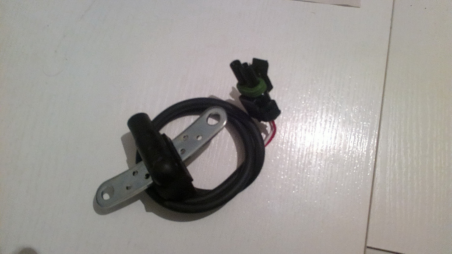

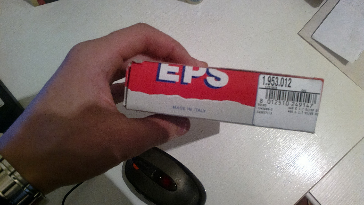

Сообщение deputat333 » Вт мар 12, 2013 2:36 am
Не смог поставить :( , нет головки на 11. А там по-другому не подлезть. Может завтра сделаю.
А вот и он, кстати. Виновник торжества.
Вроде все четко, что заказывал то и пришло.

Сообщение Rom » Вт мар 12, 2013 5:35 pm
deputat333 писал(а):Не смог поставить :( , нет головки на 11. А там по-другому не подлезть. Может завтра сделаю.
Ну да, как пиддать он! Ищи головку на 11 и пробуй, ждем результатов.
