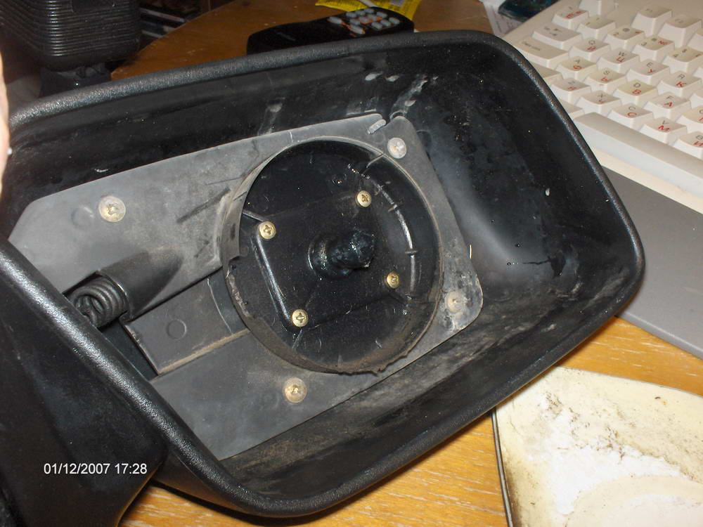

Вобщем есть такая затея сделать подогрев зеркал есть фото как это делать.
Делается это несложно.
Итак, речь идёт о 4xx 89-91г.в. с механическим зеркалом.
Защёлок там НЕТ! (Впрочем в этом надо убедиться, отогнув "лопух".)
Зеркало сдёргивается с шарнира, вот только не легко это, можно сломать, очень аккуратно.
Потом отделяется само зеркало от рамки с помощью пластиковой карточки.
Обогрев крепится на двухсторонний скотч. Обогрев с одной стороны липкий (крепится к зеркалу).
Родные зеркальца берегите - они необычные - немного выпуклые - более широкий обзор. На вырез будет, возможно, не так.
Корпус зеркала
Отслоение зеркала от подложки (рамки)
Нагревательный элемент
Все в сборе
