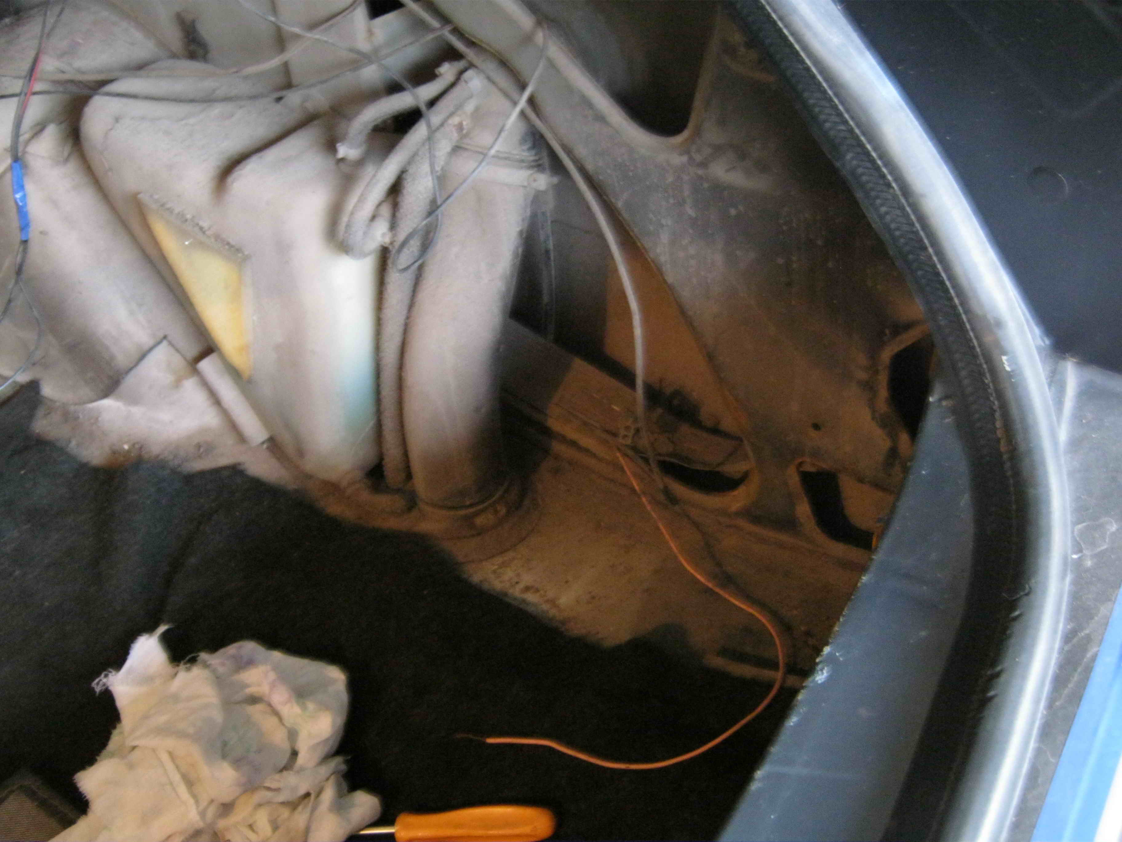

Сообщение Shipr » Пн апр 01, 2013 9:23 pm
Можливо картинка допоможе там трубочок багато особливо з бачком.
Последний раз редактировалось Shipr Пн апр 01, 2013 9:33 pm, всего редактировалось 1 раз.
Shipr
Сообщения: 756
Re: Для фанатов 340-ых
Сообщение thunder » Пн апр 01, 2013 9:32 pm
Да как-то не очень понятно.
Похоже, что при переливе бензин должен вытекать куда-то вниз.
Или я не прав?
Но это как-то небезопасно.
С другой стороны, разработчики не могли учесть такой фактор, как мудак-заправщик.
Я уверен, что в нормальных странах после отстрела пистолета больше не доливают...

Сообщение Serij » Пн апр 01, 2013 9:46 pm
Коля, не у всех есть этот бачек. у меня его нет. :?

Сообщение Shipr » Вт апр 02, 2013 1:41 pm
В мене один час бігло з під трубок. Хомути були зовсім гнилі та і шланги розлізлись. Замінив і все стало ОК.
