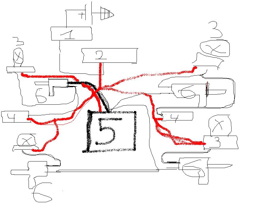

Просто нужно ехать к электрику ) 1 нужно проверить провод от концевика к плафону
2. Нужно проверять подключение концевиков.
Вот сделал схему (правда не аккуратно :? )
и так
1. Замок от которого идёт +
2. Предохранители
3.Лампочки на косяках дверей
4.Дополнительная подсветка (подсветка под торпедой только я так понял она находиться спереди а сзади нет.)
5.Плафон (на потолке )
6 концевики дверей (заметьте что там должно быть два провода)
кому не ясно могу разъяснить здесь или по телефону 0972546684 или 0988977206

схему я понимаю...хотелосьбы прозвонить минус.думал мож хто знает на каком разъеме и под каким номером искать

Какой разъем не знаю ну вот всё просто берёшь откручиваешь концевик двери и смотришь цвет проводов ) далее ищешь возле разъема ))) но можно отключить от концевика два провода или один и прозвонить их от концевика и куда нужно) набери меня завтра где-то 4 часа вечера я тебе более подробно объясню как сделать и как про диагностировать) вот мой номер +380988977206 или +380972546684
