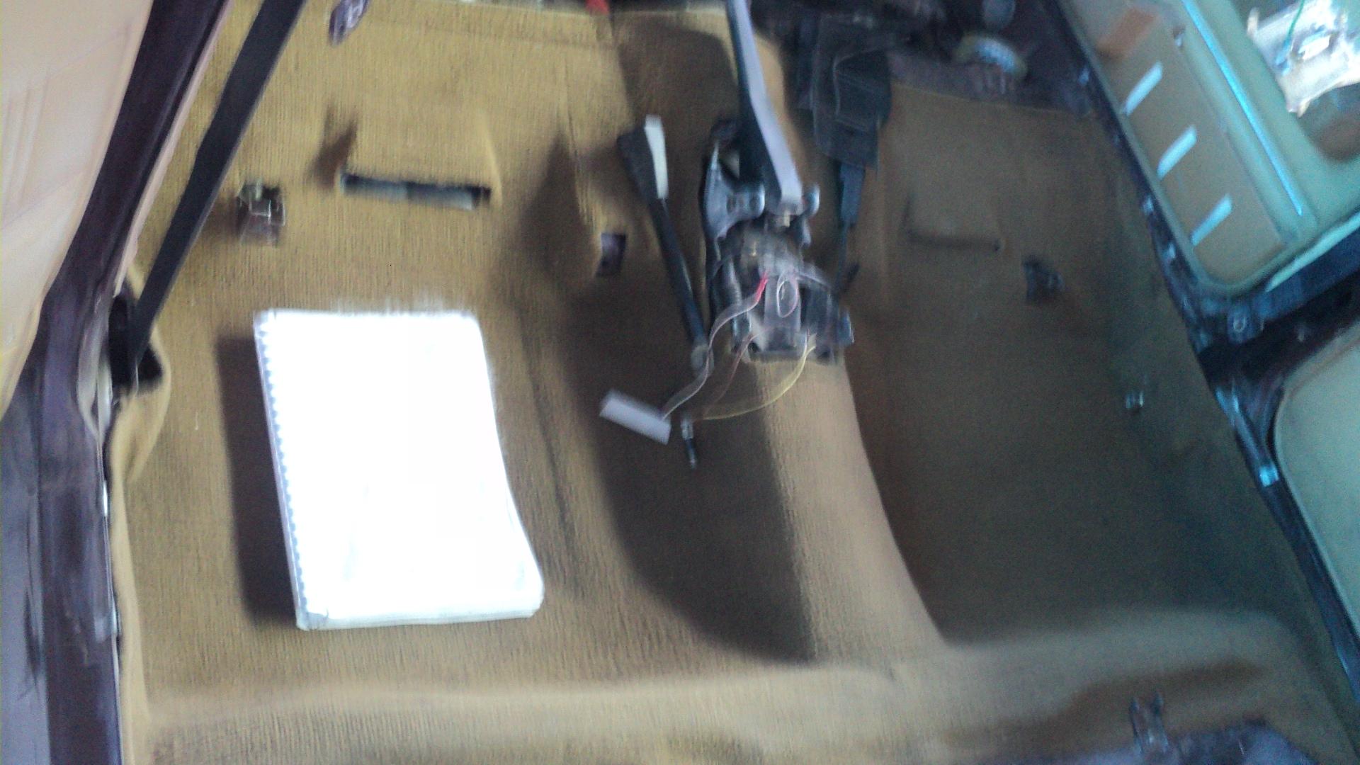

Сейчас салон полностью разобран, все вычищено вымыто, кой где залил мовилькой чтобы дальше не ржавело, нашел только одну дырочку, который сделал отверткой, в месте стыка днища под ремнем водительским, а так днище без особых проблем, да в принципе как и весь кузов кроме заднего левого крыла которое в далеком прошлом ктото усердно рихтовал.
Полностью разобран салон, уже устранил все бока в проводке, поперематывал жгуты, заменил обугленные провода, все вродь работает. Печаль вес таки посетила и готовлюсь морально к замене моторчика стеклоочистителя, ибо замкнул он скорее всего, реакции никакой только предохранитель выгорает сразу же....
Очистил отопитель от листвы и прочих залежей, заменил тросик краника печки, осталось загадкой назначение капилярной трубки на кране отопителя, ка кто там все сложно))))
Собрал после стирки задний диван (плять как я это люблю) ушло на спинку и на нижнее сидение 80 платиковых стяжек, на очереди передние сидения, на заднем диване отковырял в поролоне 1 пфенниг ФРГ в подтвержедение истоков машины, все остальное интересное видать было найдено и присвоено до меня :)

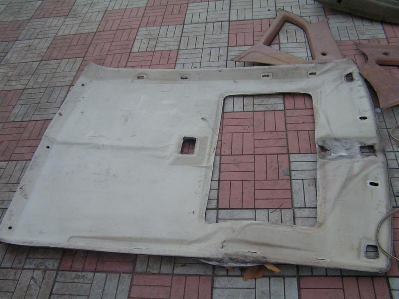

Re: Volvo 244 1980 г.в.
Сообщение troll999 » Пн апр 01, 2013 3:18 pm
Поздравлю!
А мой сейчас вот так выглядит:
когда люк после покраски устанавливали, на него парочка очень "ловких" ног наступила и переломило его нахрен... теперь или новый(бу с разбора) искать или этот клеить-перетягивать, то что хреново-он с обратной стороны очень раскромсался :(
А ведь был целенький, отличный и за какую то секунду просто в хлам :roulette:

да все бы ничего с потолком, я знаю где есть в Харькове под люк в нормальном состоянии вродь за 200-250 грн, но только новая почта не обрадует, хоят можно попробовать пробить через других перевозчиков как у них с этим, если надо дам номер телепона продавана.
Я себе благодаря одноклубнику Паше нашел в Змиеве под Харьковом (120 км в одну сторону) и поехал его забирать на своей машине (чтобы сразу и поставить) и по итогу чтобы его снять-поставить пришлось на доноре и мей машине снимать заднее стекло :oops: но потолок конечно действительно в иделе вчера его помыл и как новый, с целыми крючками под козырьки и с целыми козырьками, и еще и с фонариком освещения)))

Сообщение volvo244DLs » Вт апр 16, 2013 1:09 pm
troll999 писал(а):Поздравлю!
Сейчас поеду и погляжу у одного человека . Кажись я у него видел потолок такой
