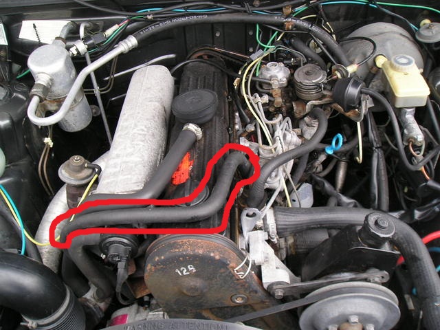

Здравствуйте, авто 760 турбо-дизель 85 года.
Нужна схема подключения патрубков водяного охлаждения, трубки стоят не родные и неправильно, не могу понять что куда должно идти. Особеннно интересует вопрос куда идёт этот патрубок?
И ещё, чем отличается охлаждение турбо-головки и атмосферной?
Заранее спасибо за ответы.

Спасибо у меня эти фото есть уже)) Я разобрался уже это оказывается охлаждение на масляный фильтр, приходит из задней части головы на фильтр и уходит через верх двигателя на блок. Я догадаться не мог т.к. на блоке и голове эти партубки есть а на масляном фильтре нет(видно уже менялся корпус фильтра).

Это не корпус фильтра(корпус фильтра это корпус фильтра) а отдельная приблуда-теплообменник называется.

Сообщение leo_run » Ср апр 10, 2013 7:55 pm
хорошая херня для застучания двигла

+1. И бульки с маслом в расширительный бачок пускает-если прогнило,прокипело,пробило... ;)

Сообщение leo_run » Ср апр 10, 2013 10:53 pm
хорошо когда эти бульки в рассудительный бачек, я пару двиглов видел наоборот точно в масло и 10 000 на восстановление
