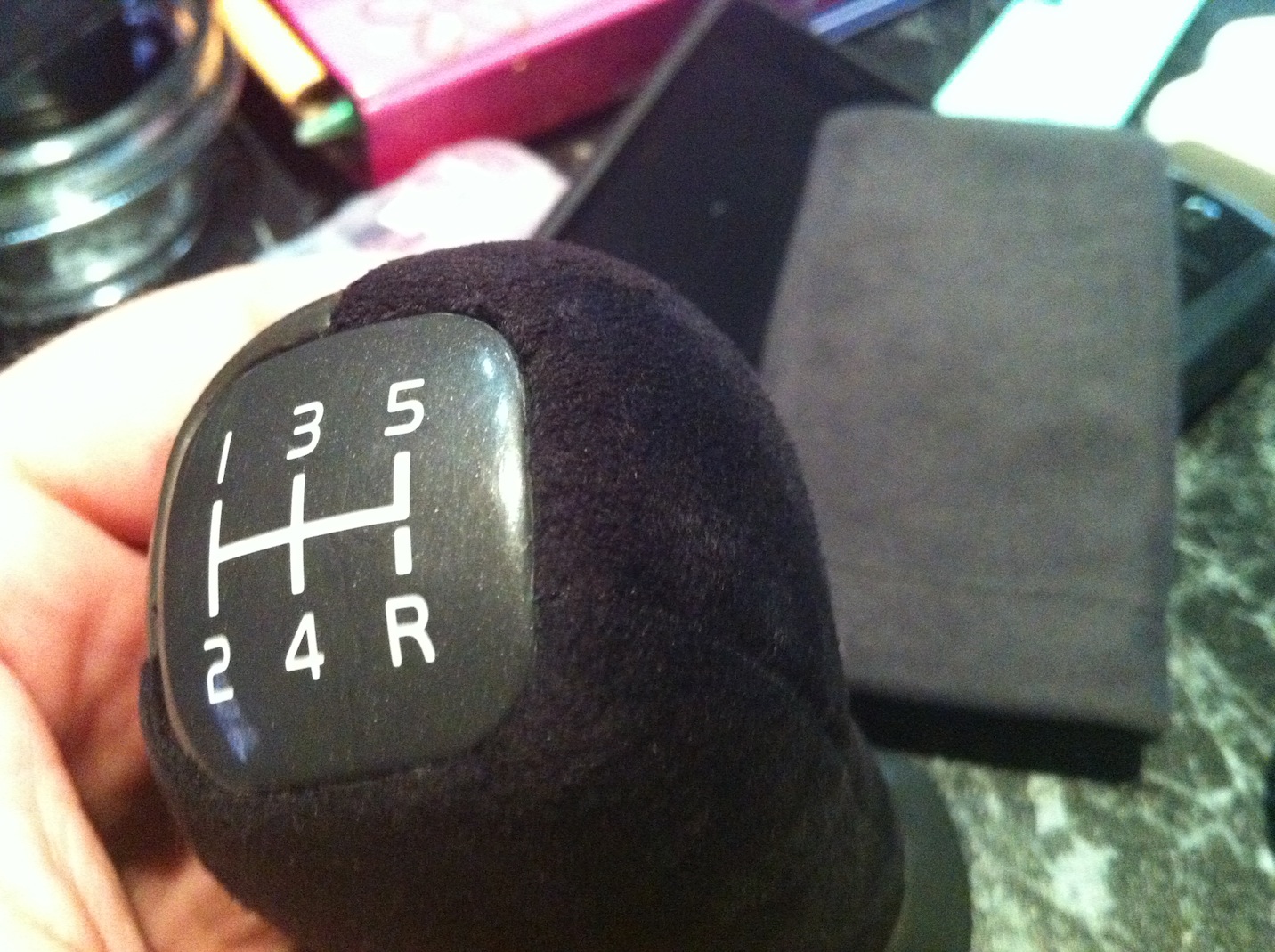

Взял сегодня свою запасную ручку КПП, решил поэксперементировать с внешним видом, обклеил искуственной алькантарой, оцените как получилось.

Ништяк, расказуй как, сделать не снимая рукоятки возможно?

Не снимая будет очень не удобно, проще ее снять, я снимал свою хитрым способом, но всетаки снял.
Способ - поставить на ручник, залезть назад, стоя, спиной к потолку, включить четвертую, не сильным ударом рукой сначала как-бы насадить глубже рукоятку, потом хорошенько обхватив двумя руками, резко потянуть на себя, она соскочит. Осторожно головой не сломайте зеркало заднего вида!
Моя рукоятка сидела очень капитально и снять ее у меня получилось только таким способом.

доделел нижнюю часть, получилось очень даже ничего, на ощупь вообще пи***ц

Износостойкость у этого материала будет оправдано?!
А кожух КПП и Ручника тож будет

вот как "на машине" выглядит.
в планах перетянуть руль и ручку ручника, возможно и дальше пойдет, материал хорошо ложится и держится.
про износ пока не знаю, время покажет, содрать и получить оригинальный вид можно в любой момент, легким движением руки.
Замеченные плюсы за сегодня, ручка не скользкая, не холодная, материал не маркий, на ощупь покрытие нежное и приятное.
