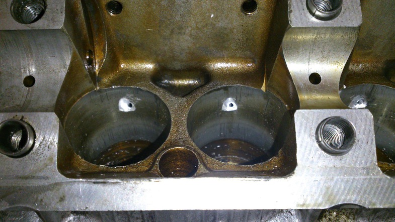

Вот решил поставить гидрики на машину что собираю девченке, дофига перечитал всяких форумов где писалось где сверлить отверстие, но я не поверил и взял распелил одну головку не нужную чтоб посмотреть где этот масленый канал. А все остальное как и всегда отверстие сверлим, расширяем, моем, собираем. Кому нужно будет опишу более подробно.

тоесть судя по фото просверлить надо милиметра 3-4 всего? :o

На фиговой голове я поэксперементирывал на счет отверстие 2мм, а фаска 6 мм, ну покрайней мере так везде писали, но то что у меня начело получатся это полная опа. Так что я просверлил отверстие 2 мм, так как сверлил без направляйки (забил я на нее) получилось что часть расточки сделал этим же сверлом на 2, а вниз в итоге тоже канаву расверливал сверлом 2 мм. В итоге вся эта канава получилась 6 мм.

Судя по фото получилось ГУТ. работать будет верняк

Кстати голову собрал, через часик клапана просели на место так что все ОК.

Кстати хороший "распил" получился. сразу видно что голова рЫно "мёртвая" для тунинга. каналы особо некуда расширять. зато направляйки "правильно" стоят и не торчат в канал. :o

А давление масла от такой переделки не упадёт? Масляного голодания внутренностей двигла не будет? Интересно бы промерять его до и после (так чисто для тех кто пойдёт таким же путём).
