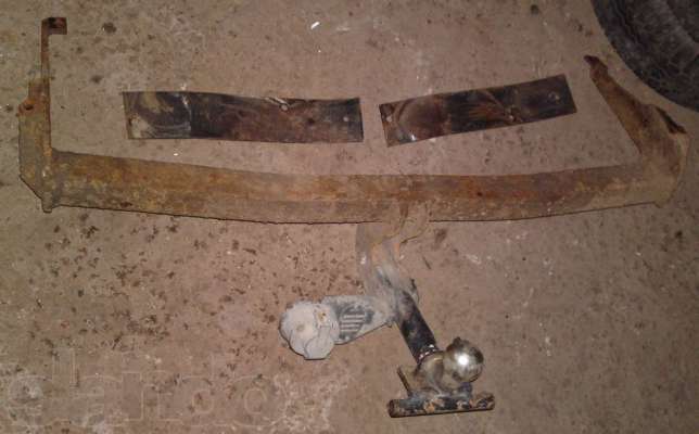

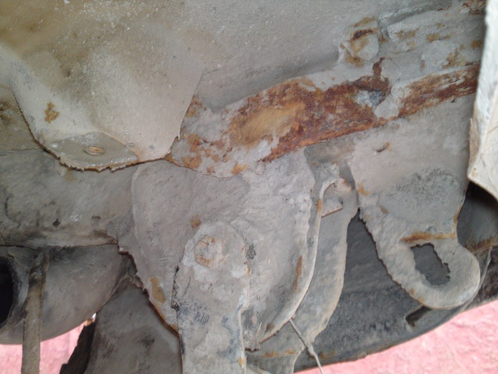

Куда именно крепится прицепное на тройках. А то смотрел несколько колхоженых от ваза :roulette: . Интересует именно точки крепления.

Здесь тройку распродают, на фотках фаркоп есть, дырки видно.

Доброго дня, фаркоп кріпиться до багажнику 2 болтами і до заднього лонжерону теж 2 болтами, буду мати змогу зроблю фото.

в багажнике еще ложаться две пластины толщиной мм 5 наверное под болты
а клонжерону крепиться к дтем же отверстиям что и бампер, насколько помню.
Да на седанах и хетчас форкопы разные, но я ставил с хетча на седан :oops:

На фото з верху фаркоп з седану.

Фото, кріплення на хетчбеку-
