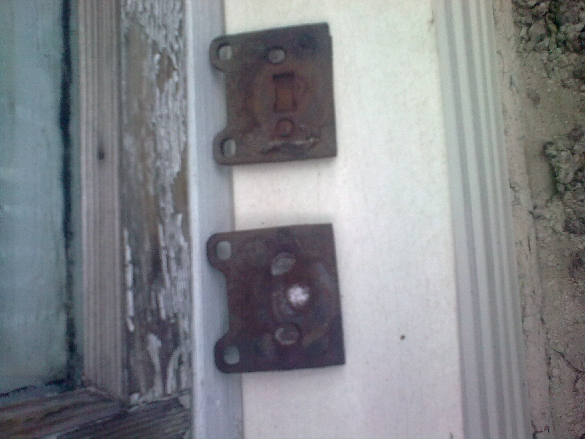

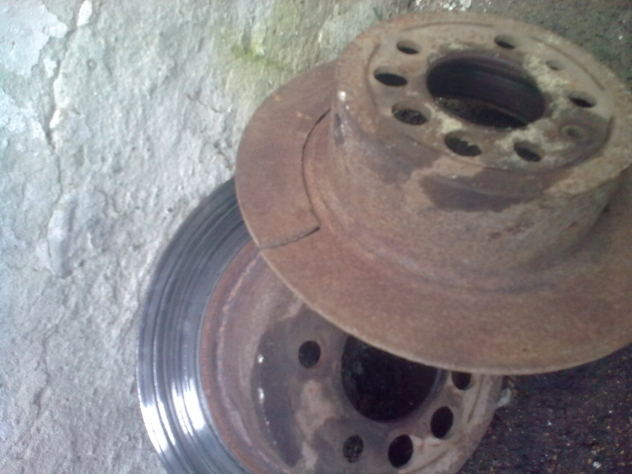

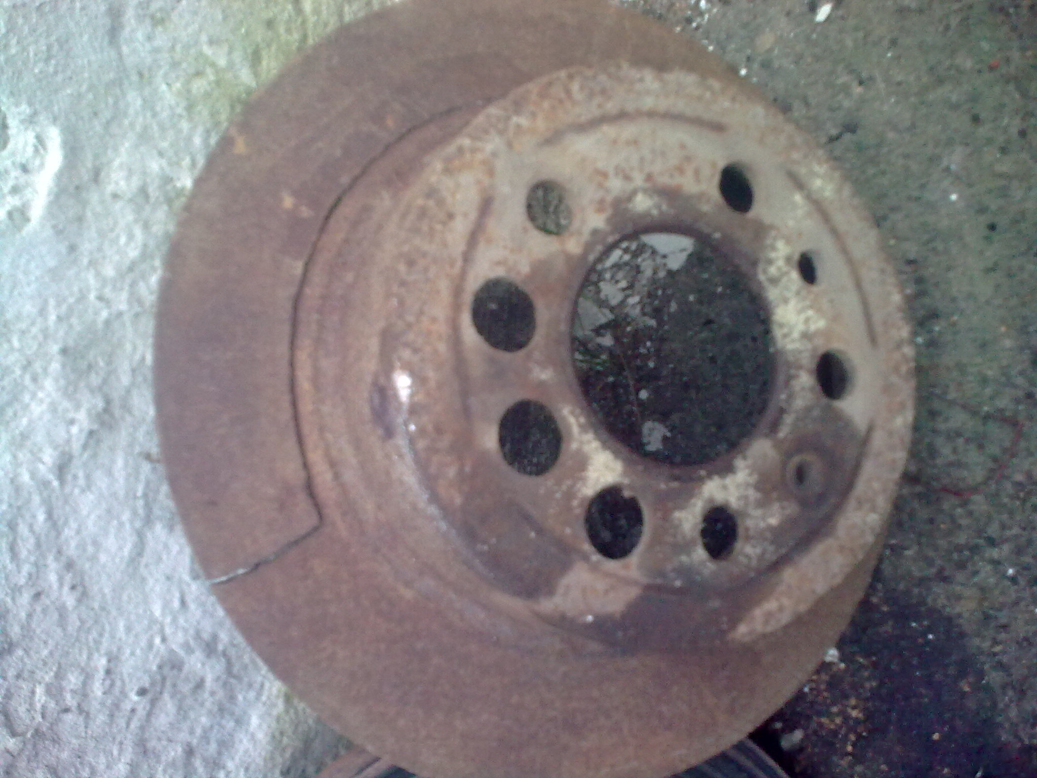

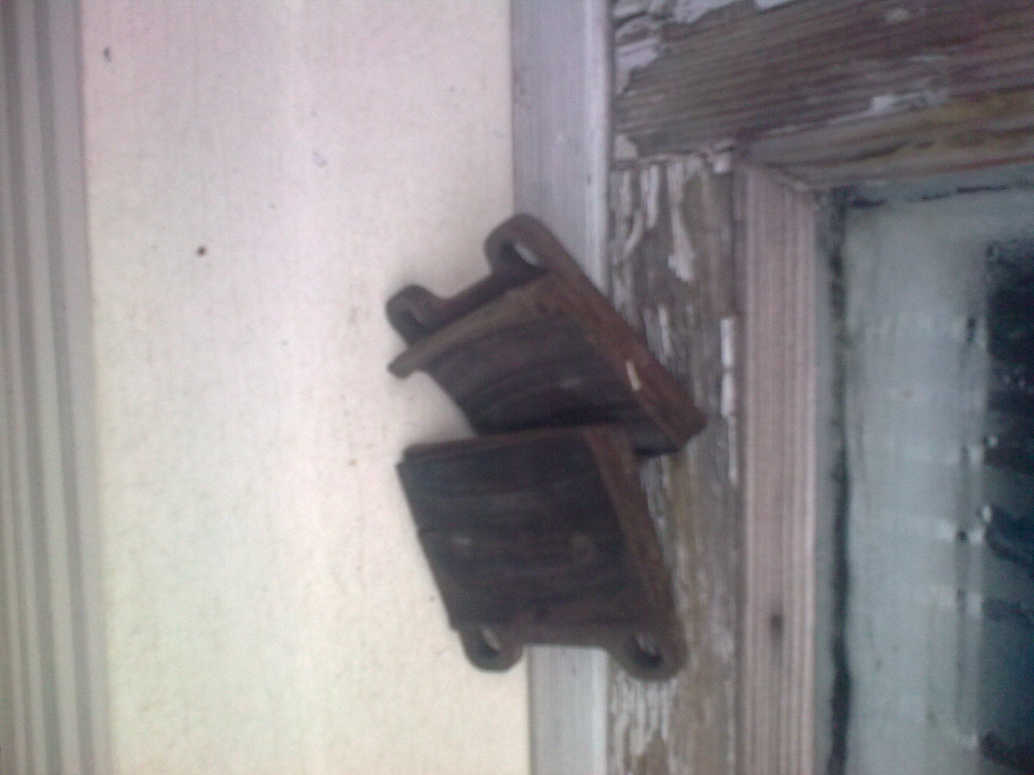

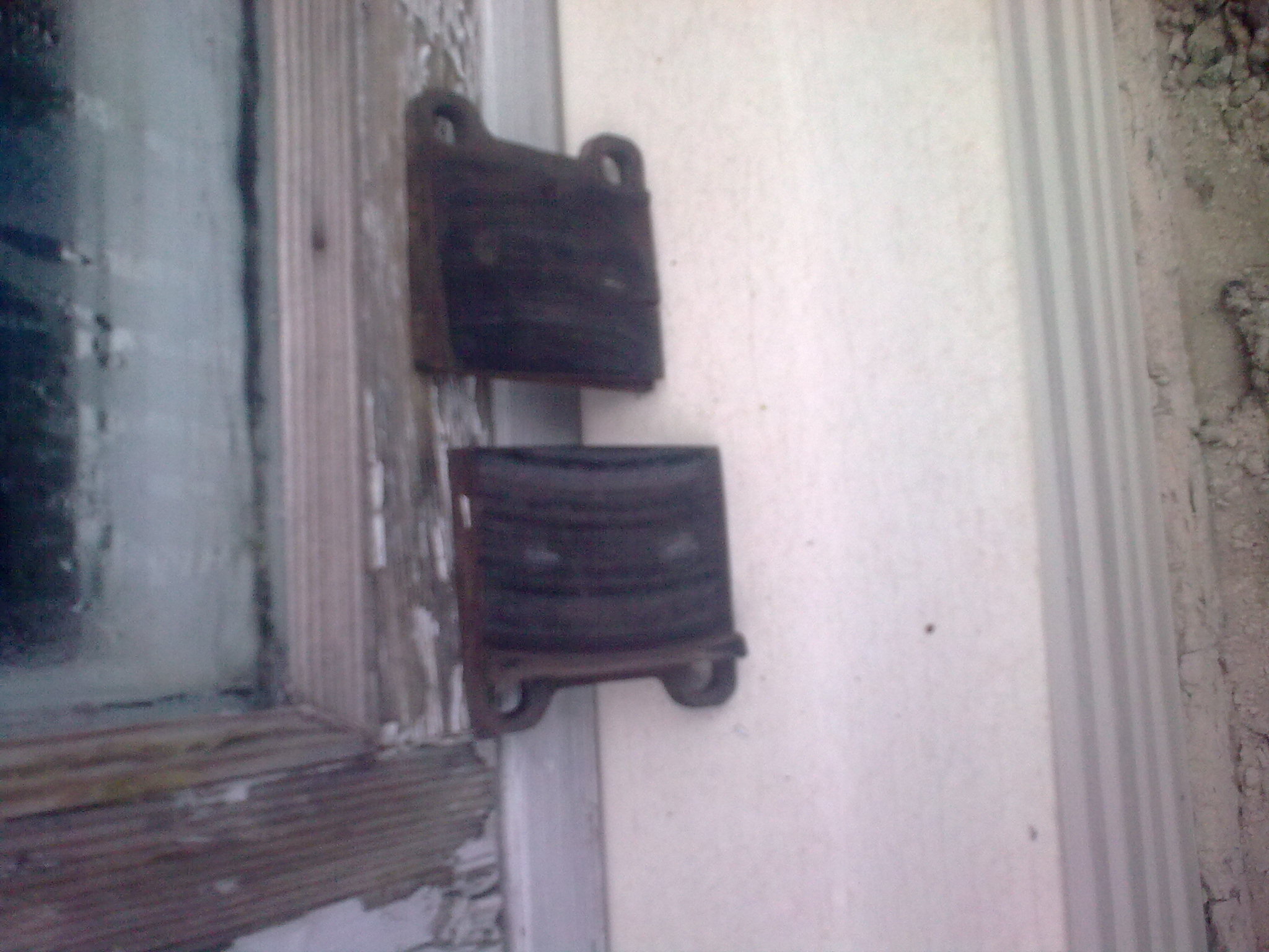

Сообщение Игорь74 » Чт апр 18, 2013 6:53 pm
Справа сзади не было колодок вообще,на икрестовине было заглушено шариком,где диск лопнувший,слева НАКЛЕПАНЫЕ,причем кривыми руками,а нах деньги тратить.Это писец...за качество извю на телефон фотал

Тереть не терло,но зиму машина простояла,боялся ездить,машину при торможении кидало в сторону,вот дождался тепла-сделал.Теперь класс,аж непривычно,жена пристегиваться начала...

Сколько ни сталкивался с подержанными авто, практически всегда после покупки идёт влаживание бабла. Портянки под вкладышами и даже свёрнутая жестянка в цилиндрах вместо гильз - это мелочь, как и наваренные поршни, но так относиться к тормозам... :roulette:
