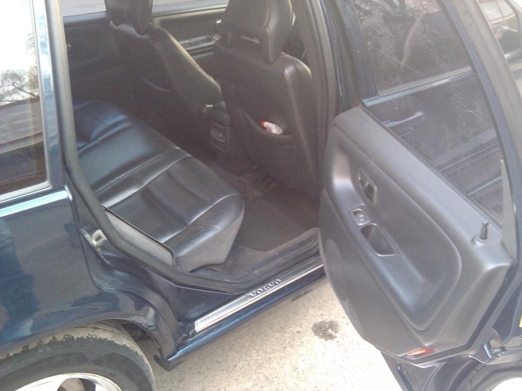

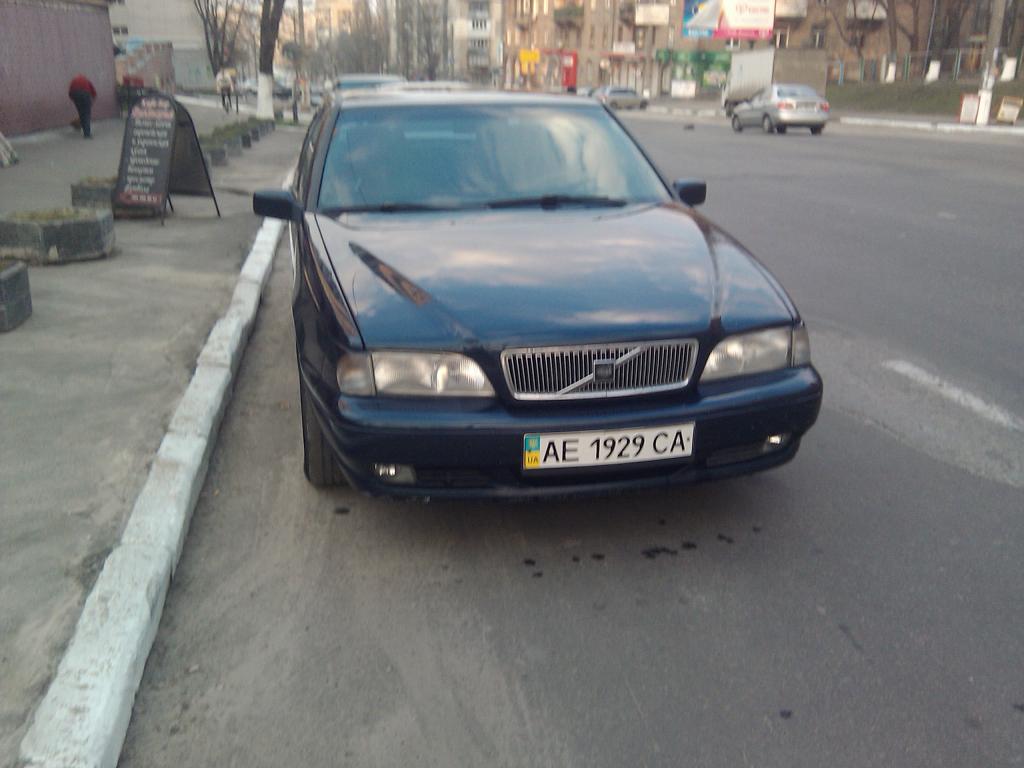

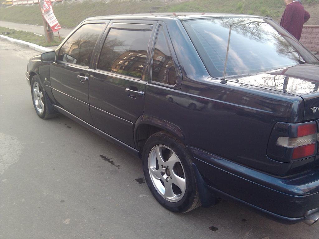

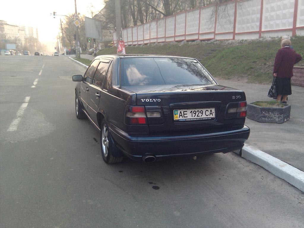

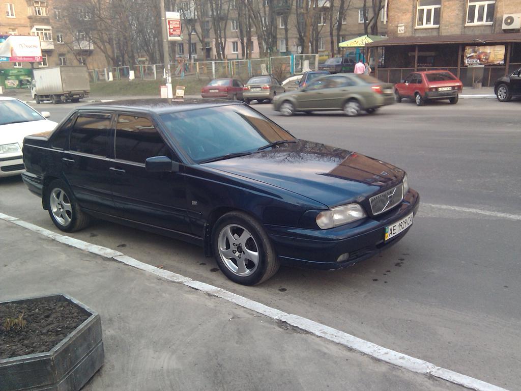

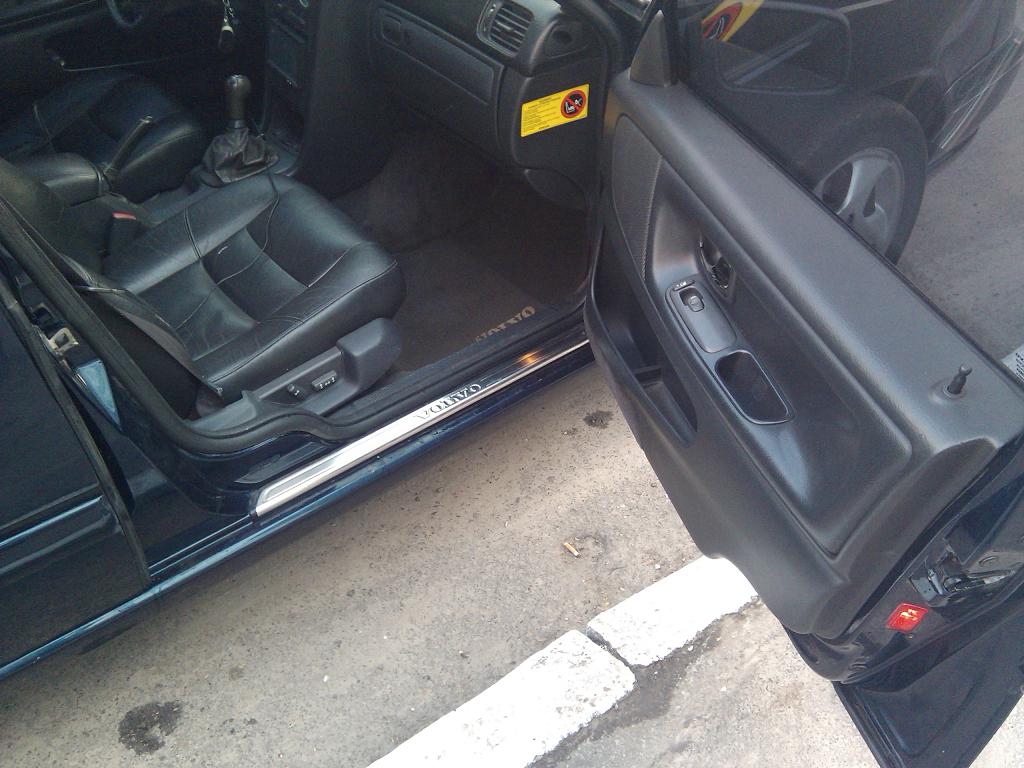

немножко фоток по просьбе трудящихся)

диски эсочные. фонари так даже красивее)) :D
Re: а не ждали S70 2.5 20V!
Сообщение ARTYHA » Пн апр 22, 2013 4:30 pm
ага) с фонарями еще предстоит поколупаться)))) будем эксперементировать)))
а дисочки нормуль.... думал красить придется, а оказалось просто помыть)))

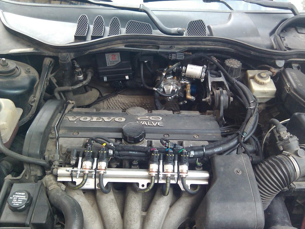

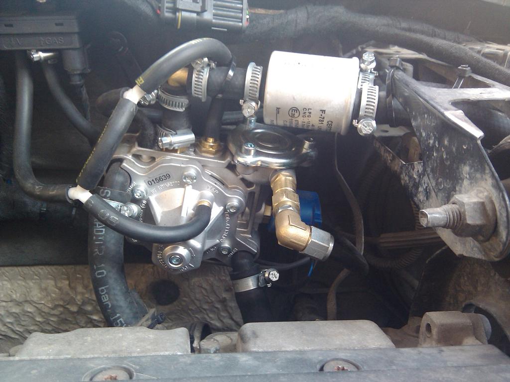

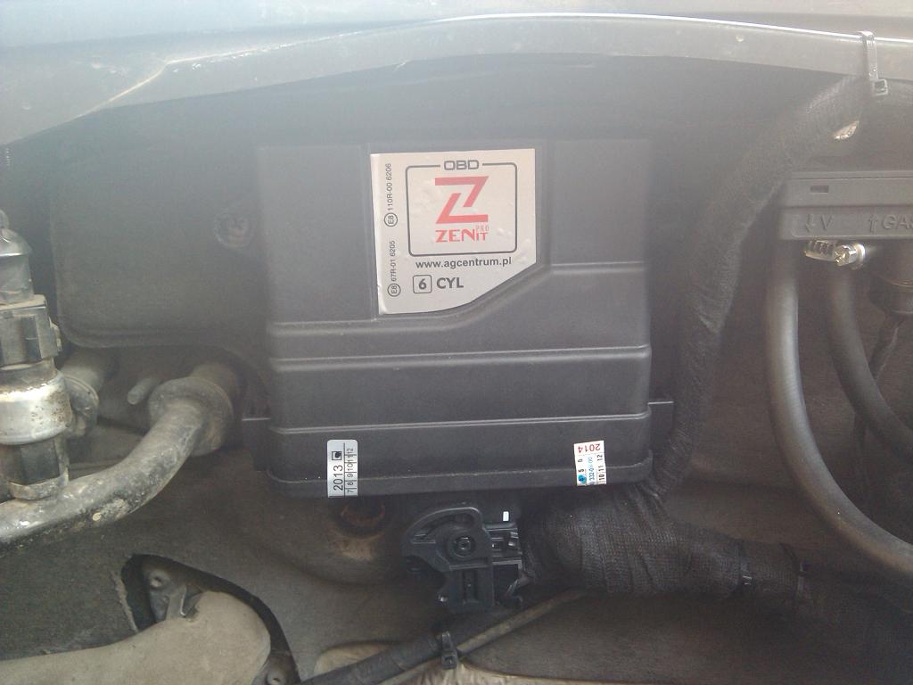

вчера зафигачил газ! Наборку оборудования сделал у Миши. балон и все по части газопровода мне сделали ребята из А-ГАЗ-а, опять таки по договоренности Миши, а уж электрику всю делал сам, ну а настраивал ЭБУ мне естесна тоже Миша)))
ЭБУ - Zenit-pro с возможностью чтения OBD-2
Редуктор - Арктика с запасом по мощности.
форсунки - Hanna
Балон - 52 литра под запаску ( удивило, что кроме него туда поместился домкрат, компрессор. провода для прикуривания, колесный ключ, и 2 баночки с искусственной замшей)
Итого: оборудование 4600
монтаж газовой части - 850грн
ну и 5 часов личного времени колупания с электрикой.
А еще поменял свечи - Оригинал
и высоковольтные провода - тоже оригинал.
За провода и свечи спасибо Максу mfch
Сообщение Diringer » Ср апр 24, 2013 6:11 pm
Ну и как ощущения от езды на газу?
З.Ы. Оформлять газ будешь?
З.З.Ы. Не понял по фото, а где у тебя бензообратка?

Сообщение ivan@m » Ср апр 24, 2013 7:00 pm
обратка под машиной

Сообщение ARTYHA » Чт апр 25, 2013 12:17 pm
нормально едет на газу.... немного подстроили сегодня с Мишей, у зенита есть крутая функция автоадаптации, он сам рисует график работы на бензе, а потом пересчитывает коррекцию под газ.

ARTYHA писал(а):нормально едет на газу.... немного подстроили сегодня с Мишей, у зенита есть крутая функция автоадаптации, он сам рисует график работы на бензе, а потом пересчитывает коррекцию под газ.
Миша мою прошивку не побывал подкидывать?) п.с. обратка как у меня ) редкая...хрень...

Сообщение ARTYHA » Пт апр 26, 2013 11:50 am
не, Миша мне залил какую-то самую свежую! с автокоррекцией газовых форсунок по бензовым! вот испытываем))
