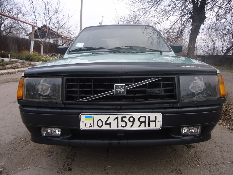

Я покупал линзы G5 и ставил в тройку, всю фару внутри красил в чёрный мат, включая отражатель. Правда чтоб закрепить нормально линзу, мне пришлось отковырять крепление лампы накаливания, иначе линза не хотела крепиться. Стёкла были из оргстекла, сделаны не очень но других прозрачных небыло, а за рифлённые меня Стас при встрече бы покусал. К стати комплект линз брал у одноклубника aks, в коробке был чек, в южном порту он их брал за 5200рублей. Вот фото того что получилось

Задумчивая тройка получилась... Саш, и как светит? стоит заморачиваться или восстановить отражаетль, поставить хорошие лампы и не париться? :?

Serij писал(а):Задумчивая тройка получилась... Саш, и как светит? стоит заморачиваться или восстановить отражаетль, поставить хорошие лампы и не париться? :?
светило прекрасно, дальний не очень далеко светит, он как бы выше светит и становится очень хорошо видно всё вокруг но не очень далеко. А ближний вообще класс. Так что если есть лишние деньги то можно заморочиться. Лично я не пожалел о потраченных деньгах

Сообщение alexnax » Пн апр 22, 2013 10:18 pm
Вот как оно выглядело с рифлёнками
