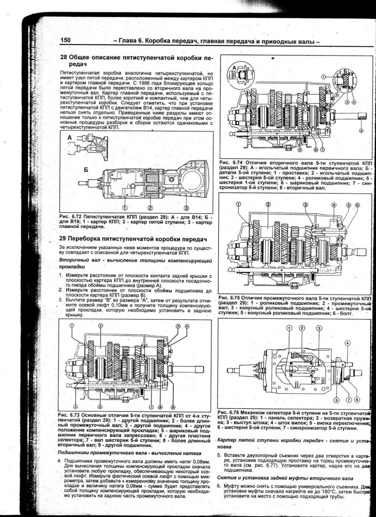

Сообщение zmey-kumarik » Чт май 02, 2013 3:49 pm
Вот всё, что нашёл.

Сообщение AbsolutMC » Пт май 03, 2013 7:14 am
zmey-kumarik писал(а):Вот всё, что нашёл.
Ето коробка 3-ки, а у меня от 240-ой.
AbsolutMC
Re: М45 і М 47
Сообщение zmey-kumarik » Чт май 09, 2013 9:36 am
То и бобику понятно, чтотроечный и двоечной коробас - две большие разницы, но отличия между четырёх- пятиступкой в обоих случаях где-то рядом.
