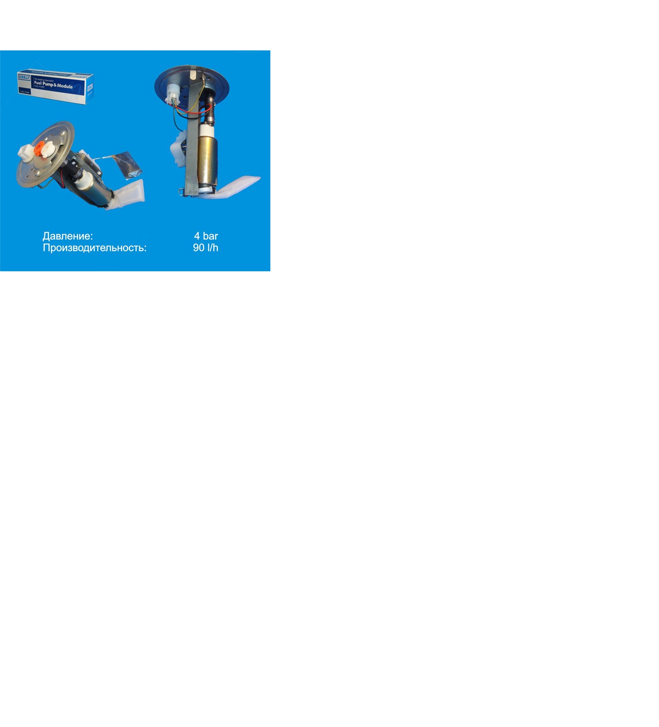

брать такой TSN 7.2.46
• ВАЗ 2107 ИНЖ
Аналоги
Насос топливный
электрический
3,5 bar цена с доставкой в Пермь 865 руб.
или такой Krauf 770034W цена с доставкой в Пермь 970 руб. теже аналог Pierburg 7.21440.51.0 ????? и так какой??

Поищите аналог пиербуорговского насоса ATS 44051, он точно имеет давление 0,3 бара.
Re: volvo 340 замена мех. бензонасоса на электро..помогите
Сообщение real » Пт апр 26, 2013 5:06 pm
Stas340 писал(а):Поищите аналог пиербуорговского насоса ATS 44051, он точно имеет давление 0,3 бара.
ТД ATS 44051 Потребляемый ток: 3 А
Производительность: 95 л/ч
Рабочее давление: 0.1 бар
Давление при нулевой подаче: 0.27-0.38 бар
Диаметр корпуса: 38 мм
Диаметр патрубков: 8 мм........на экзисте нет его..вернее есть но заказть нельзя.(((

Ни первый не второй тебе не подойдут, слишком высокое давление. Ищи на других сайтах.

Сообщение real » Пт апр 26, 2013 10:29 pm
Shipr писал(а):Вот нашел для Тебя http://partster.ru/product/tech-as-efp382001g. И здесь http://exstar.ru/exstar/app/product/209 ... 9B80B98674.
Спасибо
EFP382001G
Давление: 0.27 - 0.38 bar.
Производительность: 95 L/час.
Диаметр: 38.0
Общая длина: 133.5
Длина корпуса: 84.5
Диаметр присоединения: 8,0
Максимальное потребление тока: 2.0 ...буд заказывать..

[quote="as91"]нашел у себя какой то бензонасос от неведомой фигни. Только плюется бензином он нехотя. вот только что вычитал, что электронасосы плохо сосут, поэтому надо их внизу крепить, завтра проведем отпыты. А то что то расход великоват, недавно заметил лужу бенза на выпускном коллекторе. попробую его опустить вниз, и посмотреть, что будет. А ставил себе кто нибудь krauf? как он сосет? что б небыло проблем с заводкой, если под уголом
не ставь !!! давление выше будет!!!! смотри выше в посте фото ..там на нем параметры для кнауфа стоят..взято из каталога по кнауфом....!!!
