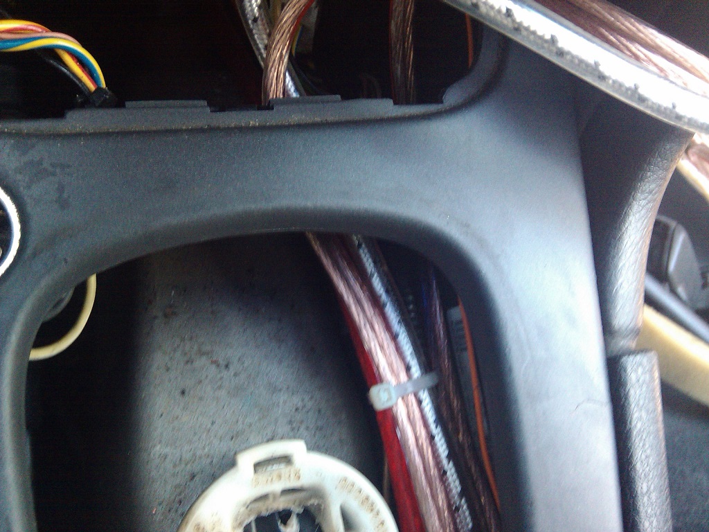

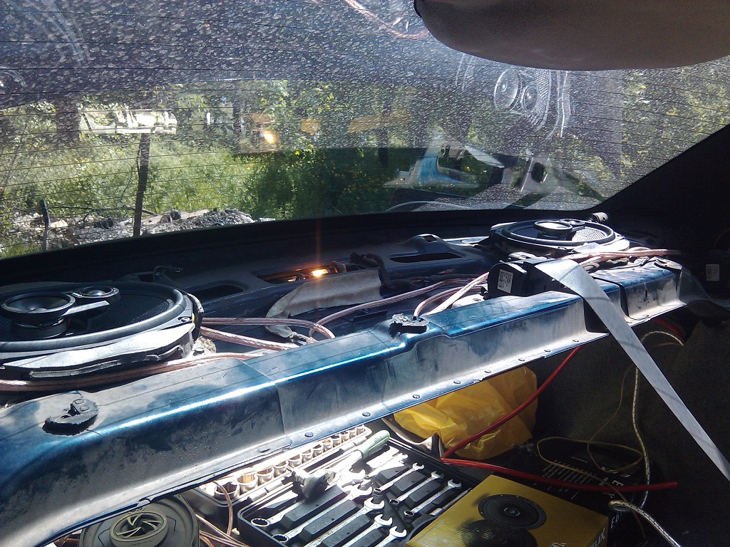

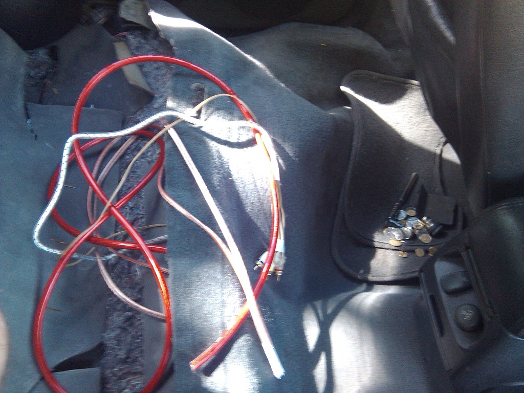

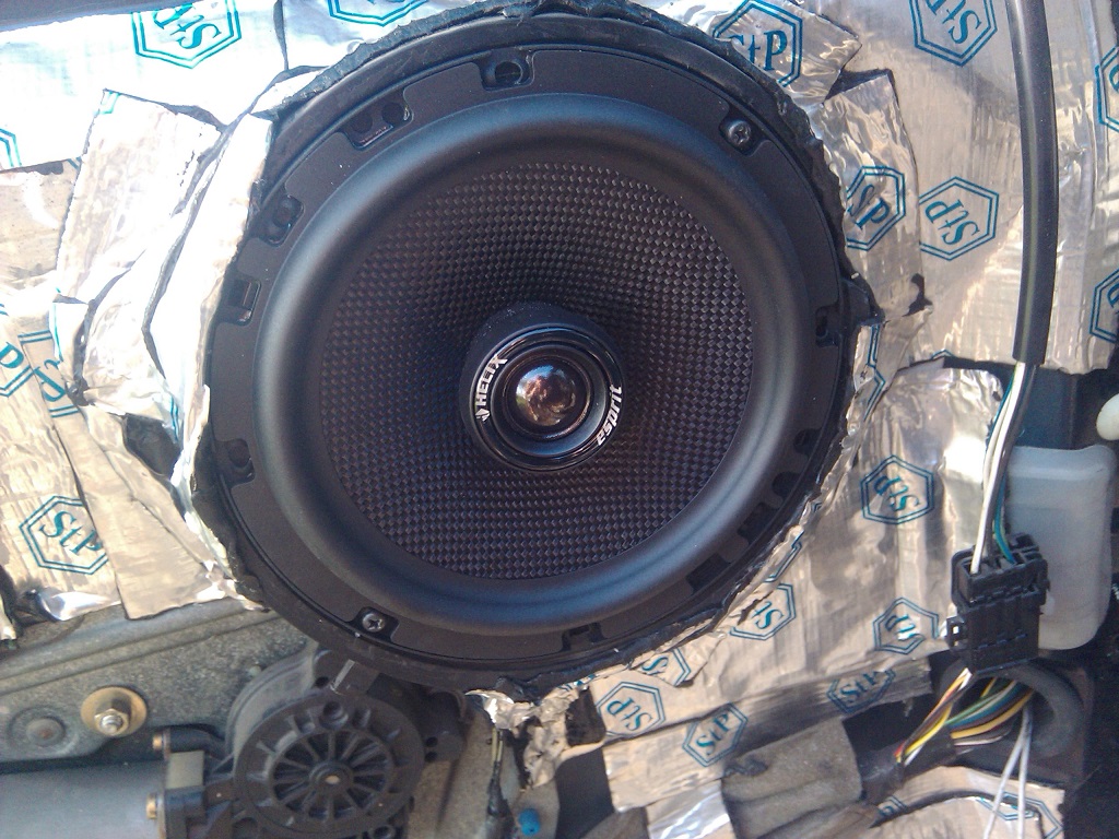

вот занялся звуком!
были куплены динамички:
Helix E 69X Esprit пара 550грн на автозвуке
Helix E 6X Esprit пара 505грн там же
акустический кабель 2+2.5
кабель силовой 4G - 21 квадрат
кабель межблочный 97грн
клемма аккумуляторная с распределителем питания 56грн
самоклеющаяся лента Антискрип - 24грн
виброизоляция 48грн за лист.
пока что бюджет на саб и усилки не раскрутился, растянул кабеля к магнитоле, в последствии разверну их в обратную сторону. к передним завести естественно не получилось.... пришлось дотягивать куда дотянется!
так же затянул сразу все кабеля под усилок.

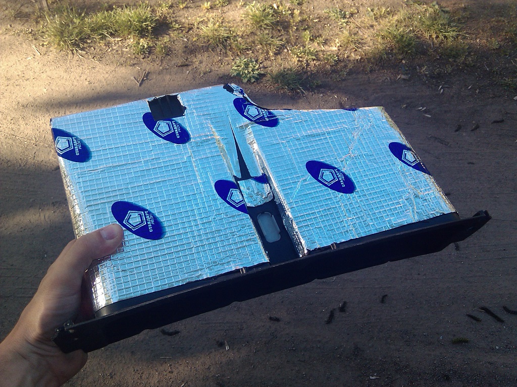

завтра буду продолжать с виброизоляцией, хочу снять накладку торпедо и бардачек ибо поскрипывает противно!
Немножко фоток.

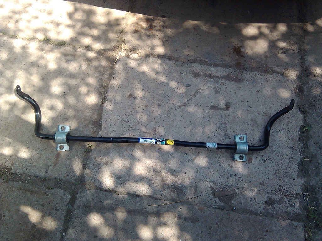

замена переднего стабилизатора новый, оригинал - 1200грн.

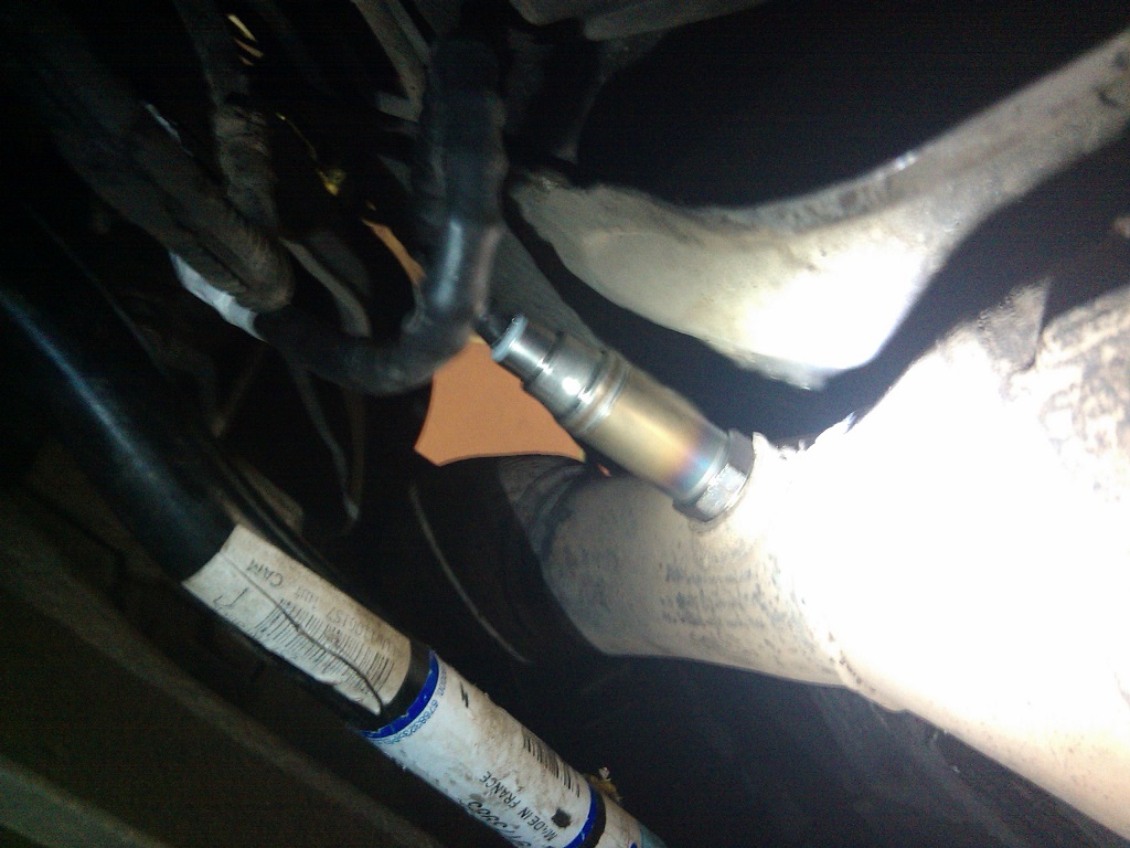

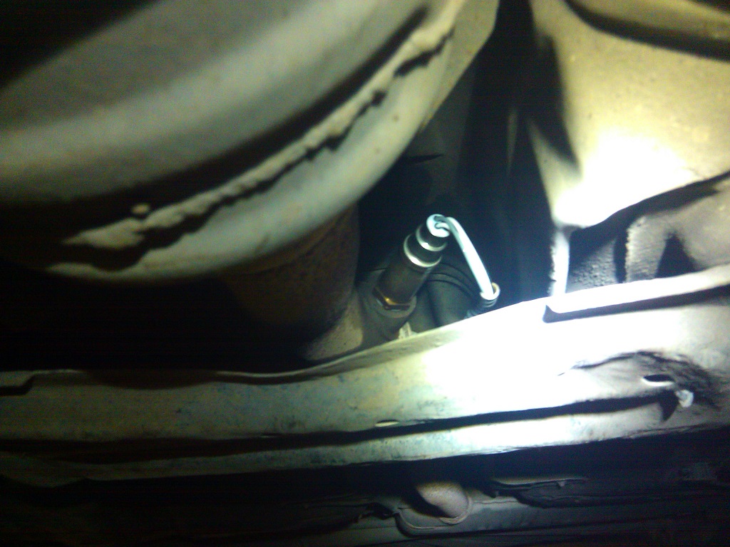

Игрался я с лямбдами игрался..... наигрался епты! по ходу передняя вообще не пашет! когда заднюю отключаешь, то двигло стает потряхивать, а когда переднюю то пофиг!
напряжение на выходе лямбды явно больше нормы на газу, на бензе точно так же.... подогреватель на обоих зондах уже не звонится! в общем решил я... все равно им по 15 лет уже... врядли их меняли. будем менять. уже заказал.
сниму напряжения с новых - тогда расскажу, что и почем там у нас, какие должны быть напряжения и что по итогу будет с расходом и тягой. при резком придавливании педали, двигло придушивается, а потом слегка попердывает в трубу - явный перелив на низах!

Олеж, у меня получается что у лямбды подогреватель в обрыве, это раз ( полюбасу менять)
напряжение я мерял на подключенной лямбде и у меня вместо 0.5....0.6В 1.4В!!!! то есть лямбда постоянно говорит компу, что смесь бедная! вот он и льет!
на газу мы с Мишей специально задавили смесь! по графикам нагрузок у меня газовая смесь беднее чем бензовая, Никита видел - вместе гоняли. но бадяга в том, что как бы мы не задавили смесь, компу кажется что она бедная и он подымает время открытия бензовых форсунок к этому ЭБУ ГБО добавляет свои + 2мс и получаем опять ту же историю с увеличеным расходом и херовой тягой!
заказал переходничек у токаря ( обманку для лямбды после катализатора) лямбды уже сегодня получил, буду мерять температуру выхлопа и изменение значения напряжения на лямбде.
А что вспоминать дизель???)))) там куча своих приколов.... углы впрыска...... постоянная течь изпод крышки, изпод вакуумника, опять же дроч* с вакуумом, хронический недостаток тяги на горку, из-за малого диапазона оборотов с максимальным крутящим моментом, боязни перегревов.... аааааййй....

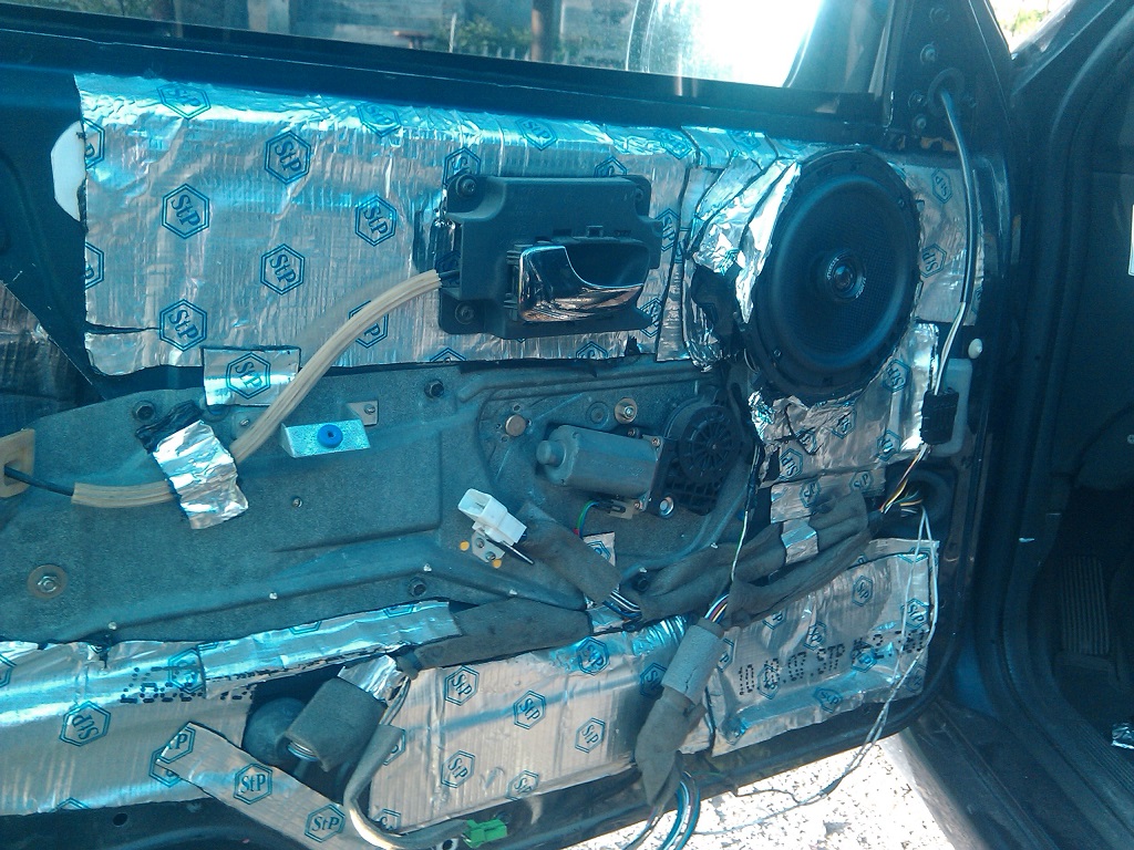

Теперь о приятном. сегодня снял накладку панели чтоб вымыть, по совету Никитки, чтоб не блестела на солнце! скажу чествно - все равно бликует..... мож раскошелюсь как-то на алькантару....
неочень мне нравятся посторонние звуки из области бардачка.... пластик немного какульный в общем!
взял вибруху и антискрип ленту, обклеил нахрен весь бардачек вибрухой, все стыки пластика по панели проклеил антискрипом, накладку тоже поклеил вибрухой, собрал!
сажу честно, оно того стоило!!! вот только одна засада, забыл один разъем мать его на приборке подключить..... факин щет!!!! не работает борткомп((((
это мой стабилизатор

так обклеил бардачек

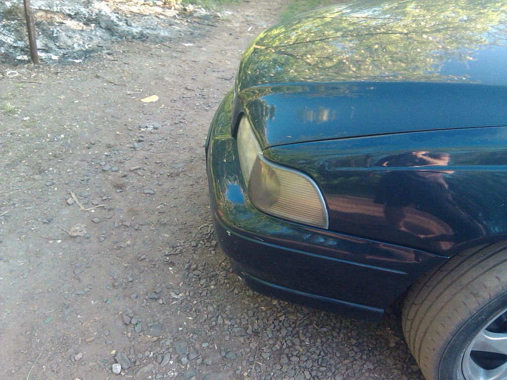

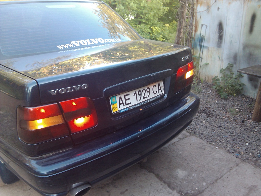

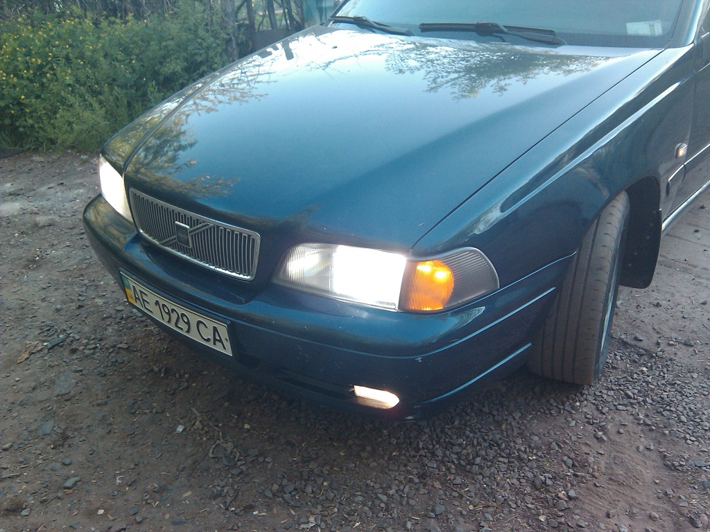

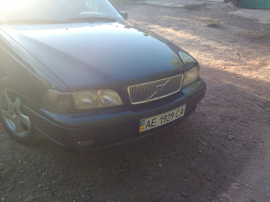

победа над уродски покрашенными фонарями в цвет кузова, что нихрена не видно!
подключил разъемы на панель приборов, которые сам же затупашил!
и надеюсь что победа на лямбдой!
если бы еще было чем ошибку збросить теперь, было бы ваще круто!
в общем по порядку!
фонари и передние указатели поворотов(которые научился снимать я чисто случайно):
эксцентриковая шлифмашина с кружками 320,600,1000,1500
затем взял 2К акриловый лак, замешал в мерном стакане 100 грамм и добавил буквально грамм 15 черной акриловой эмали! и всё это дело дунул маленьким пульвером с дюзой 0.8 в 4 слоя.
высохло - как у кота яйца, не поравилось! 2500 наждачка на мокрую (вручную) затем 3М пасты 1й и 2й номер.

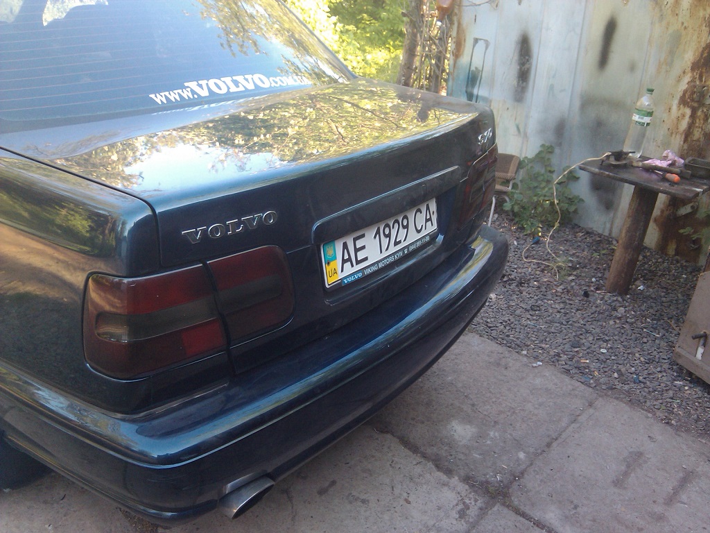

получился отличный ровный глянец, без всяких котячих яиц!
фото прилагаются.
немного против солнца - выглядят вообще черными
не против солнца - уже светлее кажутся)
и вот так вот светятся
поворотничек левый
мордашка с крашенными поворотничками
и вот так вот светится

далее про лямбаду расскажу))))
тут дела очень интересные!
взял я осцилограф, взял паяльник, взял 2 новых лямбды, термоусадки и всякие шняжки!
так вот, тщательная диагностика выявила, что передний зонд уже менялся, стоит аудюшный какой-то, ну то такое, подогреватель у него жив, и импульсы на выходе "черн" + "сер" размахом примерно в 0.8 вольта, изменяются от 0.1 до 0.9 В, что само по себе очень даже нормально и работоспособно, но я ведь уже купил! в итоге поменял! получил тот же размах импульса только на 0.05В меньше - отлично! все упаковал, пропаял! кстати паяльным салом отлично паяется, кислотой не захотел!
ну и полез же я ко второму зонду! расчистил провода, все тщательно осмотрел и начал мерять!
ну епты мопты и тут незадача! когда двигло работает на бензе, то имеем на выходе зонда тупо 0.86 вольта постоянки! даже цифровой мультиметр стабильно фиксирует это напряжение! хорошо, переключаю на газ - итог, напряжение плавно спадает до 0.15В и дальше так и держится! никаких импульсов, тупо имеем постоянку!
у меня даже шиза началась - кто же из них прав???? или может зонды разные.... хер его знает!
позвонил Мише, Миша сказал, что это как-то стремно! меняй нах! поменял!
с нового зонда получил импульсы с размахом все в те же 8 вольт! и максимальной амплитудой 0.85В :roulette:
не долго думая я пихаю в разрыв сигнального провода 1МОм - ный резистор и на корпус его через 1мкФ кондерчик, как пишут на 850.ру. в итоге получил импульсы все с тем же размахом, но от 0.03 до 0.75В. будем надеяться, что это будет иммитировать работу катализатора.
В итоге, проехав сегодня 35км по городу я видел средний расход по компу 10.4! ну это в спокойном режиме езды ( подразумевается раскручвание мотора до 4х....5ти тыщ, пару тройку раз за маршрут при надобности, в остальное время просто едем 2000....3ххх об.) на бензе валит хорошо, но вечером когда прохладно, то валит и на дровах..... в общем изменений в тяге не замечаю... просто валит и всё.
поглядим, дали буде!
чего что стоило?
лямбды от шевинивы, ёпта! 2 штуки по 303грн на экзисте и спаленные плечи на солнце, пока фонари сделал)))
кстати, обе ламбады открутились не так уж и сложно, вторая с трудом, но ничего не грел, просто открутил ключем, и еще вторая была вся в саже, даже сошкребать можно было))))
