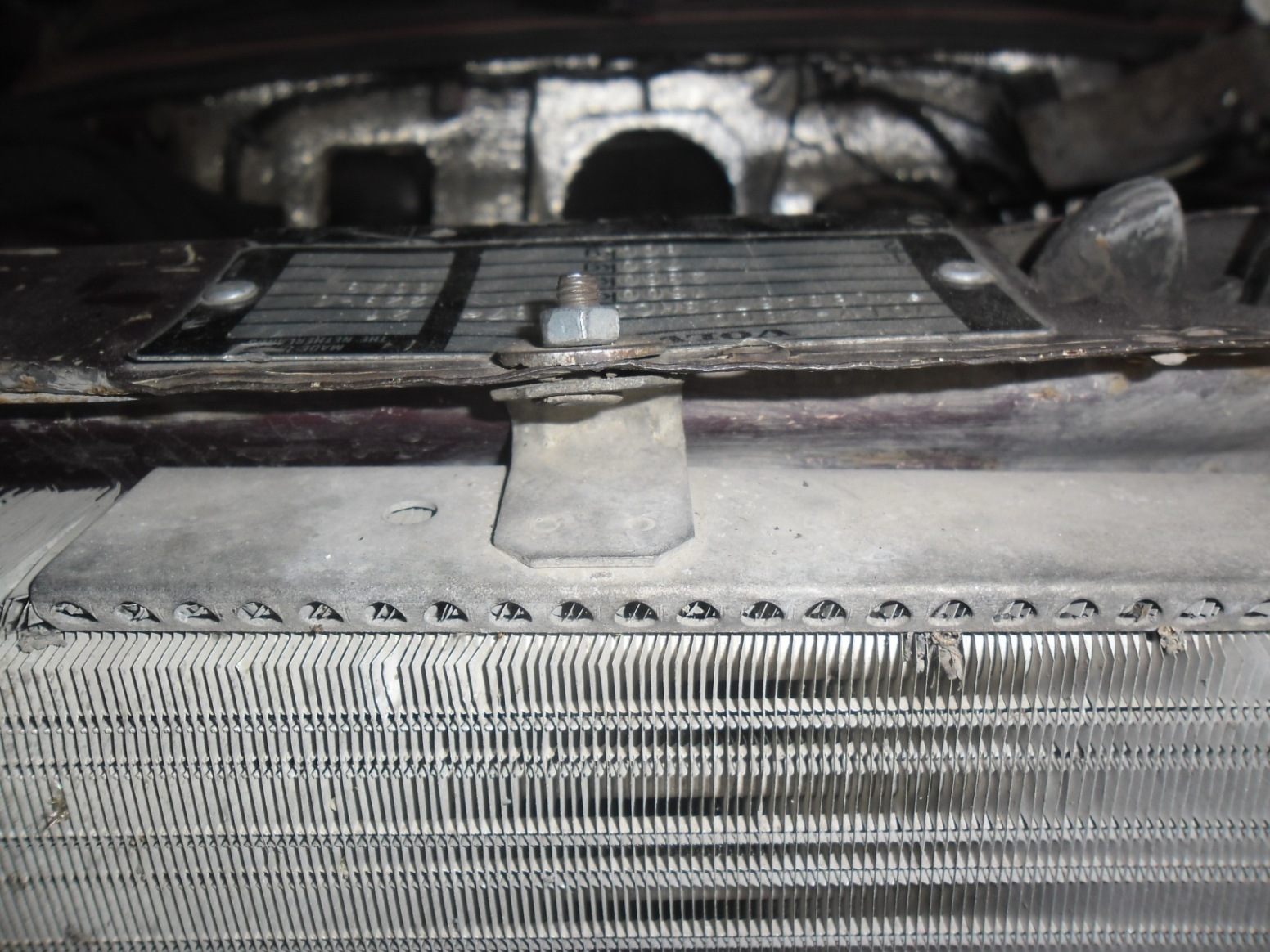

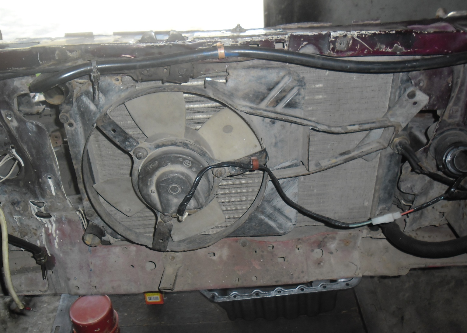

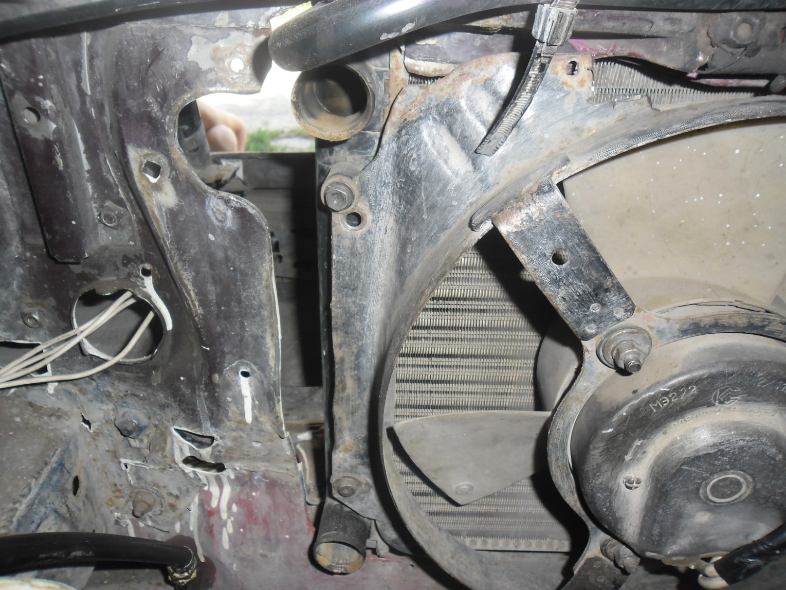

Радиатор ВАЗ 2110, датчик пропелятора на штатном месте, нижний патрубок к расширительному бачку - вместо сливной пробки радиатора (придётся точить штуцер под шланг). Пароотводной патрубок радиатора слева, так что придётся удлинять шланг. Делал "временно", потому так похабно выглядит. Чуть не забыл - турбинкой (болгаркой) полюбому придётся поработать.
