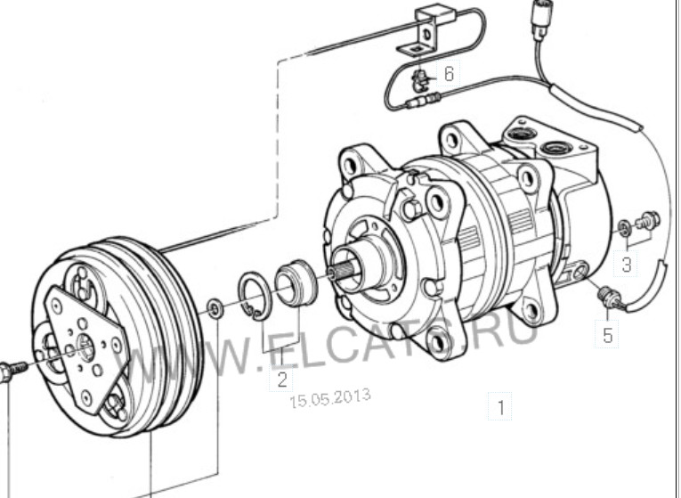

якщо у вас компресор (артикул) 6841207 мод. SS-121DS5, чи подібний, то це може бути от-така штука http://www.elcats.ru/volvo/Parts.aspx?M ... t=E3A0599D

Повідомлення Dr.V » Сер травня 15, 2013 1:14 pm
Бабеныч написав:
nikolajs написав:Это нужно по вадису смотреть. Скорее всего какое-то банальное реле. А если так, то любой толковый электрик за 3 копейки должен устранить неисправность.
Стыдно признаться, но я не знаю, что такое "Вадис". Электрику показывал. Он объяснил, что это реле или клапан высокого давления. Если давление фреона в системе низкое - срабатывает верхнее реле, которое на фильтре, и система не включается. Если давление фреона в системе высокое (например при жаре и долгой работе кондера, когда фреон нагревается и расширяется) - срабатывает реле на компрессоре и отключает муфту. Сложность в том, чтобы найти эту штуку, т.к. она вкручивается в компрессор на резьбе и другую туда не поставишь.
такой п.5?

Повідомлення Бабеныч » Сер травня 15, 2013 2:46 pm
По - моему да. Сейчас фотки прикреплю.

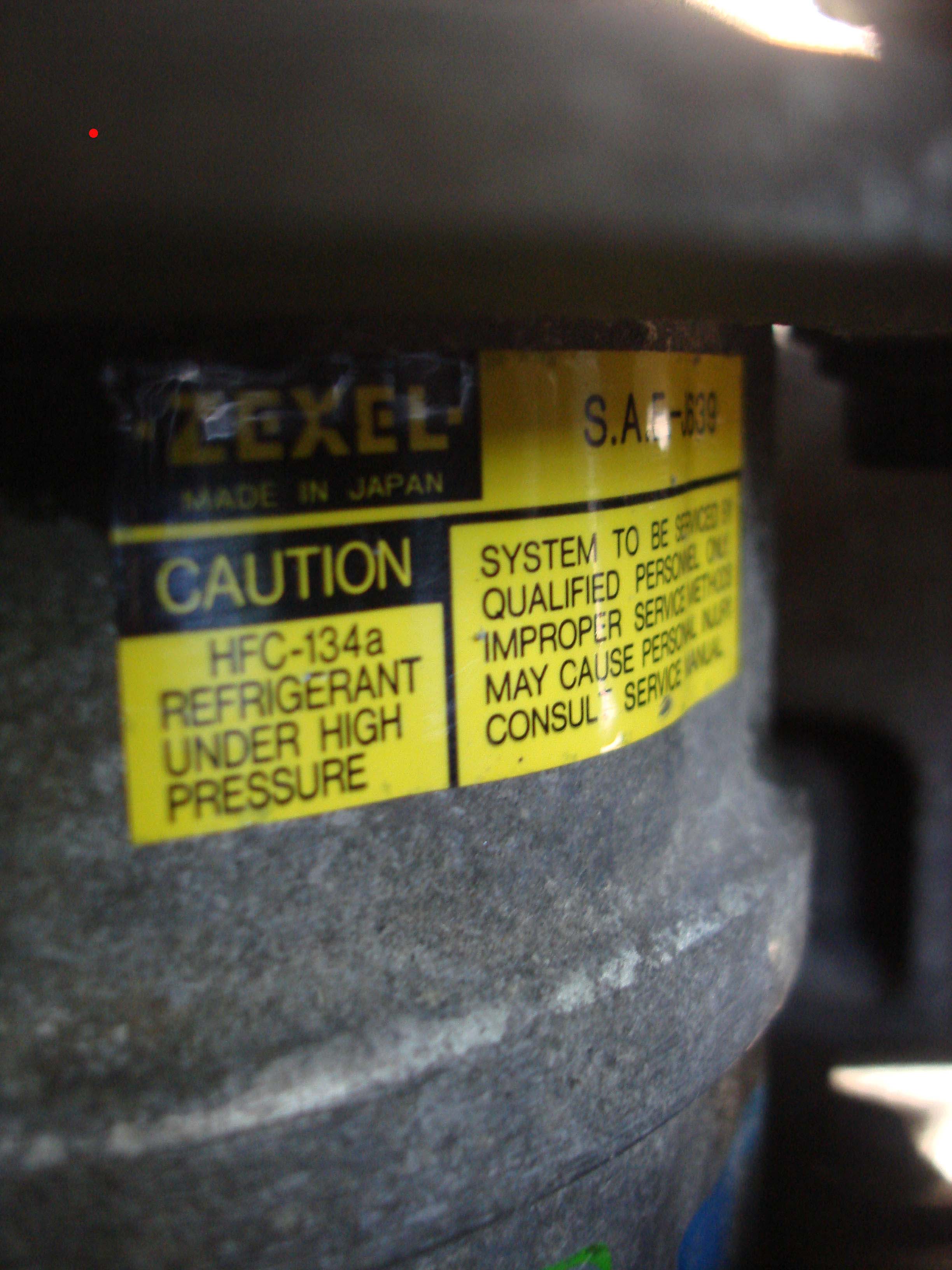

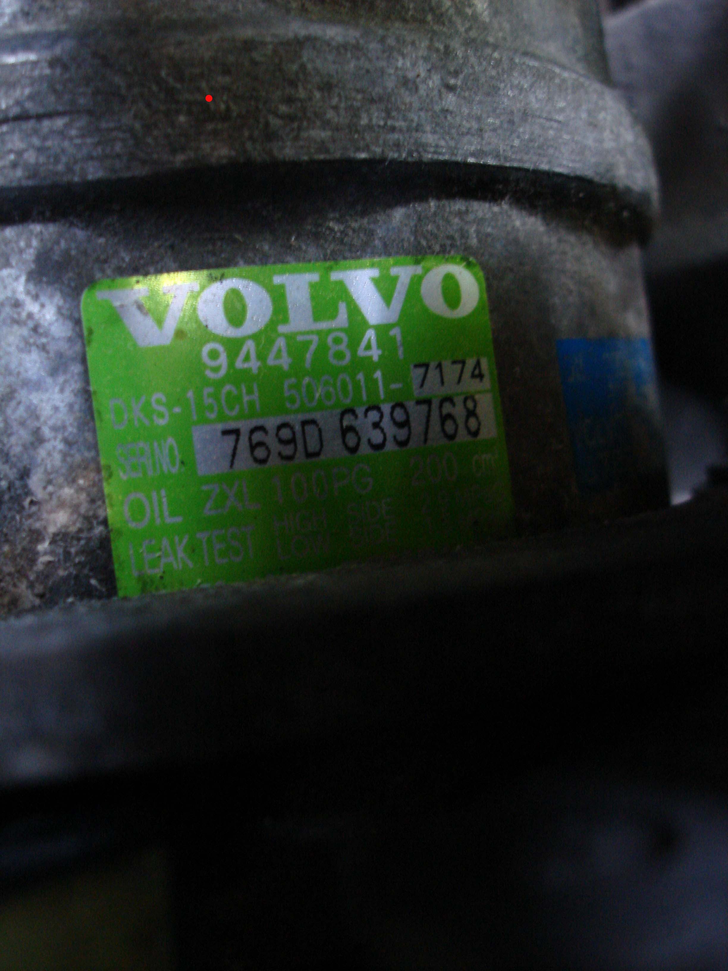

Re: Компрессор кондиционера VOLVO 940
Повідомлення Бабеныч » Сер травня 15, 2013 2:53 pm
Вот фотки
Это еще одна
Это табличка
Это проблемный датчик или клапан (хрен его знает)
Это общий вид компрессора

Повідомлення Бабеныч » Сер травня 15, 2013 3:20 pm
Уважаемый Dr.V! Спасибо Вам огромное. Это температурный датчик - нашел я его на экзисте. Теперь еще один вопрос: если пустить напряжение мимо него, то есть обойти, чем это грозит?
