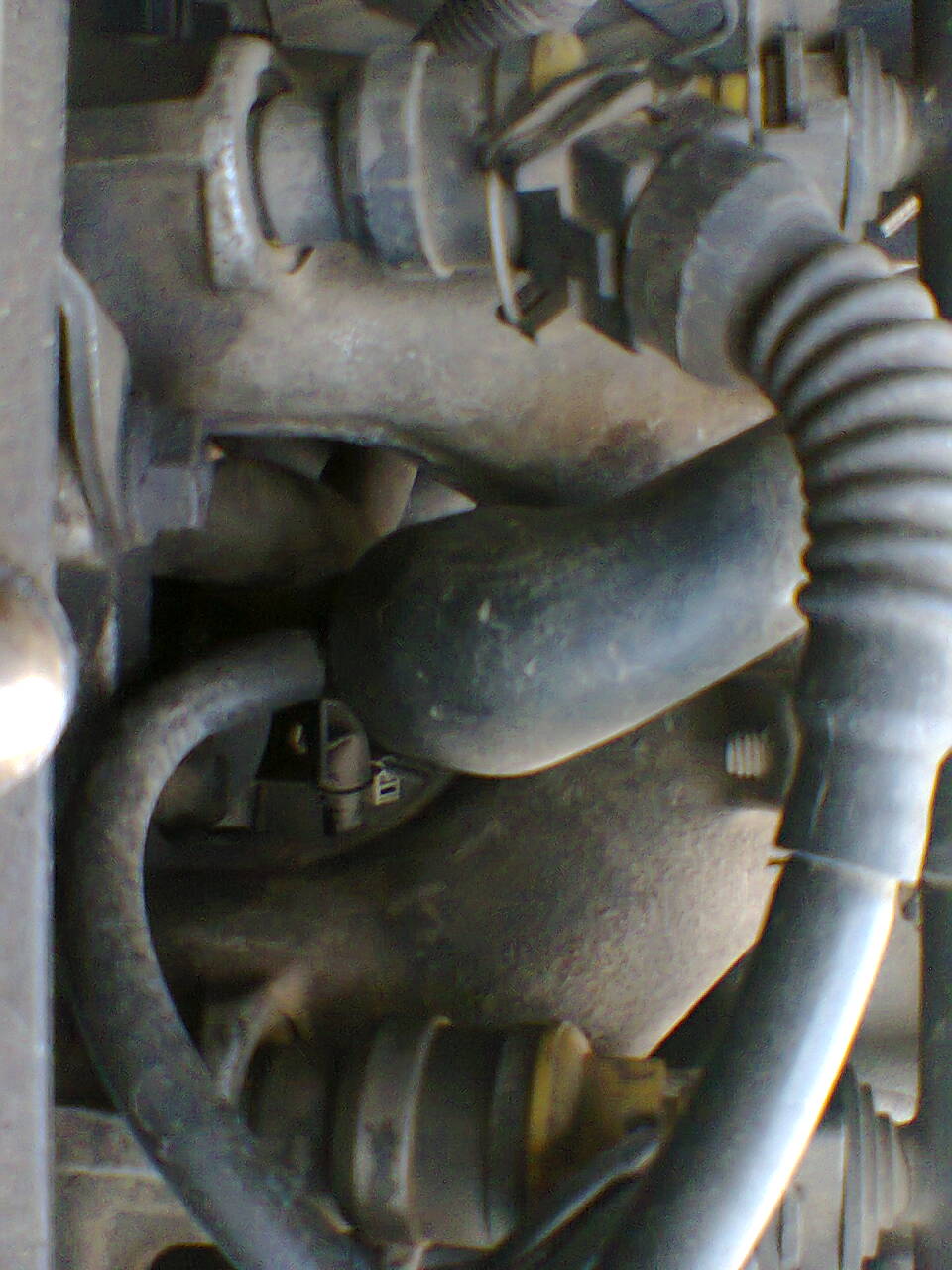

Недавно занимался чисткой вентиляции, так как давило масло через сальник РВ причем не хило))).
Находется фильтр, а точнее как уже писали пламегаситель между 3им и 4м цилиндром со стороны впуска))).
Когда будешь разбирать акуратно снимай тонкий шланг а то можешь сломать сосок он довольно нежный(я сломал и заказывал новый).
Советовал бы тебе почистить и маслоуловитель так как и там может быть гадость. Снимать впускной колектор не надо там все и так нормально снимается. Я все чистил карбклинером.
У меня пламегаситель был забит напрочь и шланги тоже, только маслоуловитель был относительно чистым.
Будут вопросы пиши. Вот несколько фото моего процеса
пламегаситель
пламегаситель
отломал сосок
место расположения пламег.
маслоуловитель
маслоуловитель
маслоуловитель

Ого, оце так шмурдяком все позабивало. Умене вся система виявилась чистою. Тільки салник масловловлювача був задубів й через нього гнало масло

Справа в тому, що туди до мене вже більше 100 000 км. точно ніхто не лазив,а повинно обслуговуватись кожні 30 000км. Та й масло напевно не дуже якісне лили, червоний колір саме від Мобіл 10в40 який після 500 000 почав лити минулий господар, до цього синтетика весь період.
