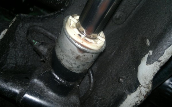

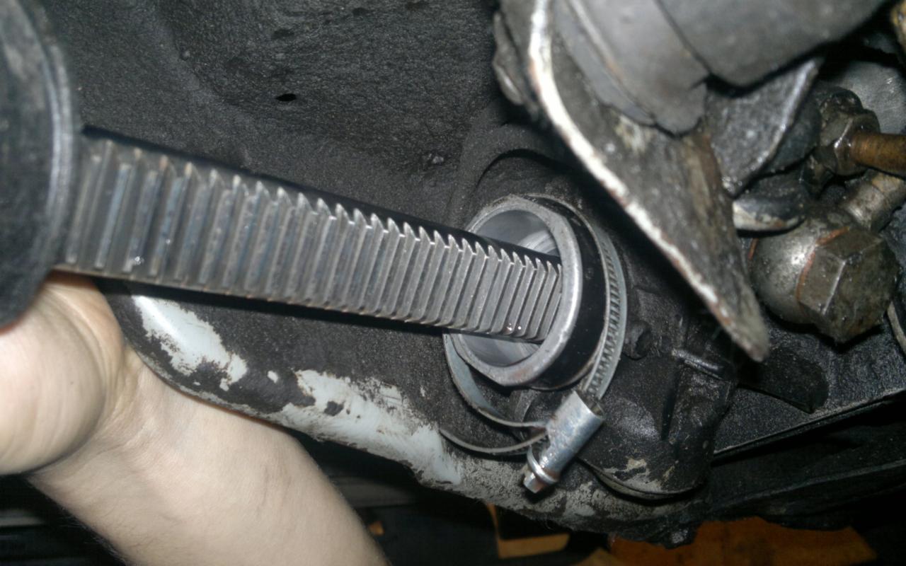

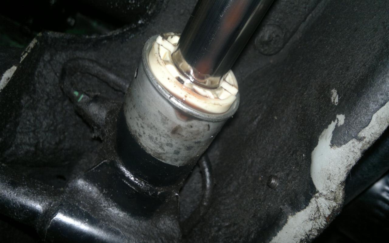

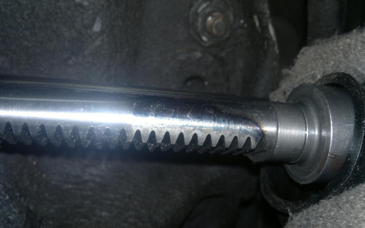

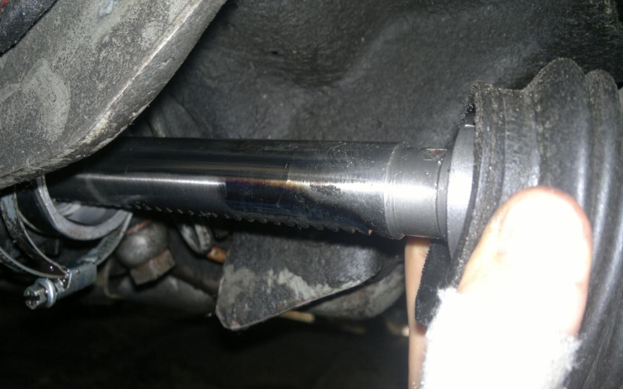

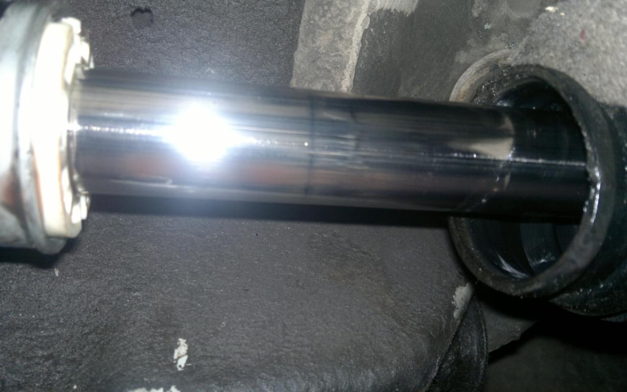

В общем снял пыльники что б посмотреть что там как, на состояние штоков. вылилось из пыльников масла грамм 50. Справа где вытекает на вид всё идеально, а вот слева не очень видны следы корозии на штоке, но може быть оно течёт слева и перетекает на право, но суть не в этом а суть видна на фото ниже)) Купил я на рынке Манноловский герметик для рейки. Почему маноловский? Потому что я знаю ребят на рынке которые официально представители маннола и я брал у них раньше химию, не подводили, вероятность попасть на подделку высока, вследствии этого много негативных отзывов об этих герметиках. В общем флакон 300мл похоже на обычное моторное масло стоит 45грн. Залил сегодня чуть больше половины тюбика, кстати о дозировке ничего не сказано, написано что только долить до нужного уровня. О результатах отпишусь через недельку.
Правая
правая
левая
левая
левая
мазюка

В общем поездил я и скажу такое: что течь стало меньше, но всё равно течёт. Если учесть то что у меня за 200 км уходило по щупу от максимума до минимума, а сейчас уходит где-то за 700 км, то вполне нормальный результат. И я думаю что к примеру у Diringer он устранит проблему полностью. По поводу каких то побочных эффектов которые описывают в просторах интернета, то ничего такого замечено не было.
