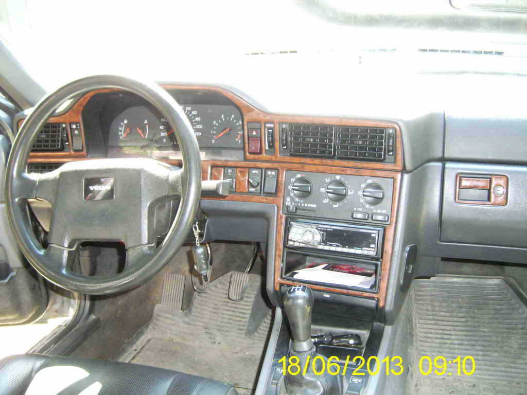

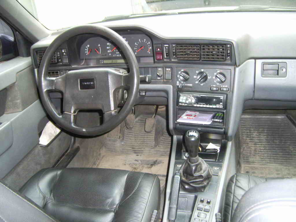

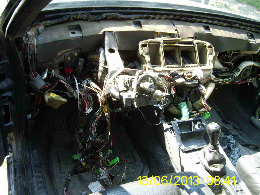

Сообщение Diringer » Вт июн 18, 2013 1:26 pm
Было
До того...
Снял
УЖАС!!!
Стало
Как родная
С другого ракурса
Результатом доволен...
:idea: :idea: :idea: :-P :idea: :idea: :idea:
