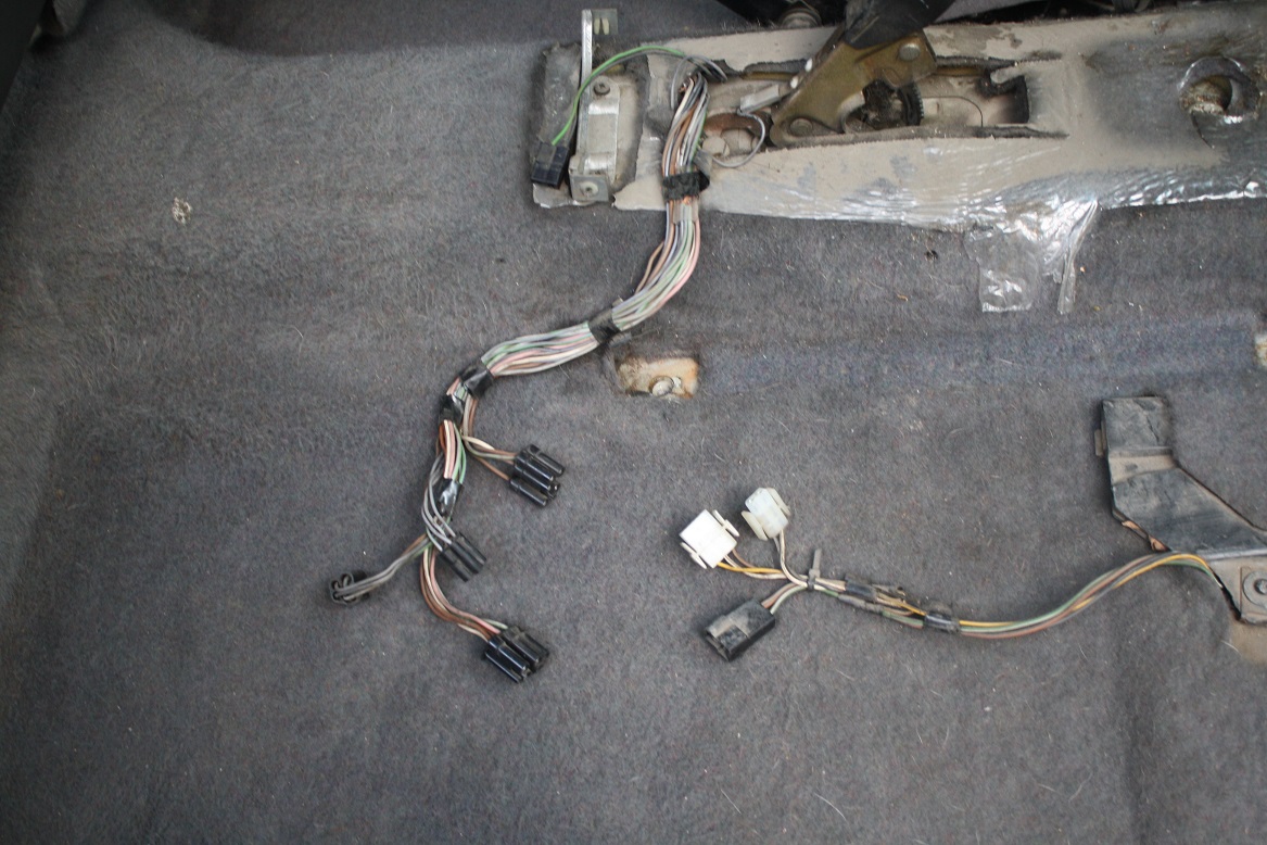

Привет всем!!!! подскажите для чего эти провода!!!!!

Наверное подогревы сидушек!!

те что из под сидушек, на сидушки идут, на обогрев, и на датчик непристёгнутого ремя.
а те что совсем возле ручника те на кнопеки стеклоподьемникофффф.

Если чисто для обогрева то их сильно дохера :-D
Я так понимаю это дорестайл. ибо в рестайле трошки нетак.

да это дорестайл!!!!

Под сидушкой - датчик непристегнутого ремня, подсветка ловушки ремня и подогрев.
Там где ручник - зеркала и стеклоподъемники.

sergvega писал(а):Под сидушкой - датчик непристегнутого ремня, подсветка ловушки ремня и подогрев.
Трям как на 850!
