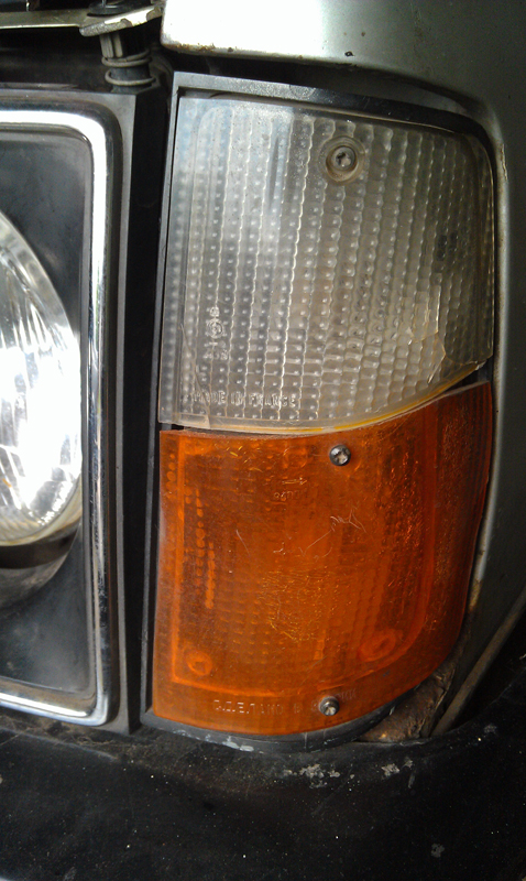

Сообщение leo_run » Ср июн 05, 2013 11:43 am
ищу сию детальку на лево и направо :-)

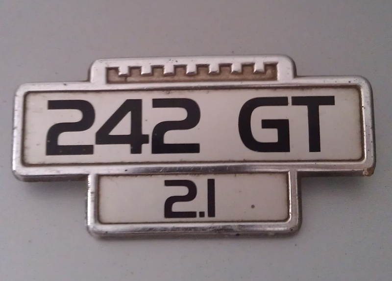

Сообщение leo_run » Сб июн 08, 2013 7:45 am
чучуть зарисовочек
как французы с СССР подружились и надыбал в багажнике заветную железку
Последний раз редактировалось leo_run Сб июн 08, 2013 8:01 am, всего редактировалось 1 раз.
Re: revival 242 gt
Сообщение TREKKIN » Сб июн 08, 2013 7:52 am
И правда заветная ... ;)
