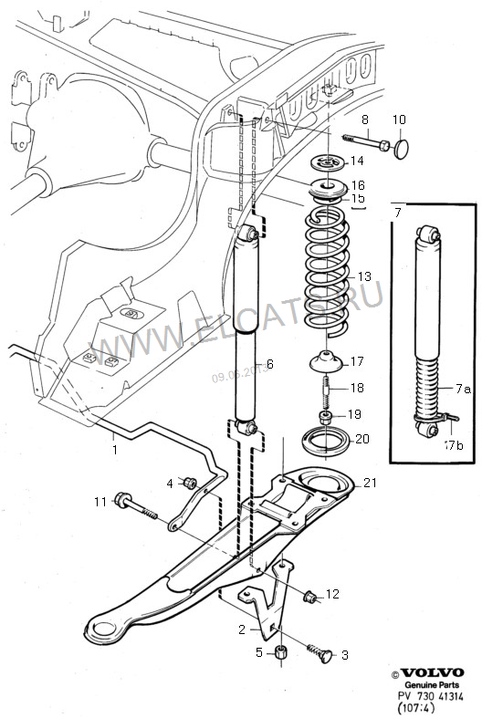

хочется как получше, новые аморты буду ставить. родных пыльников не нахожу, наверное колхозить буду...

Повідомлення vnukoff » Нед червня 09, 2013 8:11 pm
Victor99 написав:хочется как получше, новые аморты буду ставить. родных пыльников не нахожу, наверное колхозить буду...
Там конструкция аморта такая, что пыльник не нужен.

Повідомлення lexa » Нед червня 09, 2013 8:26 pm
Повідомлень: 4442
Re: Нужен ли пыльник на задние амортизаторы?
Повідомлення Aleksander » Нед червня 09, 2013 8:39 pm
lexa написав:та це нивомат http://www.volvo.com.ua/forums/viewtopi ... 94#p182294
АГА!!!там даже на картинке нумерация узлов разная!!! ;)
Повідомлень: 4240
Повідомлення Victor99 » Нед червня 09, 2013 8:43 pm
6=Volvo 1329507, 1329500
7= Volvo 9140552, 9140553
7а= Volvo 1387105
все это простые аморты с пыльником вольво
Victor99
Повідомлень: 543
З нами з: Пон грудня 20, 2010 11:30 pm
Автомобиль: ВАЗ 2107
Повідомлення TREKKIN » Нед червня 09, 2013 10:25 pm
Че то не сходится! Зачем нижний металический цилиндр, еще и пыльником закрывать? Скорее это нивомат,только в каталоге на эксисте пишут-амортизатор.Глянь еще сюда...http://www.ipdusa.com/products/6321/100 ... =T0,T10024
