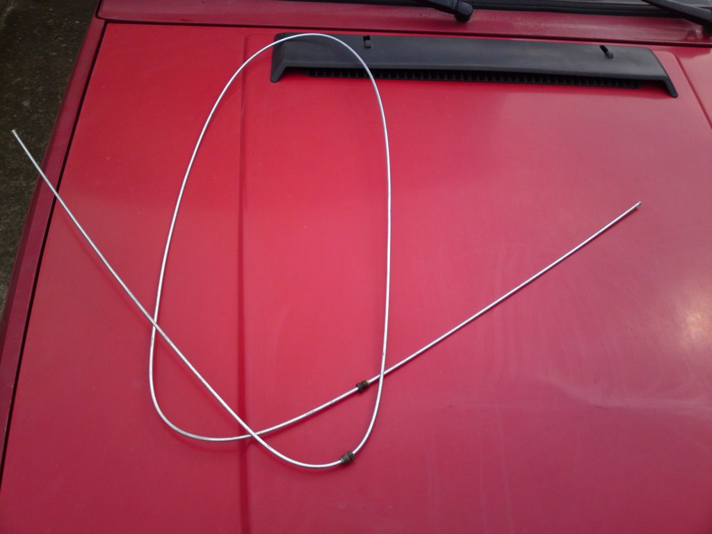

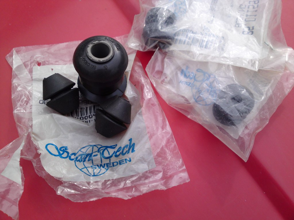

З початку тижня дещо "обмолодив" Вольвочку, а саме-
1)Поміняли - "шарову".
2)сайлентблоки (Скантех), останні забрав з магазину.
3)Всі тормозні шланги.
4)Центральну тормозну трубку (оцинкована копія оригіналу - 60 грн.)
5)"Резинки" стойок стабілізатора (Скантех).
6)Лівий передній підшипник.
7)Залили нову тормозну рідину, прокачали систему...і тут виліз непреємний момент передні колеса не тормозять...нема тиску...Головний тормозний циліндр :viking: проситься під заміну.
П.С. Відломався наполовині лівий передній щтуцер прокачки :D
І як завжди фото.

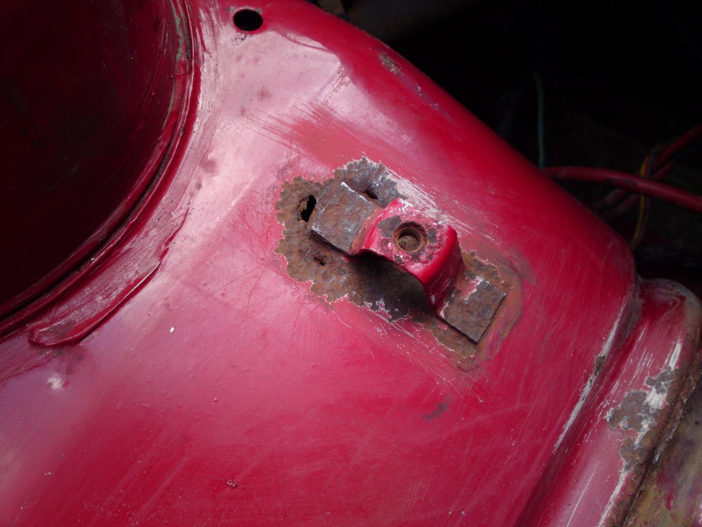

На днях вирішив заглянути під бачок омивача, так як там як правило є "дитяча хвороба"...і дійсно авто вона не оминула :D
Фото поки до-
Було так...
Легенький марафет...

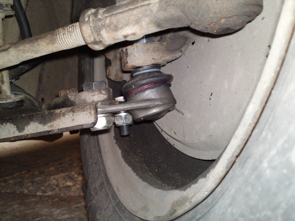

Сообщение Oleг » Вт июн 18, 2013 2:51 pm
Андрію, з шаровою дійсно щось не те! Вона з таким кутом довго не проходить 8-)
Oleг
Сообщения: 389
Откуда: Львів
Автомобиль: бегемот
Re: Volvo 340 1.4
Сообщение Stas340 » Вт июн 18, 2013 3:32 pm
так оно скорее всего так, потому что колесо вывернуто до упора и помоему эта сторона нагружена, потому как рычаг приподнят вверх от обычного положения
Re: Volvo 340 1.4
Сообщение zowiezo » Вт июн 18, 2013 3:52 pm
Oleг писал(а):Андрію, з шаровою дійсно щось не те! Вона з таким кутом довго не проходить 8-)
Олег та хотілось, щоб вона довго проходила! :D
Stas340 писал(а):так оно скорее всего так, потому что колесо вывернуто до упора и помоему эта сторона
Так і є, колесо вивернене, машина стоїть на підйомі і якраз ліва передня сторона більш просіла ніж права :D
