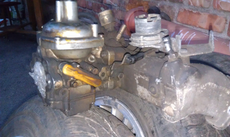

измучился хх пропадает напроч при сброса газа, мотор типает на. хх - забрало
разобрал вечером Карб - и аху...л - из предстоящего подбор распылителей и жиклеров из стандартных и не стандартных рядов
помимо всего - в карбе кривые ручки установили уровень в камере по горлышко -
и напоследок срач- он был везде - последнее и-предпоследнее поборол ;-)
поставил15 диски и резину- стало более интересно выглядеть
