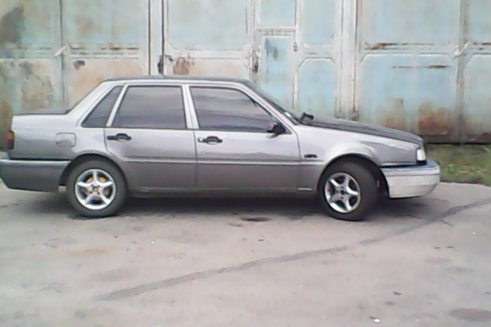

Re: 460
Сообщение vinni » Сб авг 03, 2013 2:56 pm
и еще правда на этом работа закончилась,загнали семерку. А вообще замена морды на рестайл. :idea:

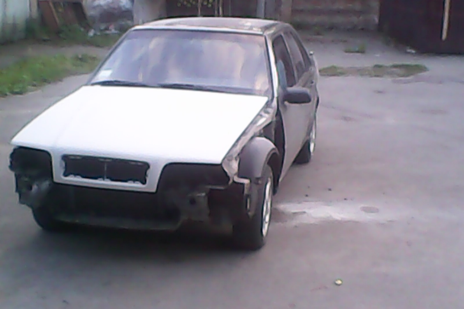

Re: 460
Сообщение KirKo » Пн авг 05, 2013 3:18 pm
А морда рестайл, это вот такая?
KirKo
Сообщения: 744
Автомобиль: Hyundai SantaFe 2
Re: 460
Сообщение vinni » Пн авг 05, 2013 3:53 pm
KirKo писал(а):А морда рестайл, это вот такая?
да она родимая :idea:

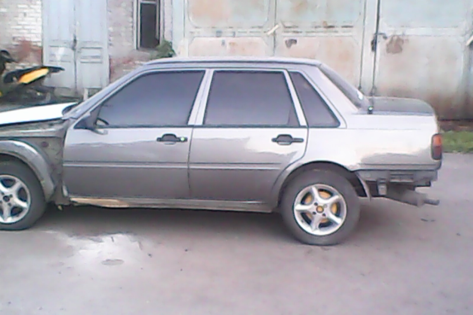

Re: 460
Сообщение vinni » Вс июл 13, 2014 6:46 pm
Моменты покраски и подготовки. Цвет решил координально изменить и добавить черного. Работаю над машинкой и дальше,при окончании работы будет фото в готовом виде. :bye:
