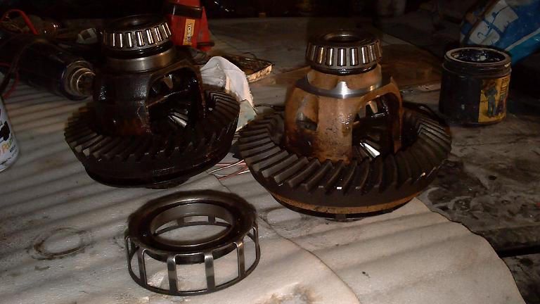

Сообщение romik » Пн мар 16, 2009 10:30 pm
вот фотки моего творения.Позже выложу фото торпедо когда закончу тюнинг,если это можна так назвать.Приборка с 7хх становится отлично как раз по центру руля как и должно быть,рамку только переделал немного и ц.п.освещения перенёс.И ещё не придумал чего втулить с правой стороны.
вот такая проточка-30грн.
в сборе с гребёнкой
