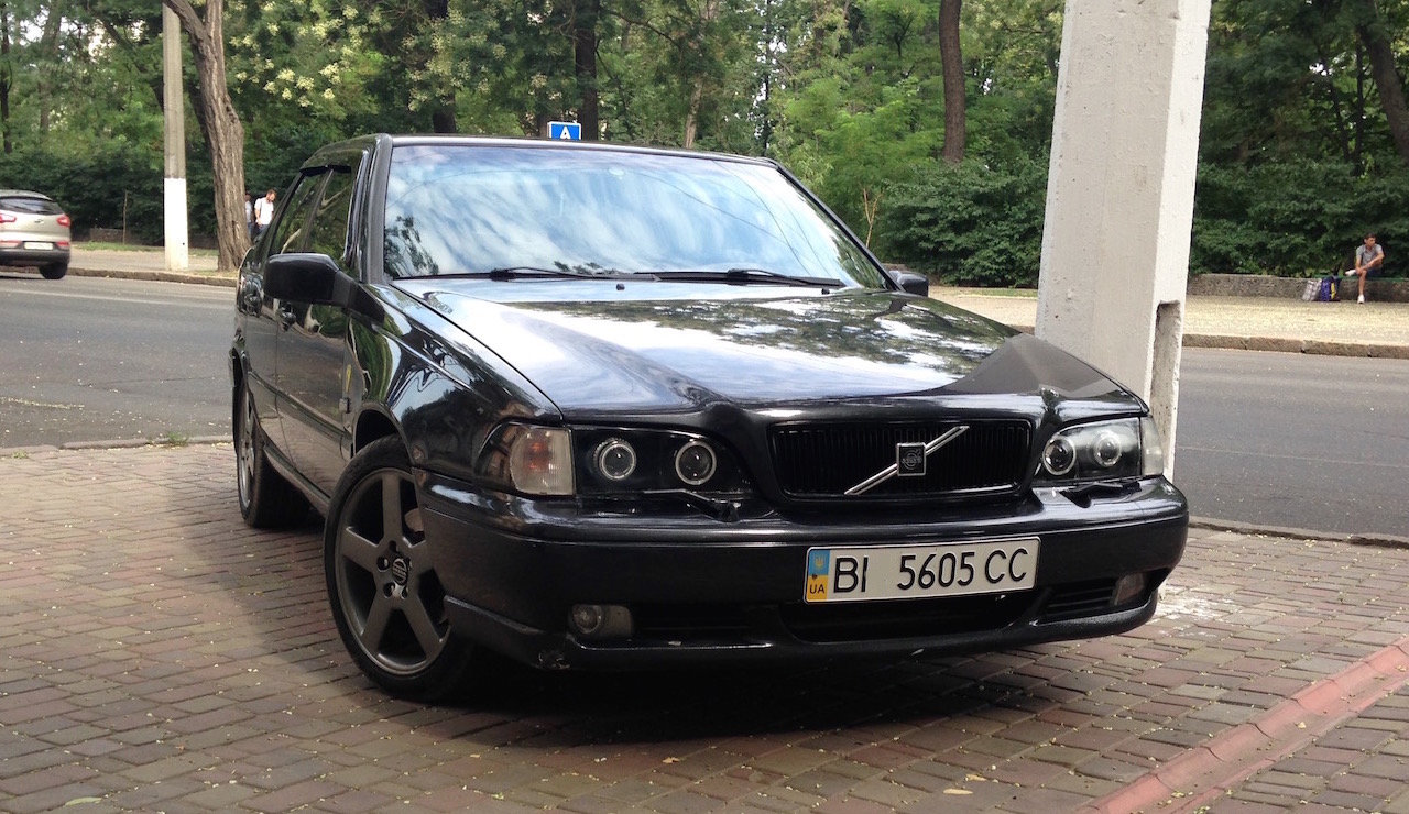

Сообщение booster » Пн июл 27, 2015 11:22 am
Свежая фотка, доделал оптику, в процессе настройки..

Сообщение ivan@m » Пн июл 27, 2015 12:51 pm
нраица. с двумя линзами круто. ;)
зы. в полтаву переехал ?)))) :P

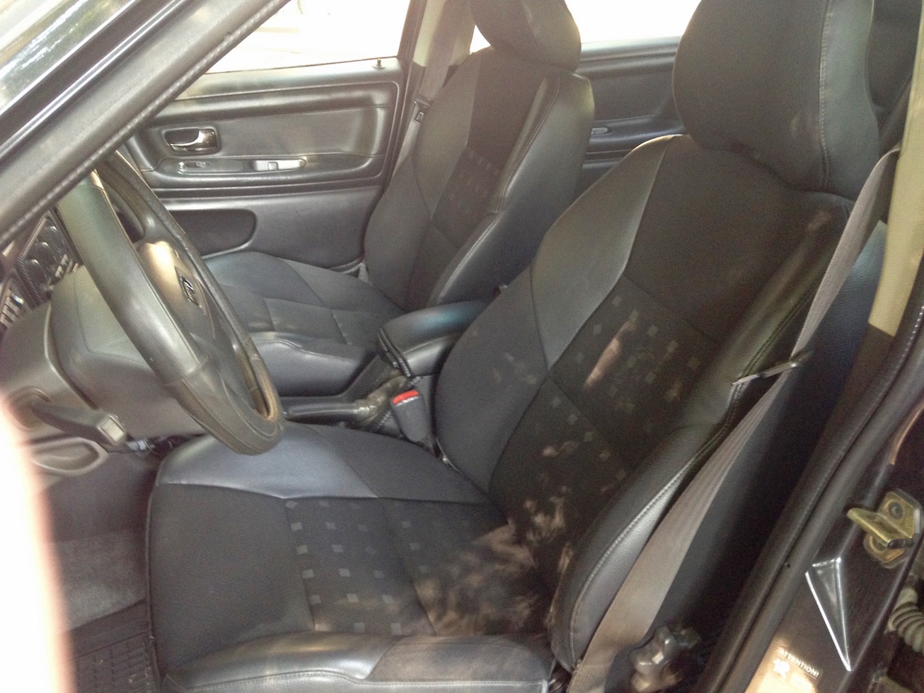

Поставил вчера сидения от S60, Kolya спасибо.
Ничего пилить и строгать не нужно, просто меняются местами салазки крепящиеся 4мя болтами и все!

booster писал(а):Свежая фотка, доделал оптику, в процессе настройки..
Вроде собирались вместе стекла заказывать, та никто и не организовался?

Сообщение booster » Вт июл 28, 2015 10:02 pm
Да, с организацией заказа у нас как и со сходками, все туго.
У меня сломался свет и мне пришлось оперативно действовать, заказал на олх новые стекла с шлифовкой, вышло весьма бюджетно, по сравнению с тем что мы узнавали тогда.
2 новых стекла с шлифовкой мне вышли 1000грн, свои не стал шлифовать ибо наружная поверхность при более детальном рассмотрении оказалась далека от идеала и после шлифовки выглядела бы плохо и при цене 350грн за новое стекло я не стал долго думать. Сделали все качественно, с заказом стекол и работой вложились в рабочую неделю.

booster писал(а):Поставил вчера сидения от S60, Kolya спасибо.
ну я предложил оставил алюминий,надо было тренироватся перед установкой электро,ну ты нашел способ легче http://www.drive2.ru/l/2825079/
Re: Моя новая S70 97-го года
Сообщение booster » Ср июл 29, 2015 11:07 am
И тебе спасибо за консультацию, я еще подсмотрел у америкосов как они это делают и понял что конкретно в моем случае мне будет достаточно подмены салазок. Увидев кресла вживую я убедился что все крепления идентичны. 60-очные сидушки что мне достались пустые, даже нет подогрева, SIPS естественно тоже не работает так как подушки уже электронные а не механические как на 850-s70.
В целом я очень доволен проделанной заменой, да я лешился кожи, хоть и убитой в хлам, лишился попогреев и защиты, но... я был очень удивлен результатом! Внешний вид целых сидушек конечно куда лучше старых порепаных с вырванными кусками кожи, но сильно изменилось и ощущение машины 5-ой точкой, не просто как-бы мне стало удобнее сидеть или поддержка лучше, нет. Когда я закончил все и проехался, я как будто сменил подвеску. Целые, не проваленые сидения как оказалось передают на попу на много меньше информации о дорожном покрытии, и в первую очередь я приобрел комфорт там где не ожидал, а внешний вид и боковая поддержка уже пришли бонусом.
Я может и не открыл америку в этом вопросе (для матерых) но для меня это стало реально открытием, так что если кто-то еще сомневается и хочет новых ощущений от автомобиля - меняйте свои старые разваленные сидушки на что-то свежее и целое.

Сообщение ivan@m » Ср июл 29, 2015 11:47 am
надо было подогревы с своих перекинуть
Сообщение booster » Ср июл 29, 2015 1:08 pm
Да Вань, такая идея меня тоже посещала, но пока негде и некогда, но я знаю точно, я как-то попробую это сделать.
