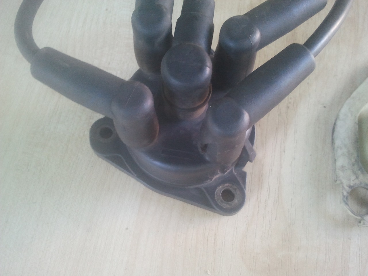

вот фото старой:

У меня тоже вин код начинался с 345 но была точно 360....ах да мы о том что тройка троит я думаю провода поменять бы, там видно на фото что лопнувшие есть на крышке

alexnax писал(а):У меня тоже вин код начинался с 345 но была точно 360....ах да мы о том что тройка троит я думаю провода поменять бы, там видно на фото что лопнувшие есть на крышке
вот вот..верно подметил) провода лопнувшие. Поиски идут полным ходом. Хочу поменять и провода, и бегунок, и саму крышку..
