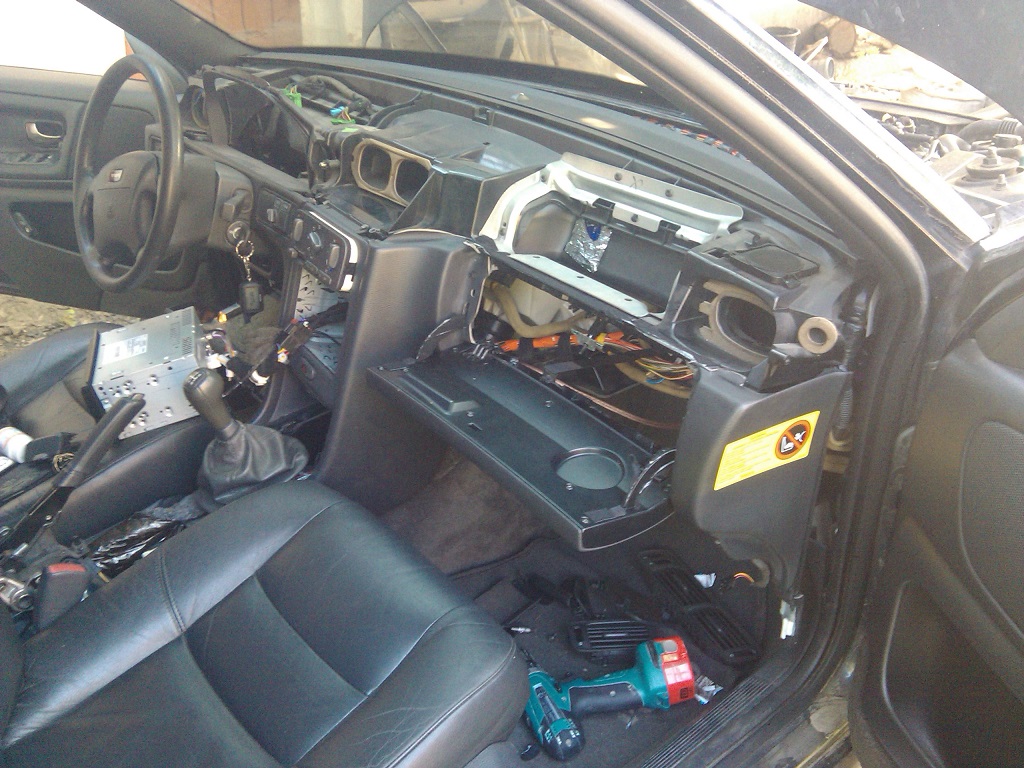

разобрал нахрен всю торпеду( ну достало меня это долбанное поскрипывание!) оказалось там откручено, там недокручено, там крепление сломано.... в общем как всегда. все сделал и ураааааа!!! не скрипит!

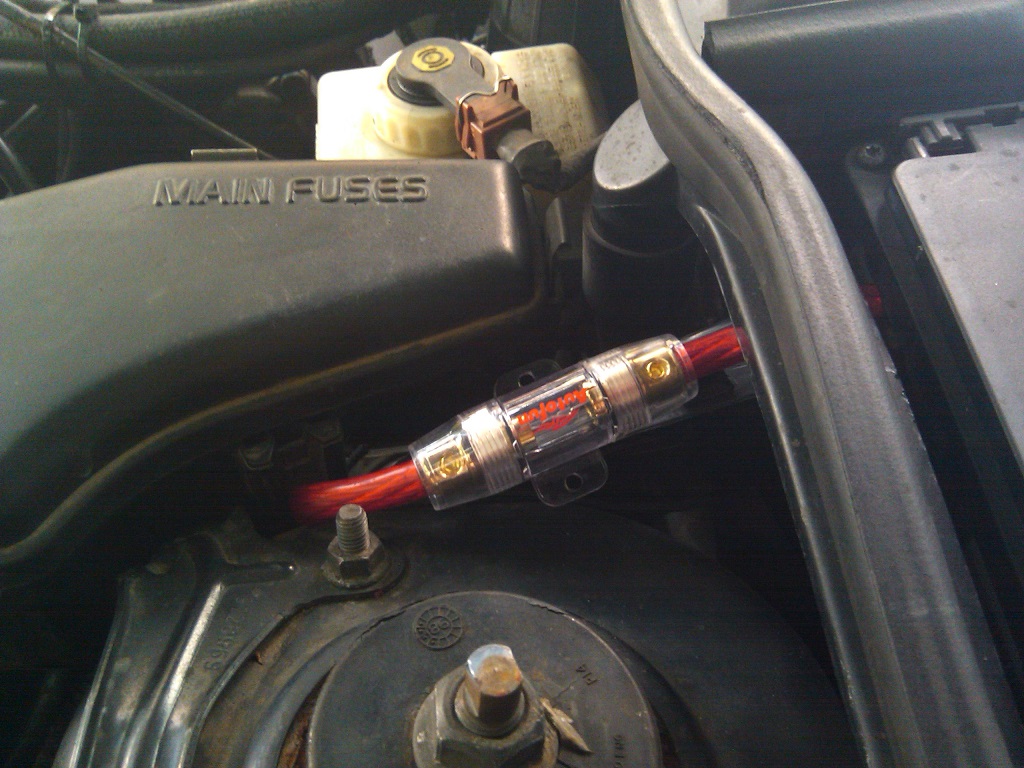

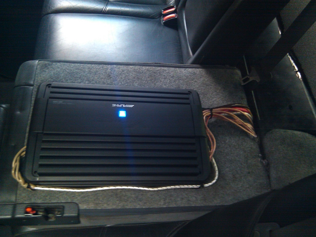

Далее было решено домутить дела с усилителем, кинулся, а лепить его не так уж и просто..... там не влазит, там затруднит доступ, там некак подвести провода... капец. в общем было решено прикрутить к меньшей половинке сидения заднего, ее я ниразу еще не складывал - пожертвуем. конденсатор прилипить некуда - слишком большой падла, буду продавать и брать меньше. Усилок играет красиво конечно.... мощности выше крыши. На саб пока меня не накрывает и так хватает звука, так что все круто, я доволен.

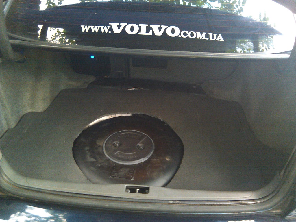

Купил в эпицентре 20мм изолон и вырезал прокладку под крышку запаски, а то балон чуток выше и крышка катается, вроде норм получилось. 110грн

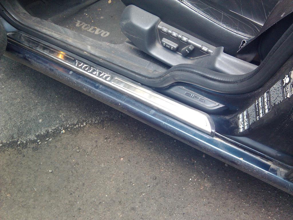

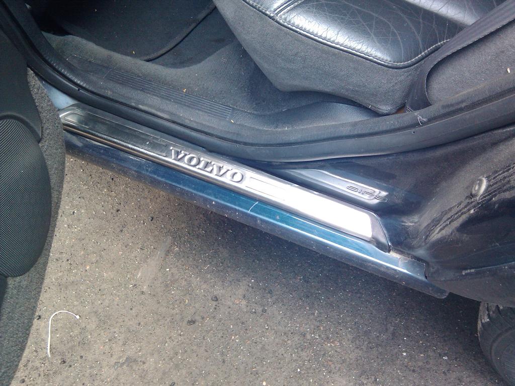

Купил решетку радиатора, накладки на пороги, 4 болта колесных. бюджет 400грн

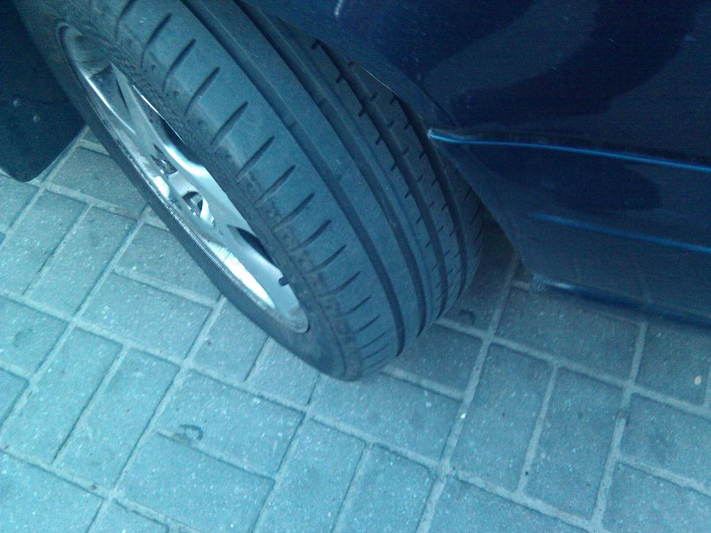

а еще купил 4 ската continental conti sport contakt 2 800грн

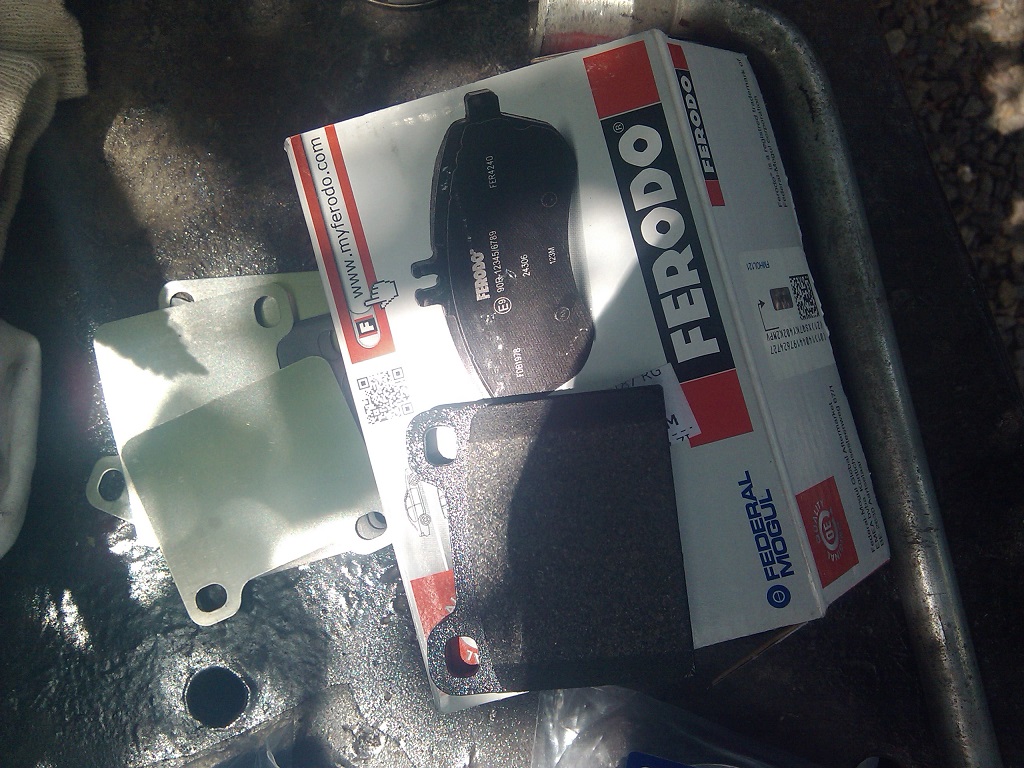

задние колодки Феродо - 180грн

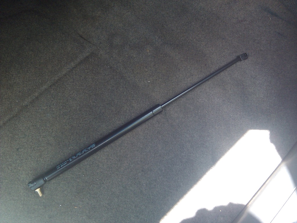

и один аморт багажника для авто со спойлером - Оптимал - 40грн(ухватил на экзисте пока был по такой цене)
у меня ведь скоро будет спойлер, вернее он уже есть, но пока не установлен)))
с заменой колодок не прошло всё гладко, один из поршней с левой стороны прихватило немного ржавчиной, пришлось выдавливать....всё это дело полировать и собирать обратно. с другой стороны всё отлично.
пыльнички целые - откуда ржа непонятно. ну да и ладно, всё теперь ок!

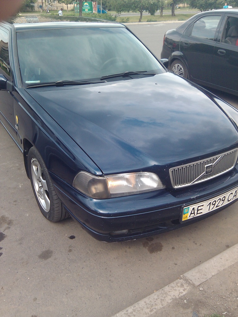

помыл машину, ну и думаю, анука я ее полирну!!!!
как начал.....ебтить.... работы на пол дня....
паста 3М тризакт....вся покругу.....
паста 3М №2.... вся покругу....
паста 3М екстра файн... вся покругу....
мать его ети...как же я задолбался...руки думал отвалятся от этой эксцентриковой шлифмашинки......
зато результат, очень приятен.
приезжал Иван в гости, ему понравилось) завтра сделаю фото...сегодня уже впадляк было))))
думал завтра ехать в киев, но передумал... поеду послезавтра. завтра может хватит сил разобрать замок с одной из дверей..... то сука работает, то не работает......

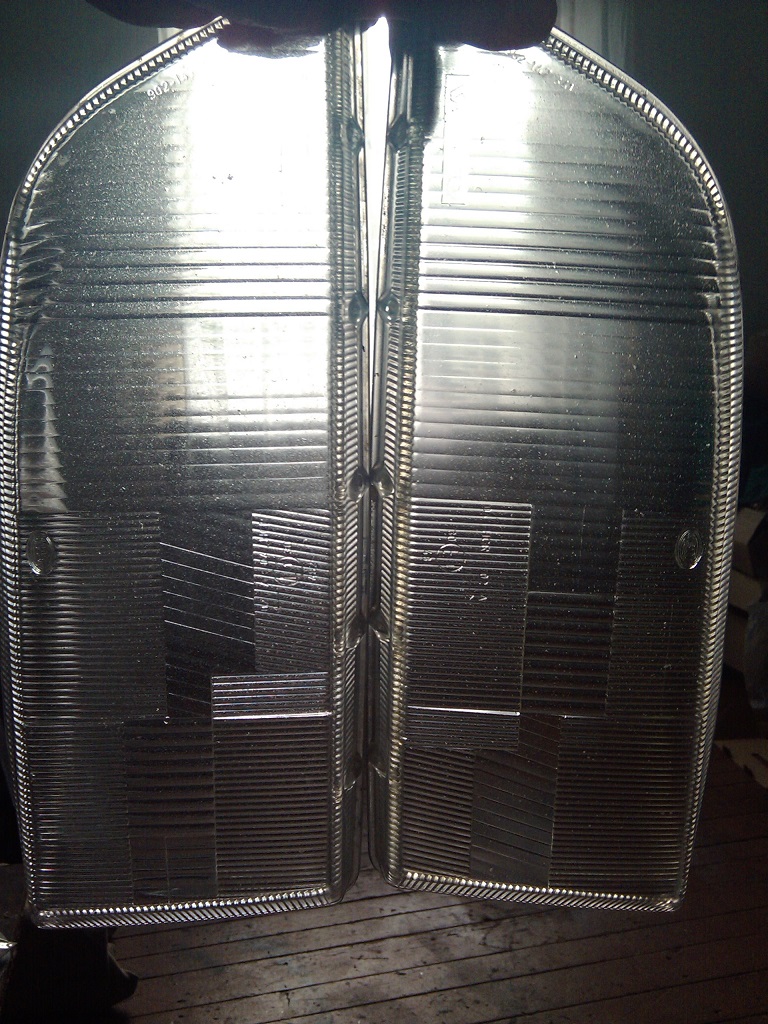

так же полирнул стекла фар немного... а то запиляные были дворничками шо капец, аж полукруги видно было.
на фотке не оч видно разницу, но слева не полированное, а справа полированное
там всё еще сложнее!
наждачки
80
120
240
400
600
800
1000
1500
затем всё те же пасты
слева не полированное, справа полированное....
