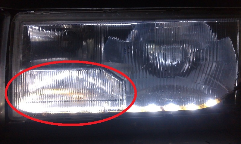

Сообщение AndreyKa » Ср авг 14, 2013 11:03 am
Дабы не плодить тем, спрошу тут. При включении габаритов перестали гореть на фарах лампочки отмеченные красным. Благо работает светодиодная лента, которая была установлена до меня. Проверил предохранители, все в порядке. Куда копать?
Re: как улучшить свет фар на740
Сообщение AbsolutMC » Ср авг 14, 2013 1:45 pm
akakernel писал(а):Дабы не плодить тем, спрошу тут. При включении габаритов перестали гореть на фарах лампочки отмеченные красным. Благо работает светодиодная лента, которая была установлена до меня. Проверил предохранители, все в порядке. Куда копать?
Какое оношение к габаритам имеет ета лампа? Ето же противотуманка, на неё есть отдельная кнопка в салоне, а также отдельное реле, и предохранитель.
AbsolutMC
Сообщение AndreyKa » Ср авг 14, 2013 2:26 pm
AbsolutMC писал(а):Какое оношение к габаритам имеет ета лампа? Ето же противотуманка, на неё есть отдельная кнопка в салоне, а также отдельное реле, и предохранитель.
Хм, на сколько я помню кроме светодиодной ленты еще горела фара
Сообщение AbsolutMC » Ср авг 14, 2013 2:43 pm
А я помню что у меня при включении зажигания сразу работает печка дворники, повороты и фары :D . Кнопка противотуманок была у Вас видимо постоянно включена - вот и они загораются при включении габаритов.
П.С. Есть еще конешно вариант колхоз-тюнинга, Ну тогда только к електрику.
AbsolutMC
Сообщение AndreyKa » Чт авг 15, 2013 1:26 pm
Да, я тупанул. Видимо случайно выключил. Этими переключателями не пользуюсь, потому и не подумал на них.
