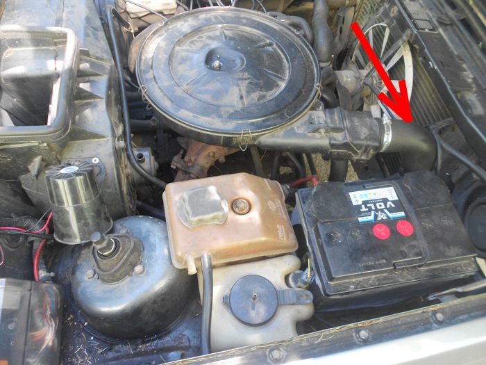

Место под капотом выглядит вот так:

Клапан вижу,а сам редуктор ГБО?
Re: Моя красуня :)
Сообщение zowiezo » Вс авг 04, 2013 10:19 am
Позначене стрілкою можна замінити на оригінал...
І запаску до повної картини не помішало б :D

zowiezo писал(а):Позначене стрілкою можна замінити на оригінал...
Стрелка показывает на толстый патрубок, правильно?

Valter писал(а):Стрелка показывает на толстый патрубок, правильно?
Правильно)
