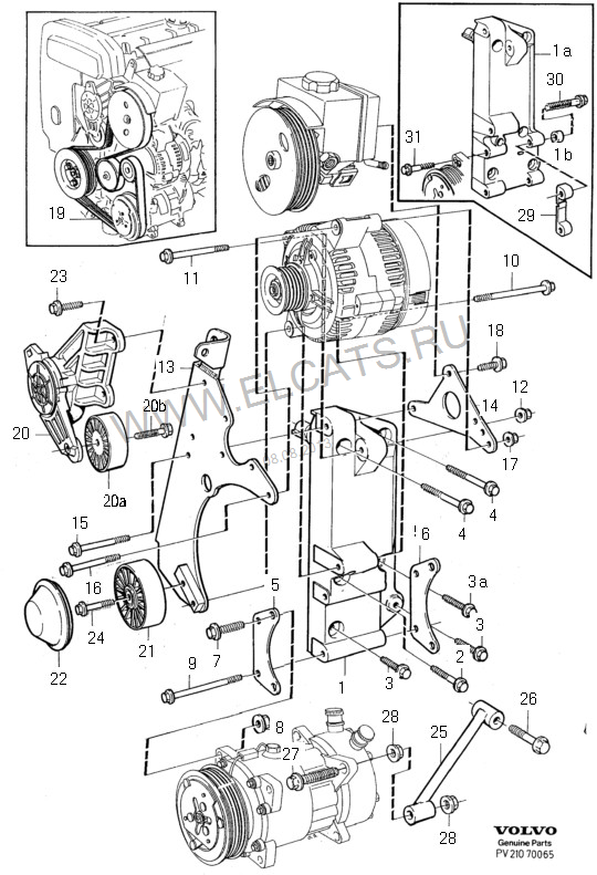

Колхозятся ли ролики вспомогательного ремня? № 21 и №20А
Где то читал что паразит ставят с Ваз10 - чуть меньше диаметр , но натяжитель компенсирует.
Размер паразита - 88*25*8
Размер натяжного - 70*25*

lexa писал(а):Колхозятся ли ролики вспомогательного ремня? № 21 и №20А
не помню с какого ВАЗАТАЗА подашол но нашол один к одному копию! на авто рынке! цена вопроса до 100 грн. ходит уже второй год!

Я как то снял натяжной и пошел на Лоск. Мне подобрали 1в1 даже не зная, на что он идет - 70 гривен. Возможно, такой же есть и паразитный. Но я свой тупо смазал и забыл о проблеме :D

В паразитном не 203-й... Там кажись двухрядный. На моем написано 6003 RSR

Это и есть 203 - закрытый
Подшипник 160103
(Зарубежный аналог 6003 RS)
Эскиз подшипника 160103
Характеристики подшипника 160103
Параметр Обозначение Значение Единицы
Внутренний диаметр подшипника d 17 мм
Наружный диаметр подшипника D 35 мм
Ширина подшипника В 10 мм
Радиус монтажной фаски подшипника r 0,5 мм
Статическая грузоподъемность C0 2800 Н
Динамическая грузоподъемность C 6050 Н
Масса подшипника m 0,040 кг
Направление воспринимаемых нагрузок – радиальное и осевое в обе стороны. Осевое – до 70% неиспользованной допустимой радиальной нагрузки. Уплотнение из пластичного материала защищает полость подшипника от попадания пыли и утечки смазки. Надёжность против утечки смазки больше чем у подшипников с защитными шайбами.
Подшипник соответствует стандарту ГОСТ 8882-75.

У мня проявился писк в районе натяжителя. Я снял свой натяжитель. Смазал через медицинский шприц. Писк не прекратился. Когда побрызгаешь водой через распылитель, то писк прекращается. Также после прогрева движка. Подумываю, что генератор. Кто подскажет?

Возможно ремень пищит, а не ролик

ну как вариант можно брызнуть водичкой не на ролик а на рабочую поверхность ремня, и не в районе ролика а в другом месте и посмотреть что будет. Если писк пройдёт значит однозначно ремень, ну или где то перекос ролика
