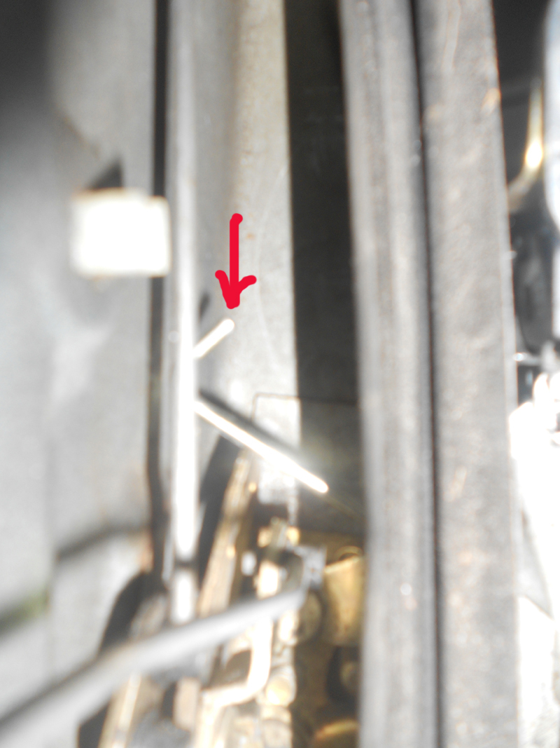

Shipr писал(а):Центральний замок не включається бо у водійській дверці злетіла саморобна тяга (тяги були передані нові)
Пасибки за информацию! Буду исправлять. ;)

Посмотрел вчера водительскую дверь. Снял карту. Посмотрел изнутри там, где механизм замка.
Вот что увидел:
Этот крючек болтается просто так... Параллельно стрелке слева - рычаг блокиратора двери.
