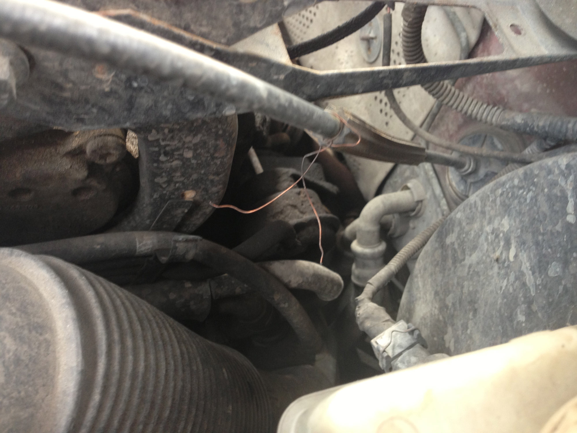

Моторчик. працює тихо, рівно, заводиться ок, холостий 900 об в хв, не скачуть, турба включається десь від 2500 обертів, до відсічки не крутив, на 80км год тапок до бляхи колеса буксують)))) порвана верхня подушка двигуна....
але турбує один факт, спотівша клапанна кришка та двигун в районі турби( вона ж вроді ззаду біля моторного щита?) ось фото:
Цікавить думки експертів про такі масляні запотівання? масло в двигуні синтетика, заміна кожні 15тис, фірмове обслуговування вольво напротязі всього життя автомобіля, власник теж один

Сообщение ARTYHA » Ср авг 14, 2013 10:34 am
щуп масляний не виймав? не димить із картеру?
бо судячи з того яка заплована кришка, то гази там вже пруть звідусіль!
то може бути бо забита вентиляція картеру, або мотору каюк.

Сообщение lexa » Ср авг 14, 2013 4:56 pm
Он просто засран
Крышка гура лечится переворачиванием уплотнительной резинки
В районе турбы - скорей гаплык(или слезла трубочка) вентиляции картера - видны последствия и под заливной крышкой.
Завести и внимательно смотреть в район турбы - дымок - значит порвана трубка на вентиляции.
