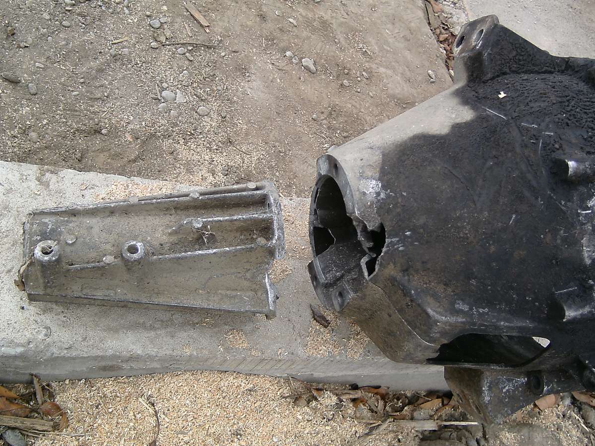

:welcom: Пи***ц подкрался незаметно, хоть виден был из далека: Изображение
Ребята, очень хочу услышать Ваши предположения по ремонту данного чудного девайса. :roulette:

Re: Ремонт кардана 340
Сообщение Stas340 » Пт авг 30, 2013 9:19 am
искать второй такой же и лепить один
Сообщение Evgeniy » Пт авг 30, 2013 5:35 pm
Развальцовывать резинку и запаять в другой?
