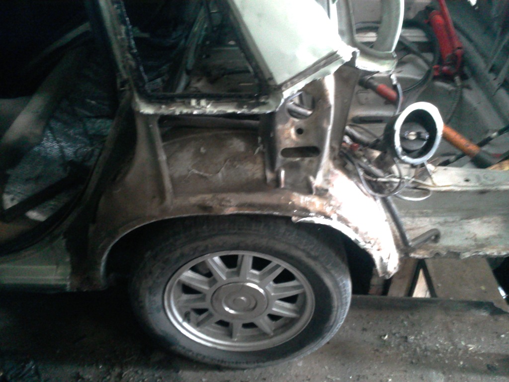

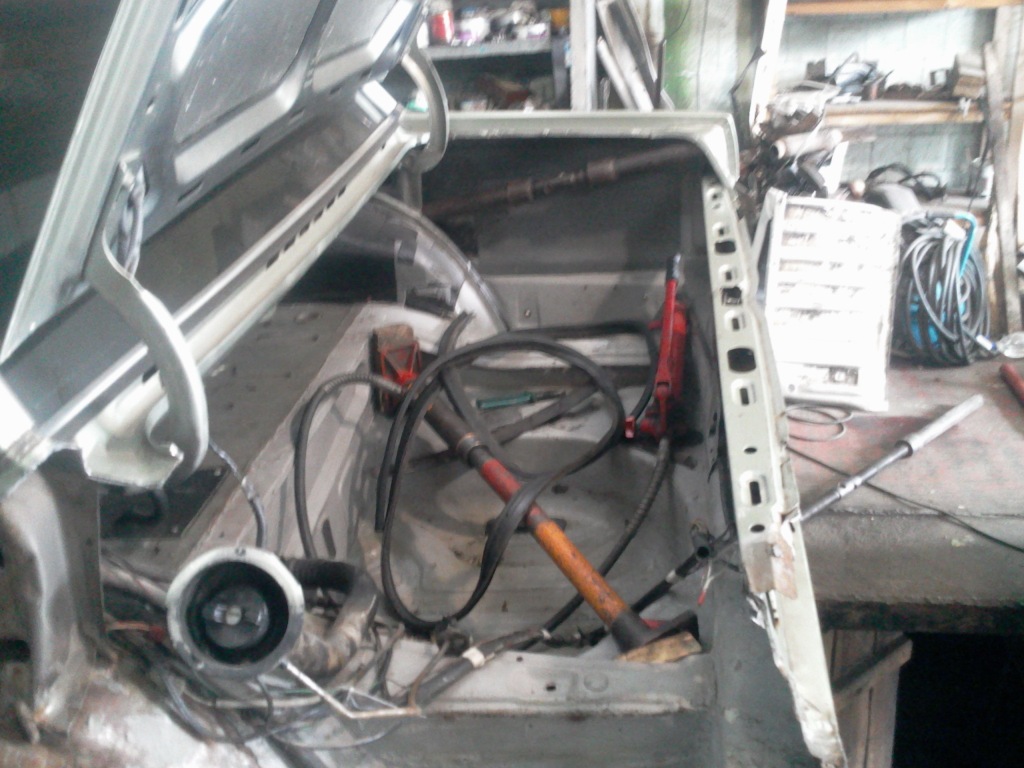

Да,кстати,по заднице уже все нормально,в понедельник должен получить крыло от Сергея 740 и все снова как новое,сговорились за 4000 грн.А еще небольшое подтекание масла с рулевой рейки справа,там где гофро-пыльник,как лечится?

solohino писал(а):Да,кстати,по заднице уже все нормально,в понедельник должен получить крыло от Сергея 740 и все снова как новое,сговорились за 4000 грн.А еще небольшое подтекание масла с рулевой рейки справа,там где гофро-пыльник,как лечится?
4000грн это за что?
Re: 760GLE надеюсь новые владельцы будут вести дальше))
Сообщение solohino » Сб сен 14, 2013 8:17 am
Прошу прощения за двусмысленность,не за крыло-точно,а за то что бы задницу машины восстановить так как она должна быть,поставить все на места,поварить где надо и заменить все что плохо рихтуется,конечно плюс разборка-сборка.
Сообщение alexnax » Сб сен 14, 2013 5:49 pm
Так это совсем даже недорого. поздравляю :idea:

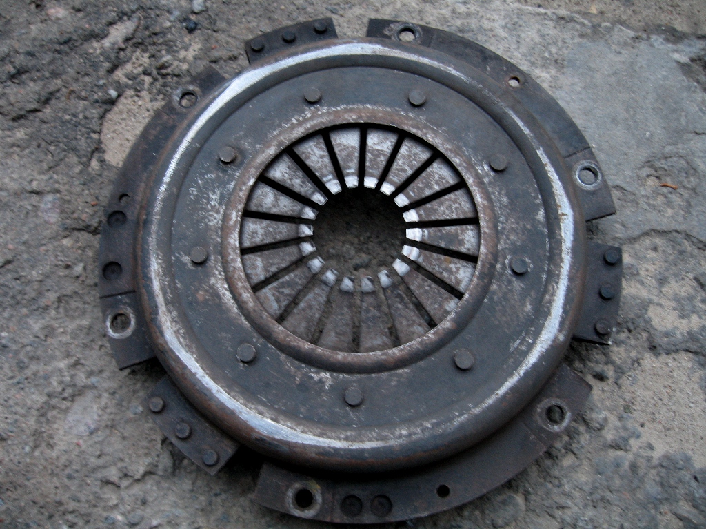

Сообщение solohino » Сб сен 14, 2013 6:51 pm
Эх..спасибо,вот еще комплект сцепления 2000 грн...Вроде и не плохой с виду диск,а вот надо же-метал ни куда не годный,шо ж он тут походил...

Сообщение solohino » Сб сен 14, 2013 7:06 pm
А вот корзина,надо как то лепестки "полечить" и еще работать будет.
следы затирания налицо
терло о вилку сцепления,варенную
износ нажимных лепестков
видно производителя

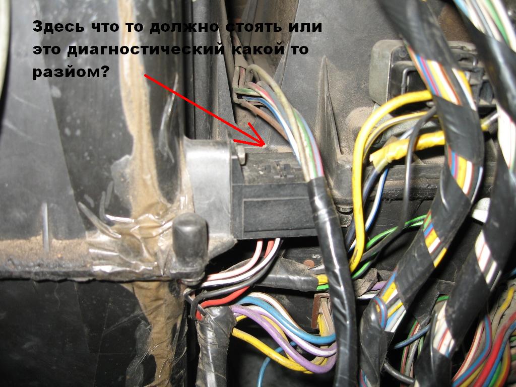

А вот еще по поводу климата(вакуумный),может кто чего толкового подскажет,а то я пока еще...посмотрел,почистил контакты,проверил уплотнения и назад все на место. 8-)
Какой-то датчик,думаю ему тяжело работать,так как просто болтается,может куда приклеить ,надо на термопасту?А с проводами...просто шоковое решение...ничего на ум не приходит.
Изначально из-под торпеды висело,куда его?
Здесь что?Или и так нормально?

Сообщение MOOSE » Сб сен 14, 2013 8:44 pm
solohino писал(а):Эх..спасибо,вот еще комплект сцепления 2000 грн...Вроде и не плохой с виду диск,а вот надо же-метал ни куда не годный,шо ж он тут походил...
походу єто диск от бензиновой, ну у меня такой же
незнаю может они и не должни отличатся
Сообщение solohino » Сб сен 14, 2013 8:52 pm
Да вот видимо должны,вот что должно быть и будет!

Сообщение MOOSE » Сб сен 14, 2013 9:03 pm
solohino писал(а):Да вот видимо должны,вот что должно быть и будет!
в понедельник сфоткаю и выложу свой, может я ошибся

Сообщение ARTYHA » Сб сен 14, 2013 10:01 pm
solohino писал(а):А вот еще по поводу климата(вакуумный),может кто чего толкового подскажет,а то я пока еще...посмотрел,почистил контакты,проверил уплотнения и назад все на место. 8-)
Олег.... заизолируй то, что тебе мешает и не трогай! а то останешься без печки!
то что висит, это датчик температуры салона! он вольвовский, но не такой немного. по этому в штатное место не стает.
на блоке регулировки железная хрень это транзистор, он управляет клапаном, который ты спрашивал есть ли у кого. колодка пустая это реле управления муфтой компрессора. его там естественно нет.
я менял там блок управления, по этому есть незадействованные провода, на них никакго напряжения нет ни в одном режиме. вот я и соединил их вместе, чтоб не болтались.
я готов дать руку на отсечение, что никто этот климат лучше меня на форуме не знает, так что не изобретай велосипед. хочешь что-то проще поставь на тросиках печку.

Сообщение ARTYHA » Сб сен 14, 2013 10:25 pm
бензиновый диск другого диаметра и там демпфер другой.
это дизельный диск. производитель хз! на что были деньги на то и менял, год проездило, было все норм.
этой корзине еще ходить и ходить, видели бы вы ту, что я снял......
