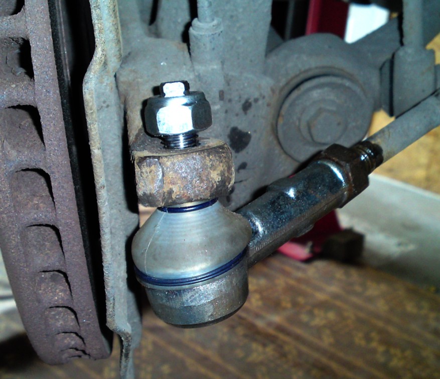

Сообщение Вольволег » Пт сен 20, 2013 11:47 pm
Вот и начал приводить в порядок свою девушку. Для начала заменим ГРМ и ролики. Плюс обнаружил наконечник тяги под замену. Ремонт решил делать в автомастерской "Гараж" Механик и мастер - замечательный парень Дима. :buba:

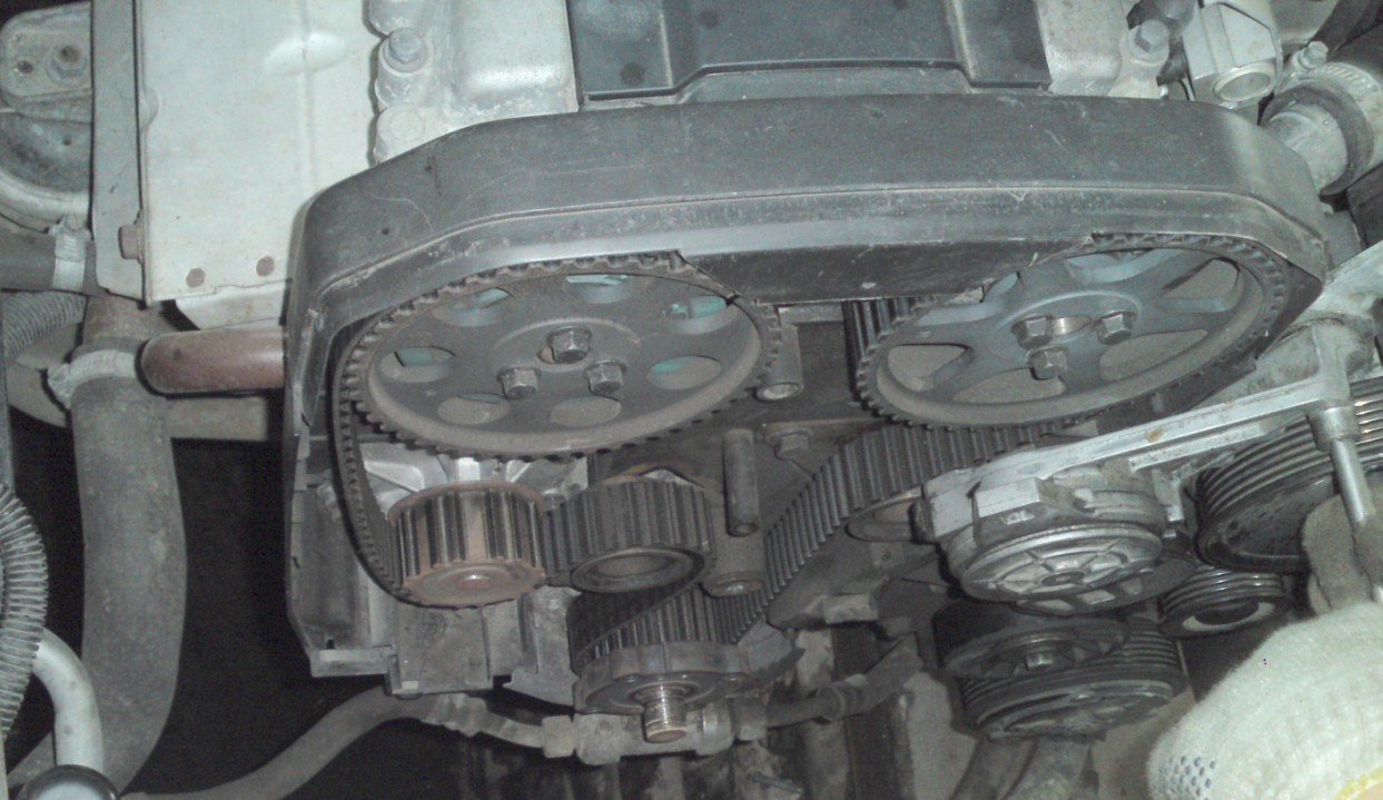

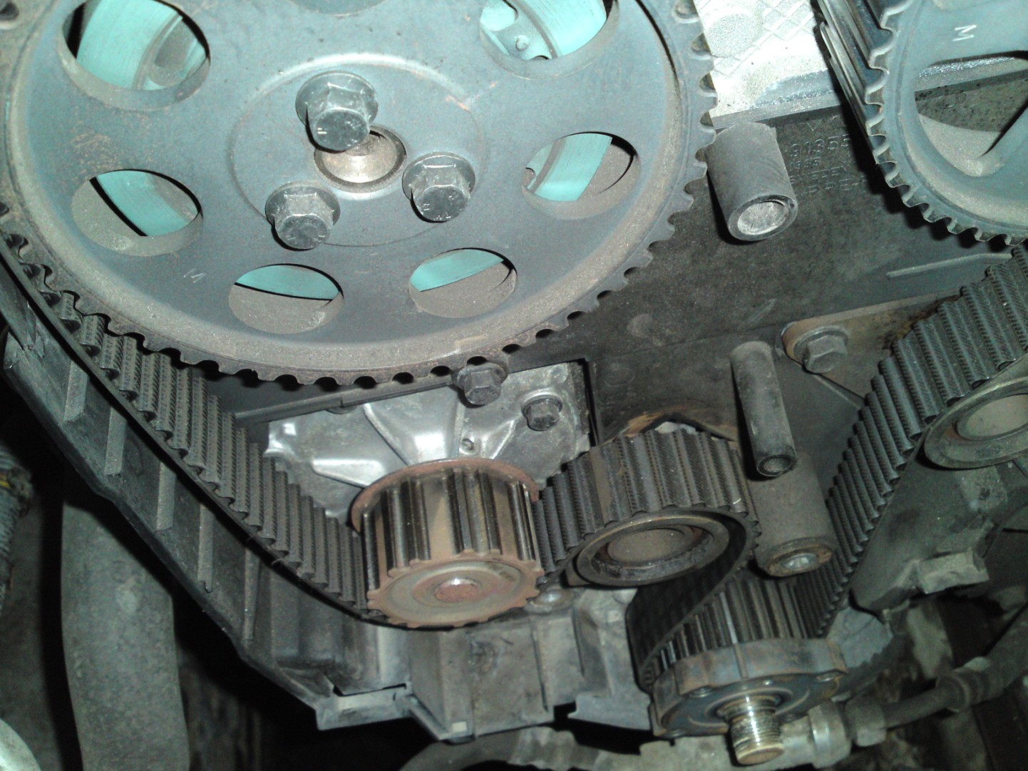

Сообщение Вольволег » Пт сен 20, 2013 11:54 pm
Все по науке, по меткам. Старые ролики крутились легко, но по сухому -звук металла. Ремень имел на изгибе мелкие трещинки. Мог бы еще ходить , но все рекомендуют после покупки менять в ГРМ все. Покупал детали мэйд ин немцы. Ремень - Континенталь.

Сообщение Вольволег » Сб сен 21, 2013 12:23 am
Важная деталь - натяжитель! Следует осторожно, не торопясь сжасть его в тисках, медленно, в течении 5 минут дожимать. Затем зафиксировать гвоздем 3 мм. Если быстро, то нарушится уплотненение и вытечет масло.

Сообщение Вольволег » Сб сен 21, 2013 12:42 am
Ну и наконец сборка узла ГРМ. Проверили метки путем прокручивания коленвала. Все совпадает. Запустили мотор - работает. Четко, как часики, только остался свист в районе натяжителя приводного ремня. Но это другая история. Следующий этап - замена наконечника рулевой тяги. Дима поставил наконечник за несколько минут.
