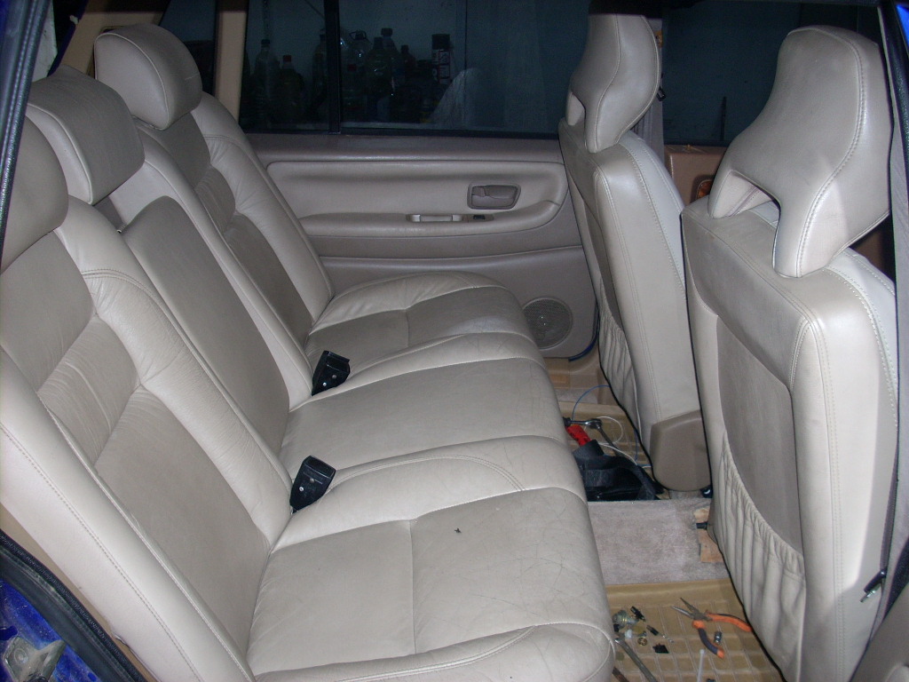

очень долго у меня небыло времени на свою малышку, но разобавшись с работой, поставил свою на неплановый но нужный ремонт и переделки!
доделав все под капотом, решился на пересыпку салона, о котором долго мечтал! )
разобрал салон полностью, до проводки и метала, снял заднее стекло(начало отставать, пересох клей, и в верху уже было не герметично), и заодно поменял потолок!
с панелью снова пришлось плотно повозиться--подрезать, что бы стала как надо, перечистил всю пласмасу, отпидорил все тканевые елементы салона и начался гемор--там нормально не стает, там не влазит--ну короче как всегда бывает! ))
хочется сделать все на совесть--поетому уже неделю мучаюсь, но с каждым днем все ближе к завершению!
вытрипала мне нервы сидушка с електрикой---оказалось, что не работала одна салазка(вышел с зацепа в привод трос), на другой такая же ситуация!
на ремонт потратил почти целый день! (((
сделал подсветку с козырьках, в ногах(при открытии дверей), переделал музыку, поставил "мягкие" елементы салона(стойки ремней и лобового, под потолок надо перетянуть--поломан сам каркас)!
еще неможко осталось, надо доделать…) от цвела салона я тащусь--на как на нем ездить! ))))

Круть! :-P Ты меня опередил с торпедой :-D я все не решаюсь такую же втулить, много ли гемора с проводкой? Вижу ты предохранители оставил как на 740-940. Скажи как закрепил подголовники задние, полку переделал или....?
Цвет салона шикарный - запасайся моющими средствами :-D

Такой себе симбиоз 740-760-960. В принципе, выходит прикольно.

решился и добил я его наконец то до конца---пересыпал водительскую дверь,поставил реле подтяжки стекла--гемор оказался с замком под ключ и подключением ц.з! :moil:
теперь как будто в другой машине :cars:
еще в планах аквапечать под дерево и все! ;)
