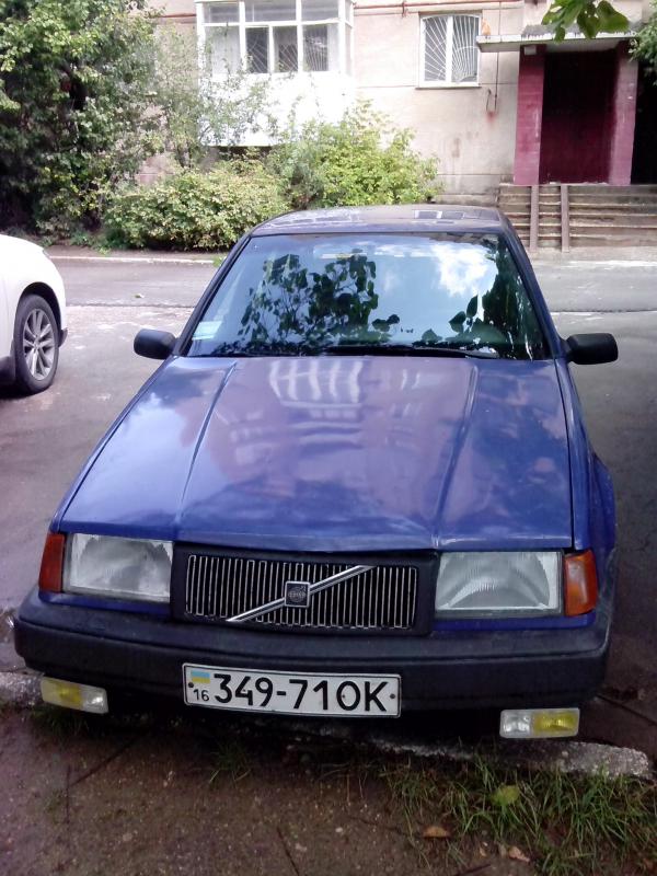

Последую совету форумчан начну свой бортовик. 3 неделя как у меня эта машинка, впечатления в принципе положительные. По механике поменял сразу ремень ГРМ, ролики, масло, фильтр, тосол. По электрике сделал фары, что бы горели. Сейчас машинка в нормальном состоянии ездить можно.
Тут видно что был удар вперед, капот неровный.
Тут видно переделанный турбо инж под карбюратор
приборка с электроникой
