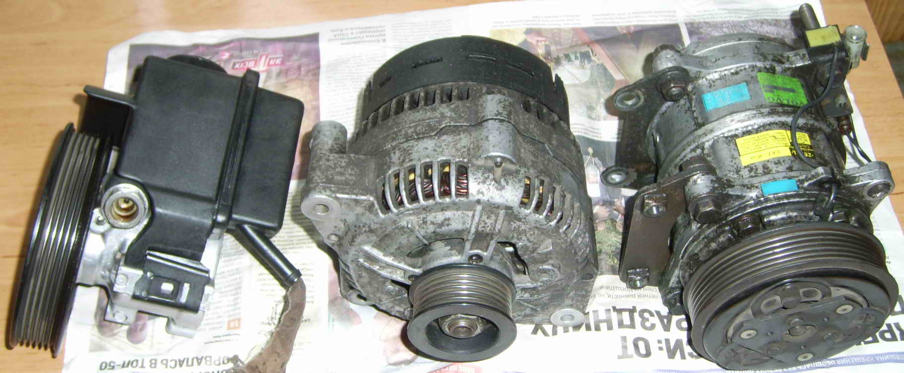

Сообщение Diringer » Пт окт 25, 2013 8:27 pm
Натюрморт :-P
Сегодня уже инсталлировал на место. А завтра , надеюсь, приедет ремешок поликлина и посмотрим, -морт или нет :D
